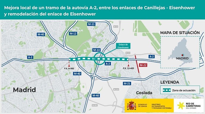

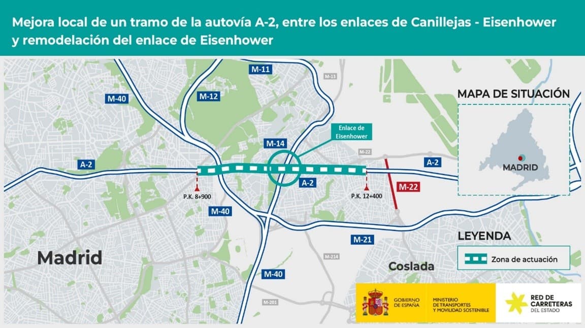

Transportes adjudica por 3,5 millones de euros la redacción del proyecto de mejora de la autovía A-2, entre los enlaces de Canillejas y el nudo Eisenhower
  • El presupuesto estimado de las obras asciende a 100 millones de euros e incluye la remodelación del enlace de Eisenhower ubicado en el km 11 de la A-2.
  • Se mejorará la accesibilidad a los barrios de Alameda de Osuna, Canillejas y Rejas, incrementando la seguridad vial y reduciendo la congestión circulatoria.
  • Asimismo, la nueva configuración de las vías de servicio en modo unidireccional permitirá redistribuir el tráfico, mejorando la fluidez de la circulación del transporte público.

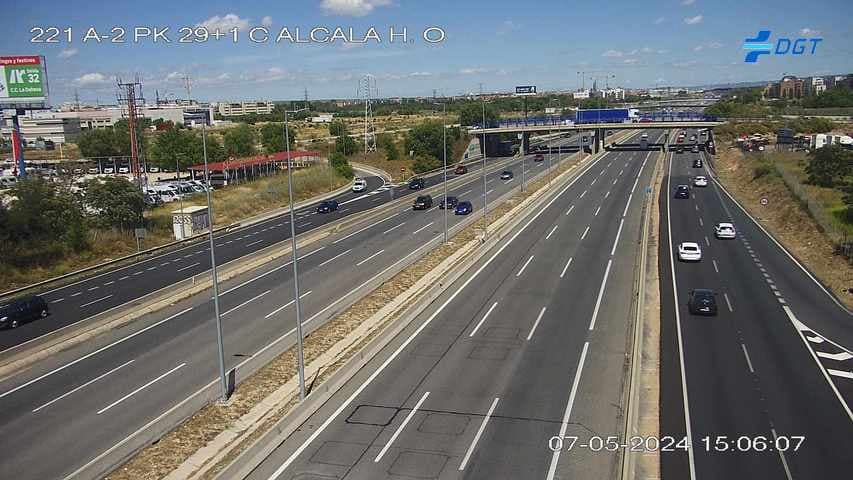

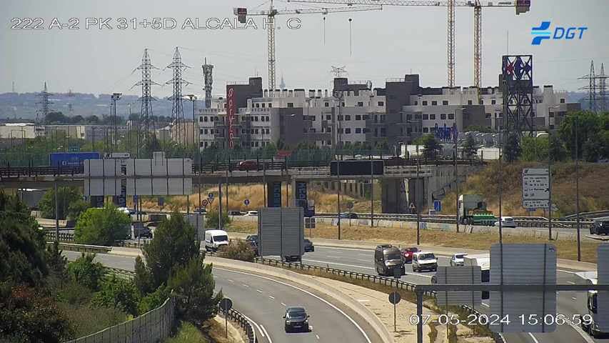

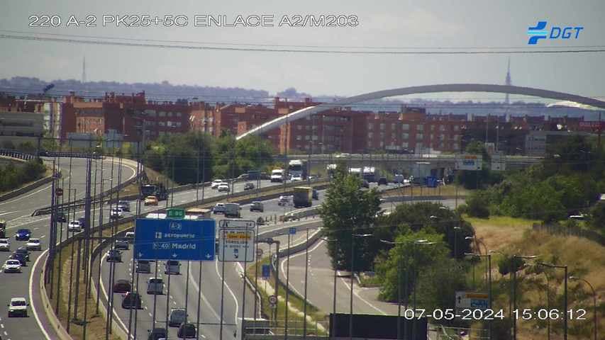

Eso mismo he pensado, pero parece ser que empezaron hace 10 días:
Pues para haber arrancado las obras no veo obras en ese tramo de la A2 en Alcalá de Henares:
El proyecto que quiere redactar el Ministerio no hay por dónde cogerlo.

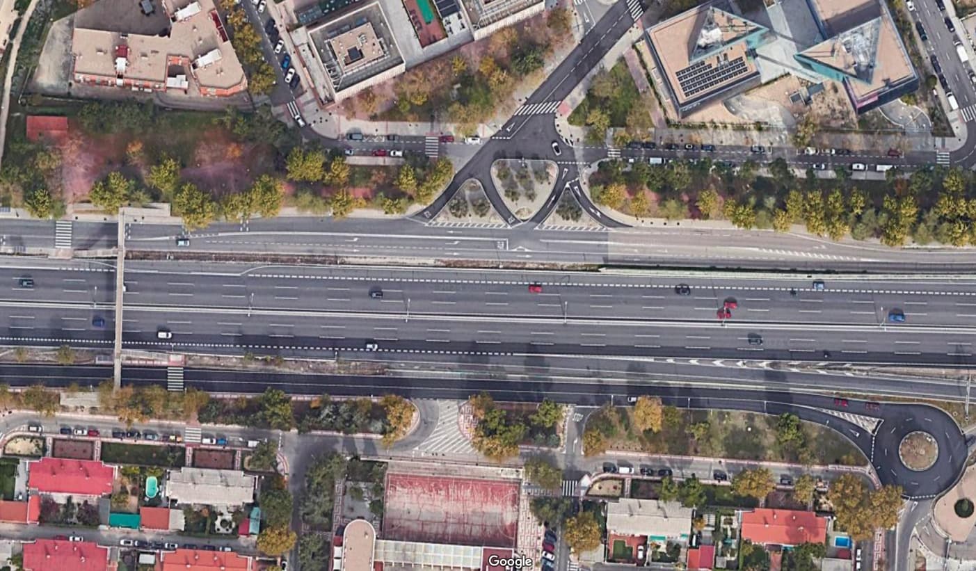

La A-2 en ese tramo está totalmente encajonada entre zonas con viviendas. Convertir la calle Alcalá y la Avenida de la Hispanidad en vías de servicio es absurdo porque son vías urbanas esenciales para conectar los barrios de Rejas y Alameda de Osuna.
¿Y con la movilidad peatonal y ciclista qué van a hacer? Cuando la calle Alcalá se convierta en vía de servicio, ¿dónde quedará la única (y ridícula) acera que conecta Ciudad Pegaso con Canillejas?, ¿cómo se garantizará la movilidad ciclista sin tener que dar un rodeo por Alameda de Osuna?
Y en el caso de la Alameda de Osuna, ¿van a meterles una vía de servicio a los chavales que estudian en el IES Barajas?, ¿van a talar zonas verdes para construir el túnel que plantean?
En 2019 se armó una buena por este último motivo y el Ministerio se vio obligado a anular la aprobación definitiva de la anterior propuesta de remodelación del Nudo Eisenhower.
Y en cuanto a otros planes estratégicos: ¿el Plan de Acción contra el Ruido es papel mojado? Recordemos que ese tramo es considerado de actuaciones complejas para mitigar la contaminación acústica ¿cómo pretende resolver esto el Ministerio ampliando aún más la autovía?
De llevar a cabo lo que pretende, el Ministerio de Movilidad Insostenible va a dar el visto bueno a una autopista de 12 carriles :dizzy_face:
Quizás mejor deberíamos preguntarnos a qué motivos atiende realmente este proyecto, cuál es su relación con el Bus-VAO “de quita y pon” que se supone que ya están ejecutando y cómo se enmarca en otra actuación de mucha más envergadura que están llevando a cabo poco a poco sin el preceptivo trámite de evaluación ambiental.
Echad un ojo al proyecto de trazado del carril Bus del año 2007 y su DIA, hoy ya caducada, y comparadlo con las actuaciones que se han ido realizando desde Guadalajara hasta el Puente de la Cea… quizás nos llevemos una sorpresa.

Actualmente la A-2 a la altura de Ciudad Pegaso tiene 8 carriles (3 por sentido y otros 2 de enlace a la M-14). Si se le suman los carriles de las calles bidireccionales que hay ambos lados, una vez se conviertan en vías de servicio unidireccionales quedarían 6 carriles del tronco de la A-2, otros 2 de los ramales de enlace, y otros 4 de las vías de servicio.
Esto sin tener en cuenta que hagan nuevos carriles para el túnel de conexión entre ambas márgenes, que no tengo ni idea de dónde intentarán meterlo, porque espacio no queda salvo que arrasen con las zonas verdes a los dos lados.
En la margen derecha (sentido Zaragoza):
  • Transformación de la vía lateral bidireccional existente en una vía de servicio unidireccional de dos carriles.
  • En la calzada troncal, a partir del km 9,200, arrancaría un cuarto carril de trenzado hasta el km 10.
  • Se propone un nuevo enlace (paso inferior bajo la A-2) de acceso a los desarrollos urbanos existentes (barrios de Canillejas y Rejas) que a su vez conectaría ambas márgenes de la autovía.
  • Se eliminaría la glorieta existente a la altura del km 10,200, canalizando su tráfico a través de la nueva glorieta del enlace (km 10,100).
  • A la altura del km 10,200, el cuarto carril de la autovía se desprendería para conformar la vía colectora del nudo Eisenhower y bifurcarse a continuación en cuatro carriles,
En la margen izquierda (sentido Madrid):
  • La nueva vía lateral arrancaría en el km 12,340, mejorando la salida existente, aumentando su capacidad que pasaría a tener 2 carriles a lo largo de unos 300 metros y eliminando el ramal que la conecta con la glorieta de esa margen.
  • En el tramo comprendido entre el km 11,600 al 11, la vía lateral discurriría con 3 carriles.
  • Se dará continuidad a la Avda. de la Hispanidad a lo largo de la Avda. de América, convirtiéndola en una vía de servicio unidireccional hasta el enlace de Canillejas, facilitando el acceso desde/hacia los desarrollos urbanísticos existentes (Alameda de Osuna).
  • A la altura del km 10,100 se propone una nueva glorieta distribuidora.
  • Se propone la construcción de una nueva pasarela que sustituya a la existente en el km 10,045.
Remodelación del enlace Eisenhower:
  • Se propone la construcción de dos nuevas estructuras, pasos superiores, en sustitución de los actuales, con el fin de poder cumplir con lo gálibos verticales requeridos, así como de disponer de una luz horizontal que permitan albergar posibles ampliaciones laterales. Su trazado en planta se rectificará ligeramente con el fin de acomodarse a los contactos de los nuevos ramales previstos en el enlace.
  • Los ramales de conexión de ambas calzadas de la A-2 con la M-14 se ampliarán a dos carriles en una mayor longitud.
En resumen: carriles y más carriles (12 al menos) y dos nuevas rotondas.

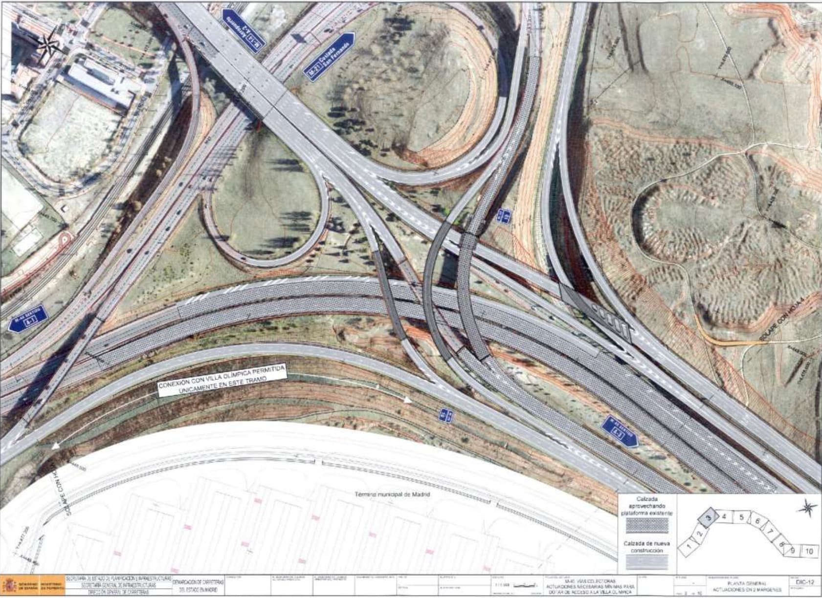

Hola buenas, en el contexto de las obras que están realizando en el entorno del Estadio Metropolitano en la M-40, he podido ver este mapa que detalla las actuaciones que en un inicio estaban previstas para esta sección de la M-40 dentro del plan “M-40. Vías colectoras. Actuaciones necesarias mínimas para dotar de acceso a la villa olímpica” (entiendo que la margen derecha se realizaría en una segunda fase junto a la Nueva Centralidad Este). ¿Alguno tiene el mapa completo con las 10 Hojas que se muestran en el documento? En su defecto, ¿alguien tiene mapas del plan de vías colectoras que se presentó en 2007 para reformar la M-40 entre su conexión con la M-11 y el Nudo de la Fortuna? Muchas gracias.
Si no me equivoco estos son los planos del proyecto actual:
https://www.transportes.gob.es/recursos_mfom/carreteras/WANDA/02.%20PLANOS/2.4.-%20Ortofotoplanos.pdf
