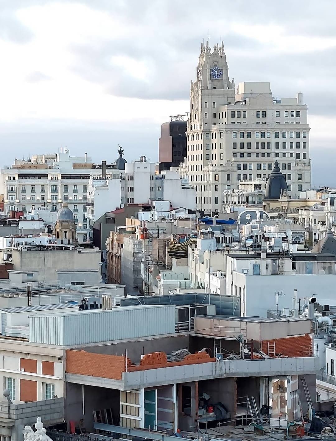

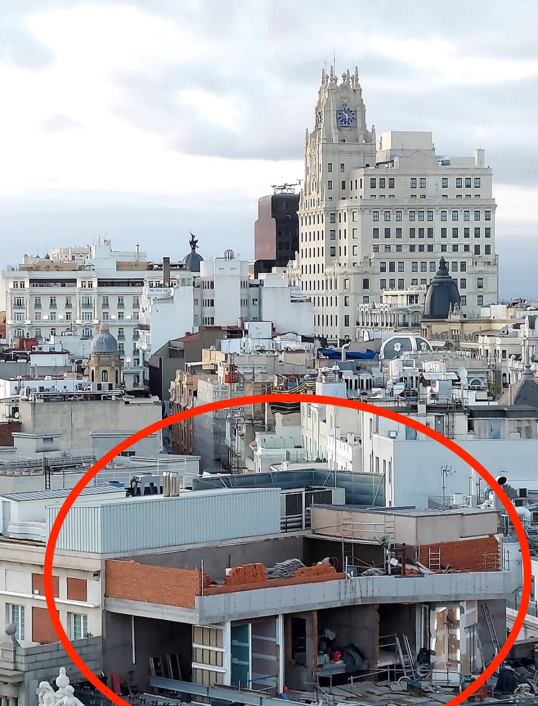

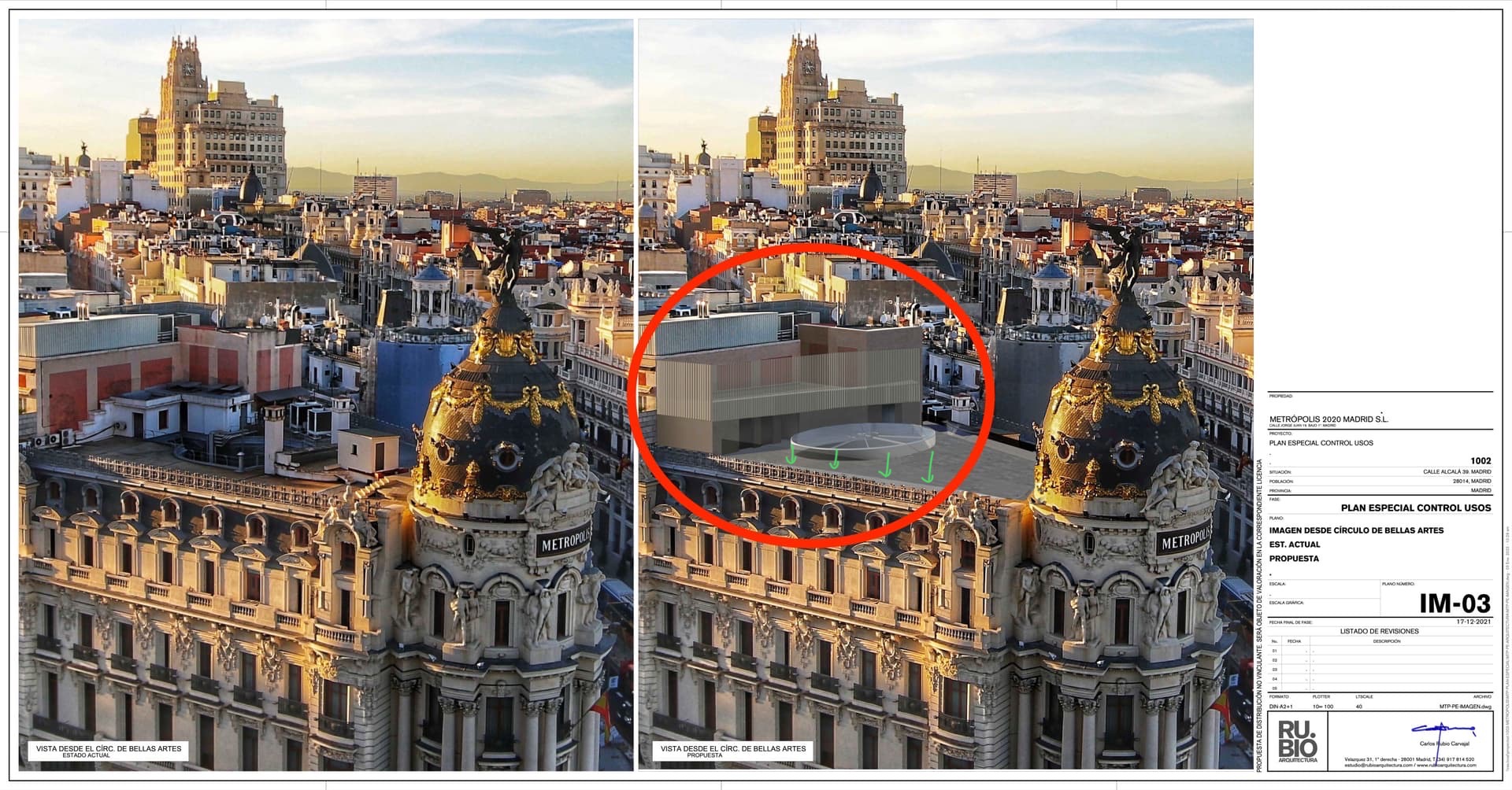

Yo optaría por un recubrimiento de espejo, ligeramente curvo e inclinado, para camuflar ese bloque.
Pienso igual que @Full diría que todo esto debe ser de cristal según se aprobó:
No es un detalle menor, cambiaría el impacto bastante, creo:
¿En el cielo o en el infierno?

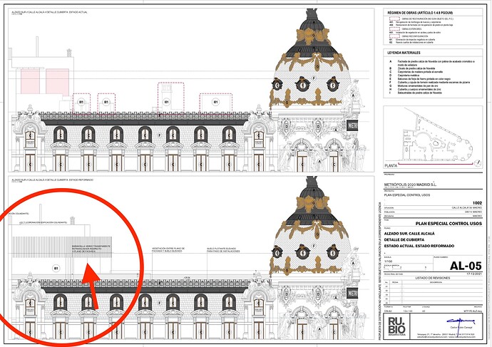

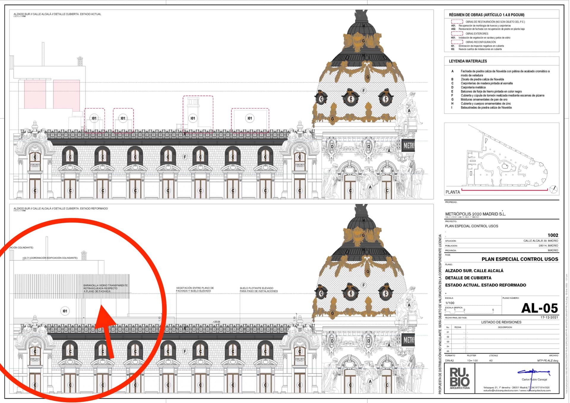

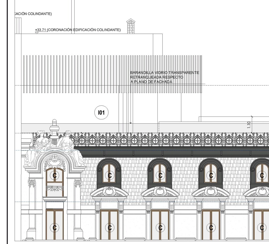

El proyecto aprobado plantea un cerramiento alistonado.

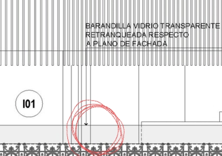

El texto dice “barandilla vidrio transparente”.
Sigue la flecha del texto.

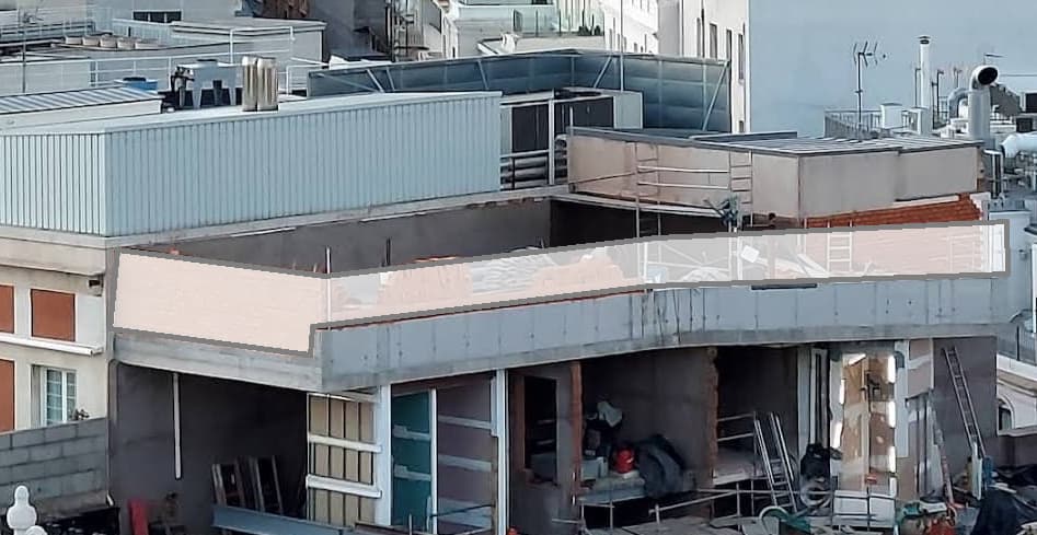

Vale. Pues un poco chapucero el plano, ¿vendrá de ahí que la obra tenga otro aspecto?
Obviamente es imposible que eso se quede de ladrillo visto, solo faltaría…Lo preocupante es que incluso con un recubrimiento elegante el añadido resulte invasivo, veremos…

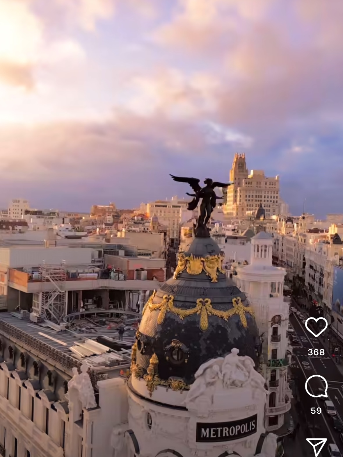

Fotos desde un dron …. Frente a los bulos de Antonio Giraldo (que lo lleva en el partido se ve)

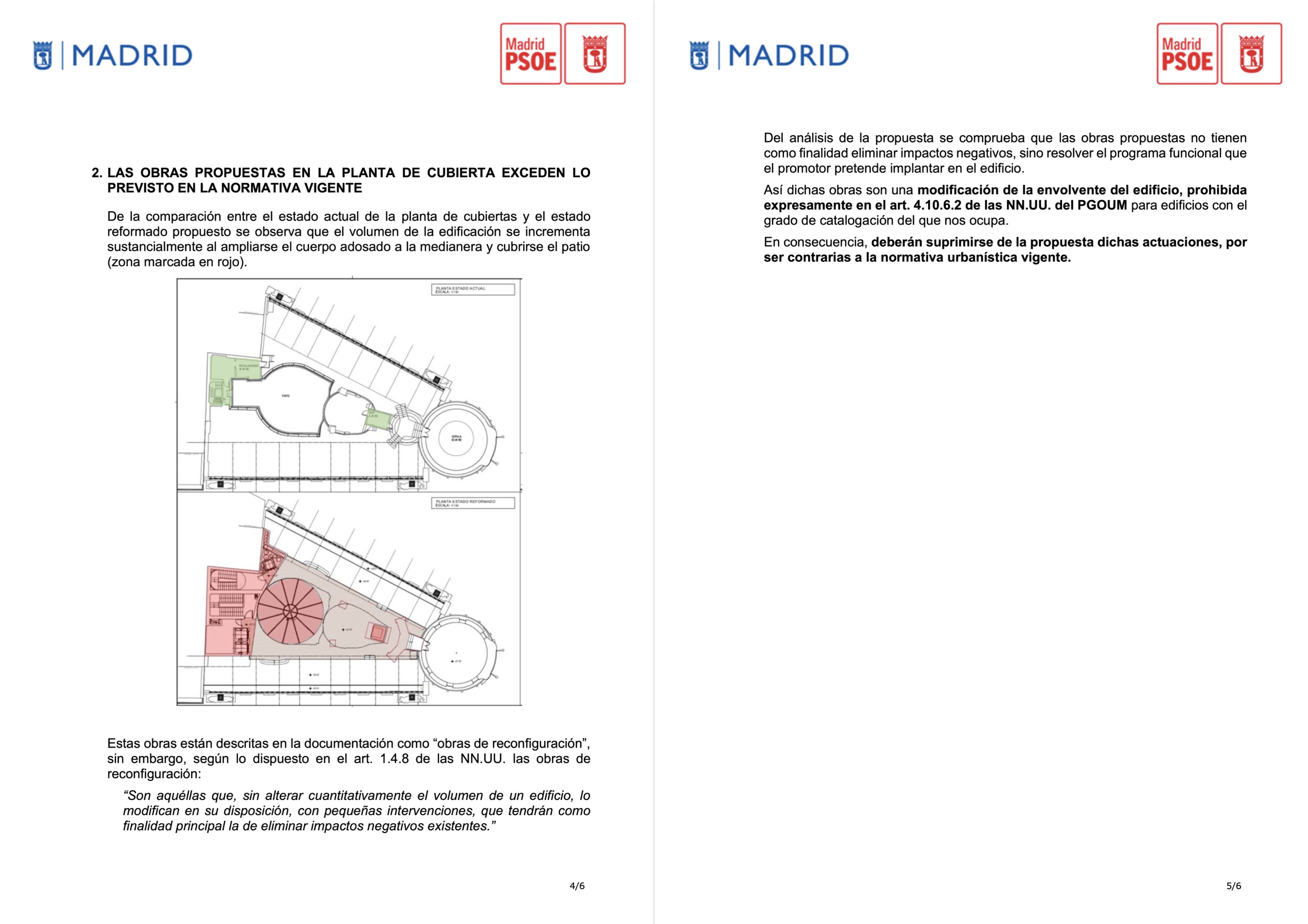

Porque decir: “me han dicho que se están saltando la proteccion del edificio…” osea politiqueo total, no leerse los proyectos y no investigar. Como algún forero por aquí ha enviado las fotos del proyecto, que si os dais cuenta se ajustan a la perfección con esas fotos” y sobre todo desvirtuar el trabajo de una empresa y un estudio de arquitectura que se toma bastante en serio todos los proyectos.
Eso lo tendrá que decir un juez, de momento aquí huele a chamusquina y a edificio protegido destruido, como en Canalejas.

Al parecer en el año 2022, cuando se aprobó el Plan Especial que cambió el uso a hotel y definió el régimen de obras, la comisión de patrimonio “autorizó” ese volumen recrecido sobre la azotea con la finalidad de dar cabida a instalaciones y “mejorar la percepción general del edificio”. Lo cierto es que dentro del expediente se dice que tiene el ok de patrimonio, pero no se ha incorporado dicho dictamen. Ahora bien, digo “autorizar”, porque se señala en la documentación que este recrecido debe ser una barandilla de cristal transparente y así se recoge en la memoria y en los render, al menos en el lugar donde en las fotos de la obra se ven ladrillos. Y también es como para cuestionar según qué soluciones se autorizan sobre un nivel de catalogación tal alto (el más alto). Me dicen mis compis que hicimos alegaciones justo en ese sentido, pero fueron desestimadas. Seguiré pendiente, porque puede existir infracción al no seguir las directrices del Plan Especial, en cualquier caso.

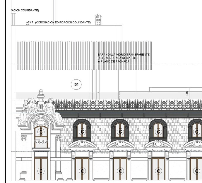

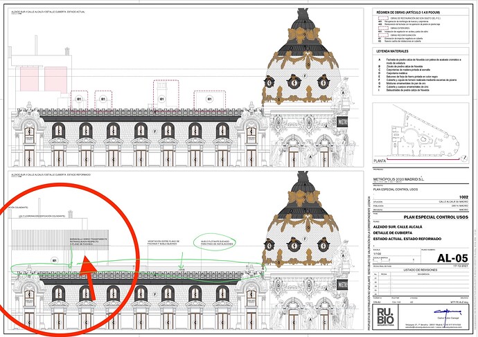

La barandilla de vidrio tiene en los planos una flecha apuntando hacia abajo señalándola. Va retranqueada respecto a la barandilla original. La he marcado en verde. Aunque el texto está encima de la zona polémica, no se refiere a ella. El acabado exacto de esa zona no se menciona.
Probablemente el motivo de la barandilla de vidrio ahí sea que como el nuevo suelo va elevado unos cuantos cm para permitir el paso de instalaciones por debajo, pues la barandilla original quedaría muy baja y por eso se añade la de vidrio.
En otro de los planos también se ve que el motivo de la ampliación del edificio es para escaleras y ascensores. El resultado final mejora al batiburrillo que había antes. Y habrá que esperar a ver el acabado definitivo que va sobre los ladrillo que probablemente logre un efecto similar a lo que se ve en el render.
Exacto, creo que no hay que darle más vueltas. Aunque hacemos bien en estar ojo avizor, que ya nos la han colado otras veces.
