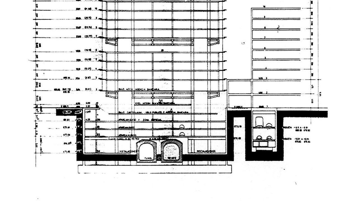

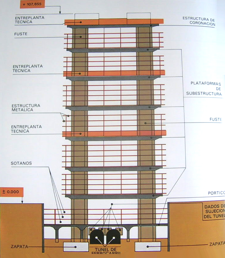

Los edificios necesitan cimentaciones, así que complicado construir torres sobre una losa de hormigón.
Ya había olvidado lo horrible que era entrar en el hilo cada vez que publican “algo nuevo” sobre el proyecto. Que cruz…
Se pueden hacer igual que se hicieron en la Torre del Banco de Bilbao no?
No es lo mío construir sobre un túnel que sobre toda una playa de vías. Las afecciones no tienen nada que ver.
Construir sobre la losa conllevaría renunciar a toda la edificabilidad subterránea y eso son muchos muchos millones.

Sí, con eso contaba claro, pero no lo vea tan imposible de hacer.
Probablemente ni siquiera fuera posible debido a que es dominio público sometido además a las correspondientes servidumbres ferroviarias.
Sería algo similar a lo que sucede en Arganzuela en el tramo del pasillo verde ferroviario. Esto se puede ver claramente en la Plaza de Francisco Morano 3, donde el edificio tiene un paso inferior para poder respetar las servidumbres ferroviarias y el dominio público.
