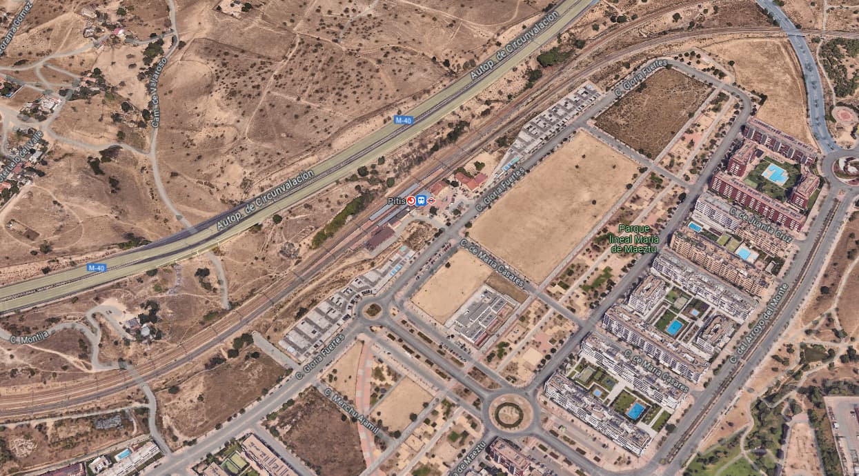

Hay muchas zonas que se pueden densificar facilmente. Por ejemplo, esto es Pitis, donde hay una estación de Cercanías y otra de Metro además de la M40:
Un entorno de secarrales, como se puede ver en la imagen, un potencial totalmente desaprovechado, ¿a qué espera algún político a reclamar una densificación que permita ampliar la oferta de vivienda? Además de entorpecer las iniciativas de los propietarios estaría bien presentar iniciativas propias.

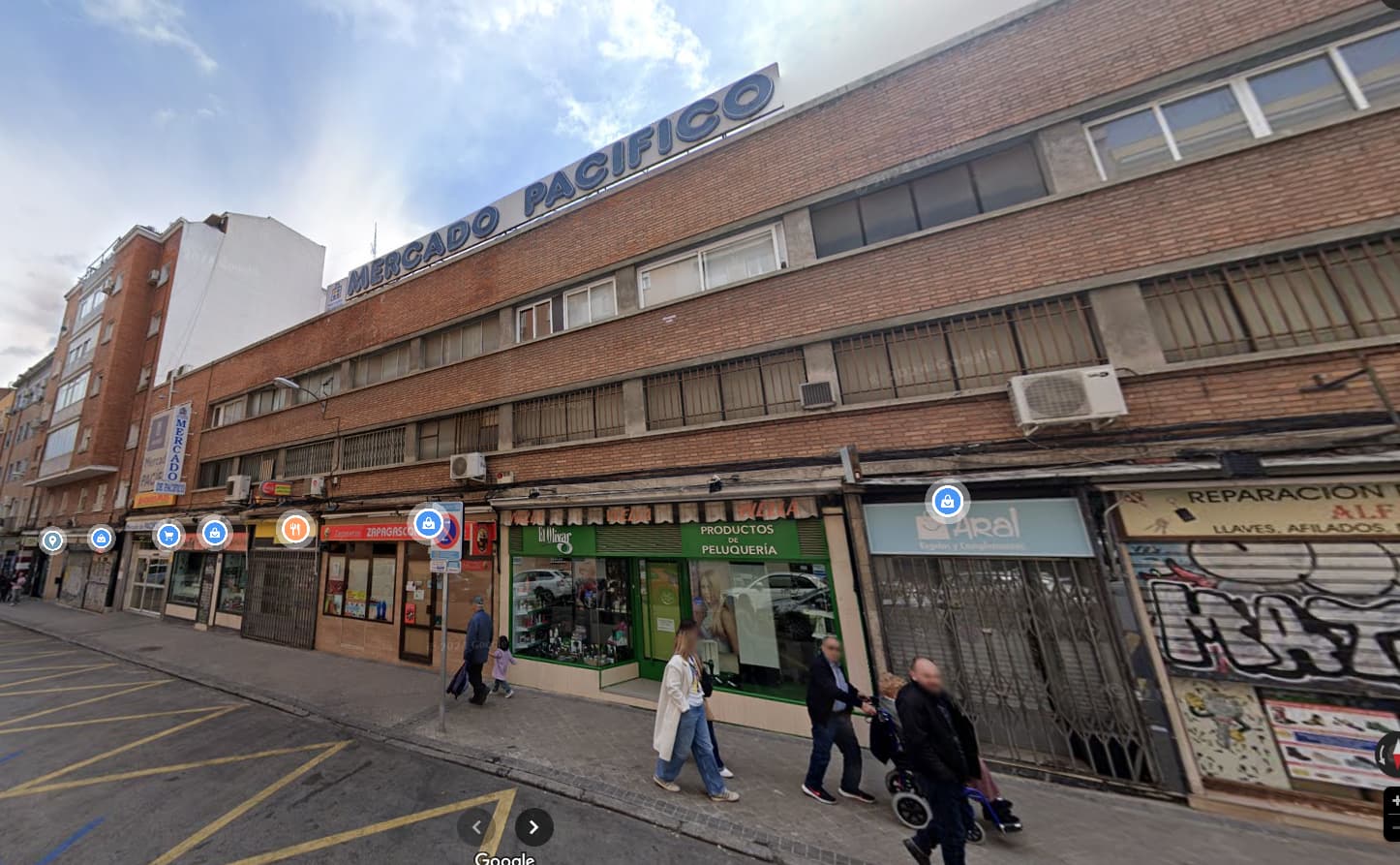

Es decir, operaciones públicas que marquen la línea a seguir, sin ninguna sospecha de especulación o lucro privativo. Pensemos en edificios como son mercados municipales de barrio, centros de día de mayores, espacios culturales, etc. que podrían soportar unas cuantas alturas por encima y además se podrían renovar y mejorar a cuenta de estas operaciones de densidad.
Ejemplo de mercado municipal entre dos edificios de 5-6 plantas, pensemos en lo que aportaría construir dos o tres plantas más de viviendas y renovar la infraestructura pública:
Tengo la sensación de que en Madrid exploramos poco la construcción de edificios de usos mixtos en los que quepan ámbitos públicos, de vivienda, comercios, etc.
Todo los terrenos al otro lado de las vías del tren es Parque Regional del Manzanares, respecto a las parcelas que se observan libres, las tres más próximas a la estación (las más grandes) son dotacional educativo, las dos (unidas) detrás del último edificio que se ve arriba son dotacional deportivo y dotacional de servicios (en su momento quisieron poner ahi un Buda gigante y posteriormente un cantón del SELUR. Respecto a las parcelas que se ven libres hacia la zona inferior izquierda, las dos más grandes son dotacional deportiva, y otra dotacional servicios junto al camino de baldosas rojas. El parque lineal que hay en medio se construyó siguiendo el cauce del Arroyo del Fresno, que va soterrado bajo dicha zona verde. Difícil densificar más ese barrio, donde la mayor parte de las parcelas de viviendas están en construcción o construidas, además de las comerciales, que incluye la sede de CEPSA junto al metro.
Todo eso es lo que dice el planeamiento urbanístico vigente, el cual, es modificable por parte del Ayuntamiento y Comunidad de Madrid.
Así se ha hecho por ejemplo en Mendez Álvaro; modificando el PGOU.
La normativa actual no lo contemplará o no permitirá pero seguramente sí algo así existiese todo sería más factible.
