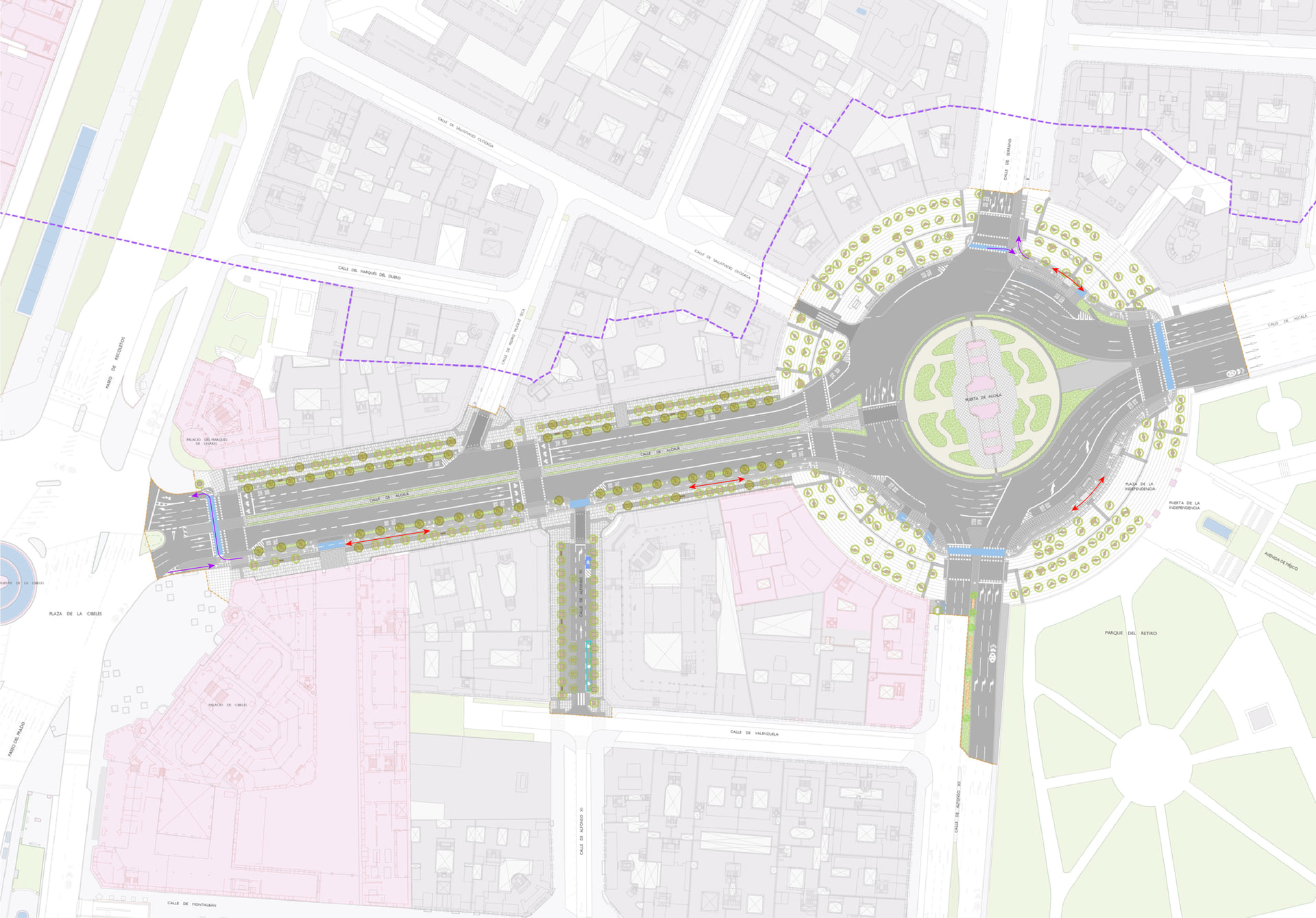

Voy a comentar algo sobre el nuevo carril bici de la próxima reforma del bulevar de Alcalá:

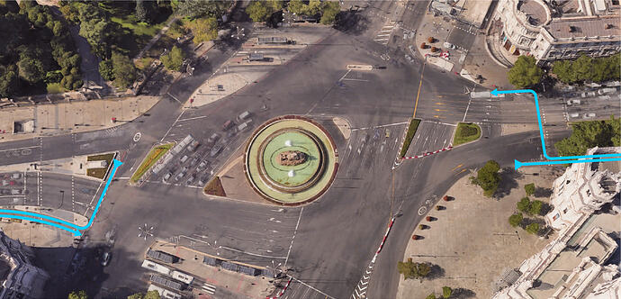

Este nuevo carril será la continuación natural del que comienza en Alcalá con Cedaceros, atravesando Cibeles, y que enlazará con la ridícula acera bici unidireccional de Serrano. La intersección en Cibeles tendrá esta pinta:
Dirección Puerta de Alcalá, el carril termina frente a las isletas de la EMT con autobuses que circulan en sentido opuesto al tuyo:

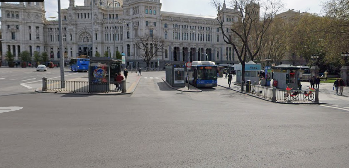

Dirección Gran Vía, el carril termina y el ‘ciclable’ te manda a las isletas de la EMT frente al Cuartel General, donde unas señales de prohibición bien visibles rezan ‘Excepto EMT‘:

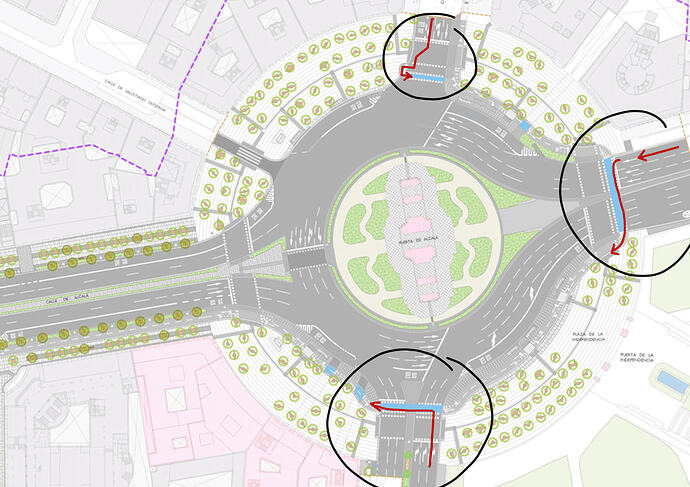

Volviendo al nuevo carril:
El tramo de Cibeles-Alcalá, correcto.
El tramo que hace la rotonda, una cataplasma incoherente llena de puntos negros
  • Las incorporaciones de la calzada al carril son codos de 90º con cambio de pavimento. Esto conlleva casi parada y posibilidad de que te lleven por delante.
  • Si entro a la rotonda desde el este sentido Cibeles para tomar el carril bici tengo que atravesar los dos sentidos de circulación. Por lo tanto, tengo que esperar a que se cierre el semáforo. No se les ha ocurrido habilitar un espacio donde estacionar. Supongo que esperan que te pares ahí en medio, bloqueando el carril de circulación, y te santigües.
  • Otro tanto si entras a la rotonda por Alfonso XII.
  • Entrando a la rotonda desde Serrano ya han tenido la ocurrencia, nuestros queridos técnicos, de poner un minúsculo recodo donde estacionar mientras espero al semáforo. Para acceder, tengo que cruzarme el carril bus y frenar para hacer el codo de 90º. Si va a ser como la de Méndez Álvaro yo les diría que se la ahorrasen, porque es tan ínfima que ni se puede hacer el giro con una Bicimad, por experiencia propia.
En resumen, tres puntos negros como una catedral que se van a traducir en pirulas, bicis y patinetes por las aceras y un carril que se va a utilizar para subida pero no para bajada, por peligroso e ineficiente. La incompetencia de las personas que estén detrás de esto es supina.
