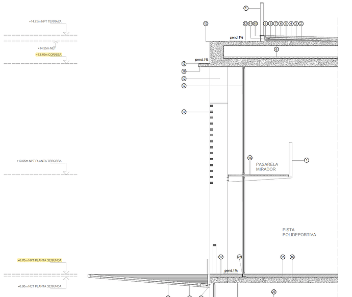

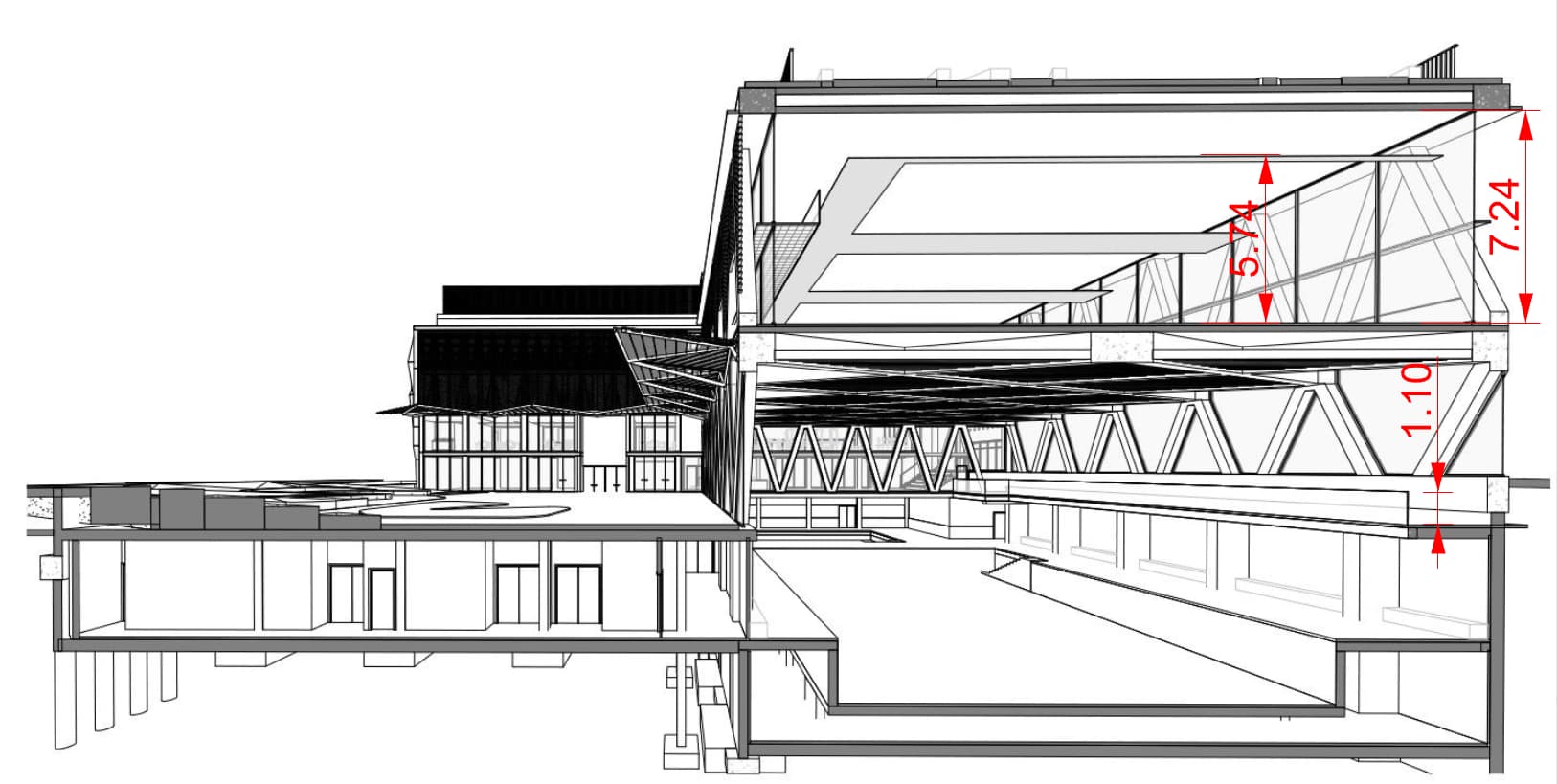

He querido comprobar las medidas del proyecto original según esa imagen compartida, suponiendo que la barandilla mide 1,10 metros tenemos lo siguiente:

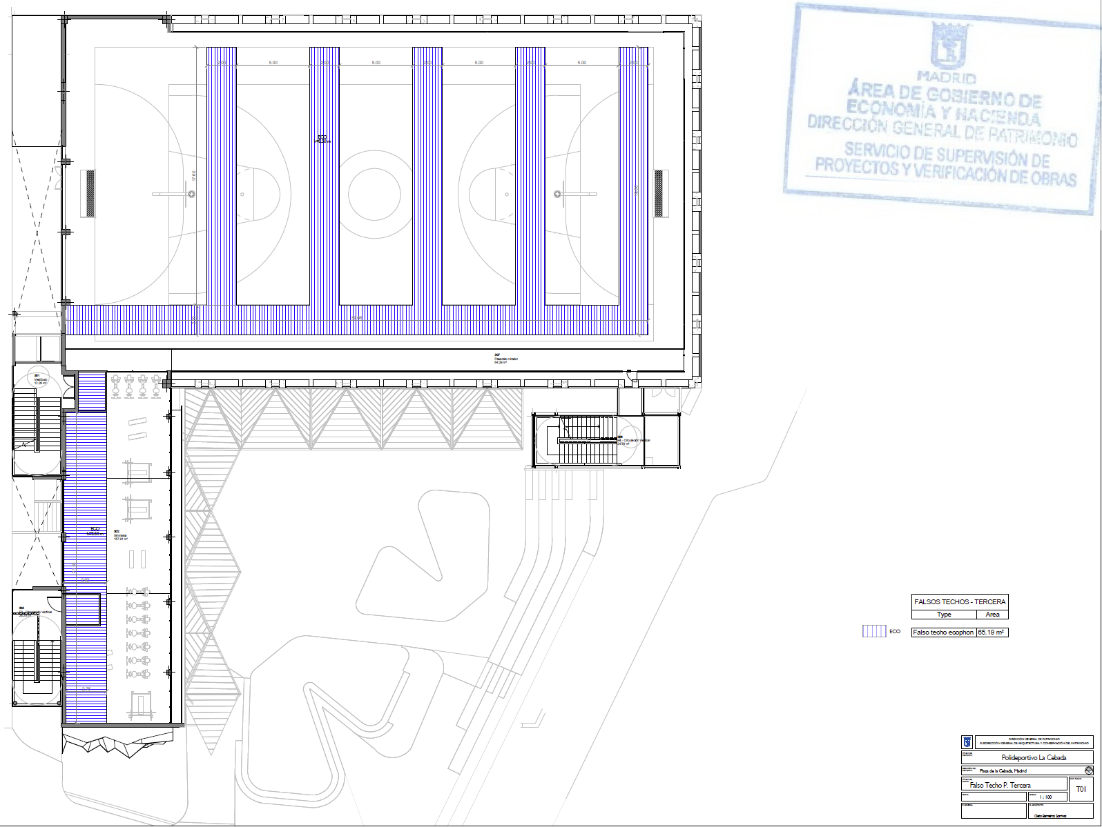

Se incluye un falso techo que según dicen:

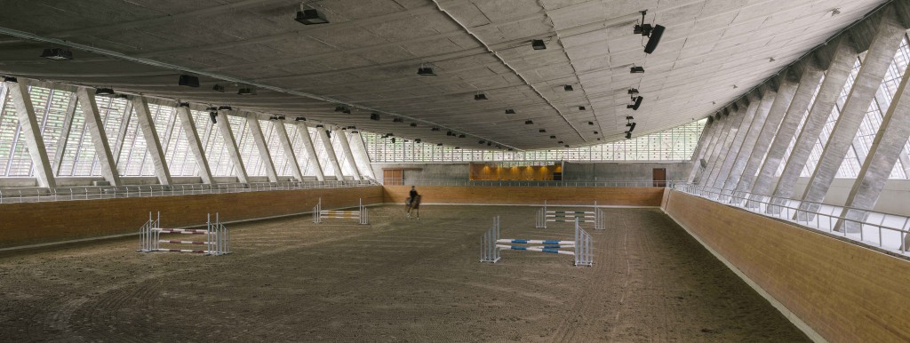

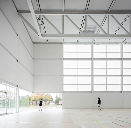

Fuentes de Más Madrid indican que en el proyecto se dibujó un falso techo que podía ser retirado. El resultado final de la placa de hormigón se podría haber asemejado al del centro deportivo del Parque Móvil, recién construido en Chamberí.
Lo que no entiendo es para que incluían el falso techo si iba a impedir también la realización de las actividades. ¿Para retirarlo?
El falso techo tenía una altura de 5,50 m., según los planos que aparecían en la licitación. Sobre su utilidad no tengo ni idea, pues solo los he mirado por encima por curiosidad.

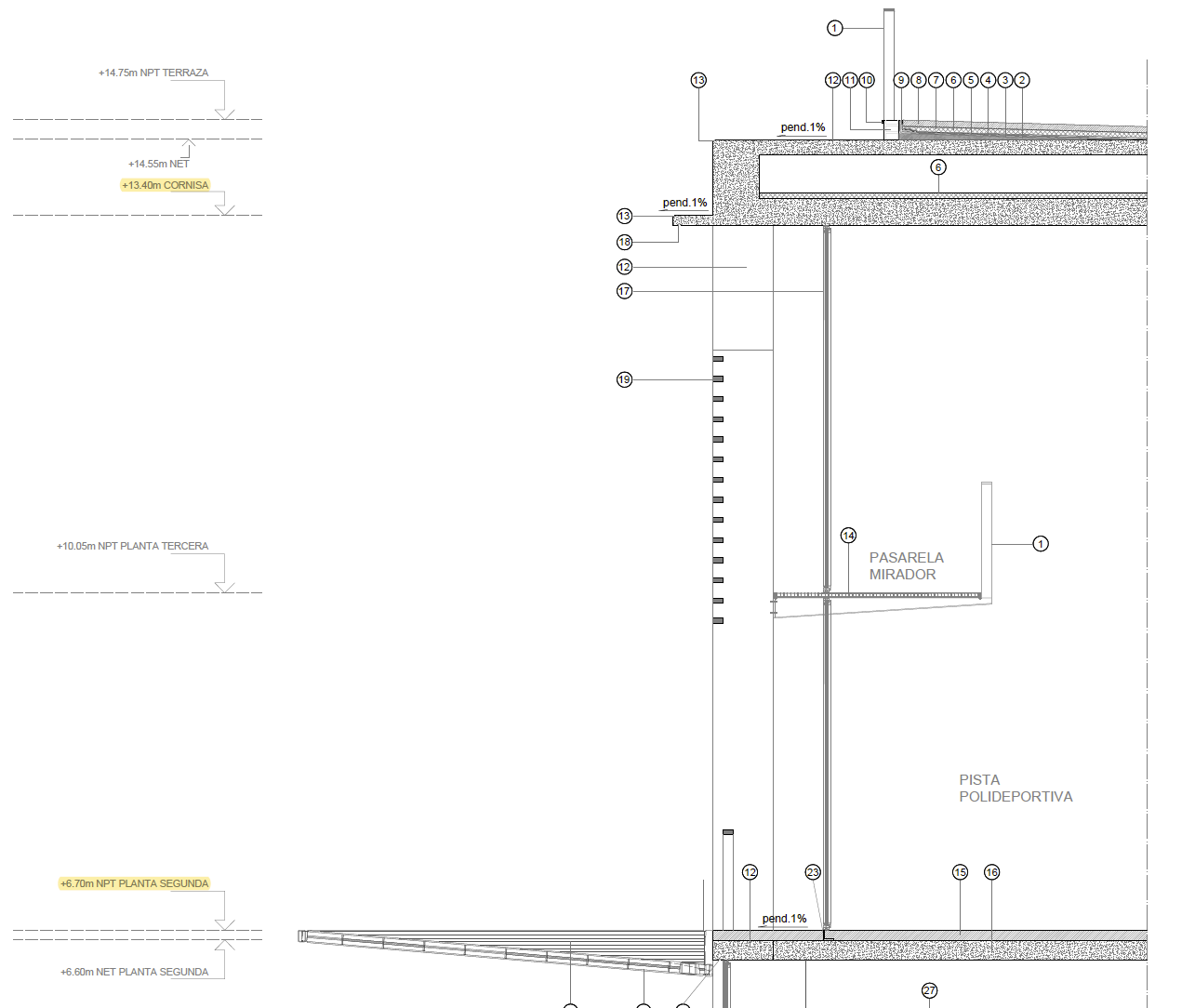

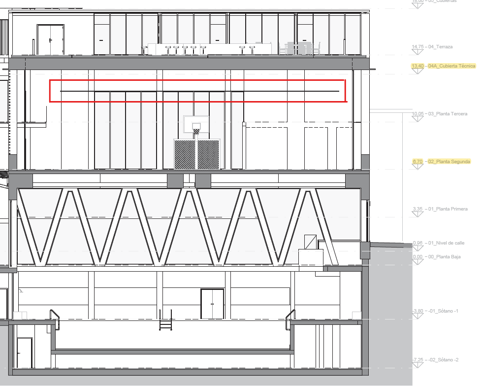

Bueno, viendo las cotas, sin el falso techo (remarcado en rojo) parece que la distancia entre suelo y techo era de 6,7 metros, aunque sección arquitectónica y constructiva no coinciden en la cota de cubierta (en uno es la cota de cubierta técnica y en otro de cornisa):
Pero realmente sí estaba incluido un falso techo, por lo que me da a entender que el departamento técnico no tenía ni idea del requerimiento de la altura libre:

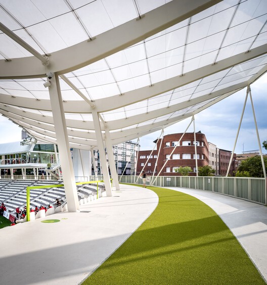

    Analizada con los fabricantes y los montadores especializados la solución prevista en proyecto para las lamas de protección de fachadas, se ha comprobado que, para garantizar su ajuste a normativa, durabilidad y seguridad, solo en las fachadas más afectadas por el soleamiento en verano, orientación sur y este, es necesario instalar un sistema de protección, y un material tipo ETFE (polímero termoplástico de gran resistencia al calor, a la corrosión y a los rayos ultravioleta), que se autolimpia y permite un correcto control solar y por tanto mejora la eficiencia energética del edificio.
    Para las marquesinas que corresponden a dichas fachadas, se propone instalar el mismo material ETFE.”
