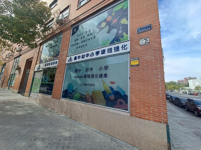

Y Cuba si tuviera empresas.
Lee tu frase detenidamente.
¿Es un colegio chino?
Si

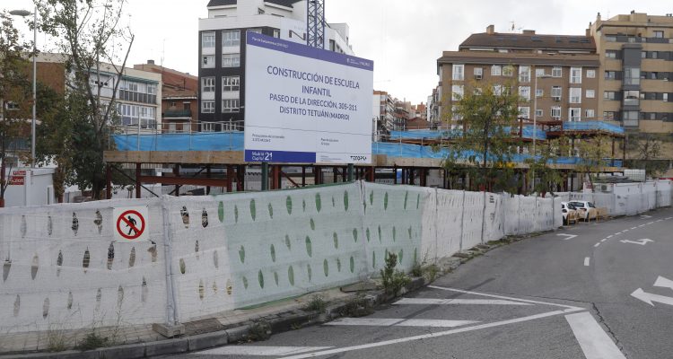

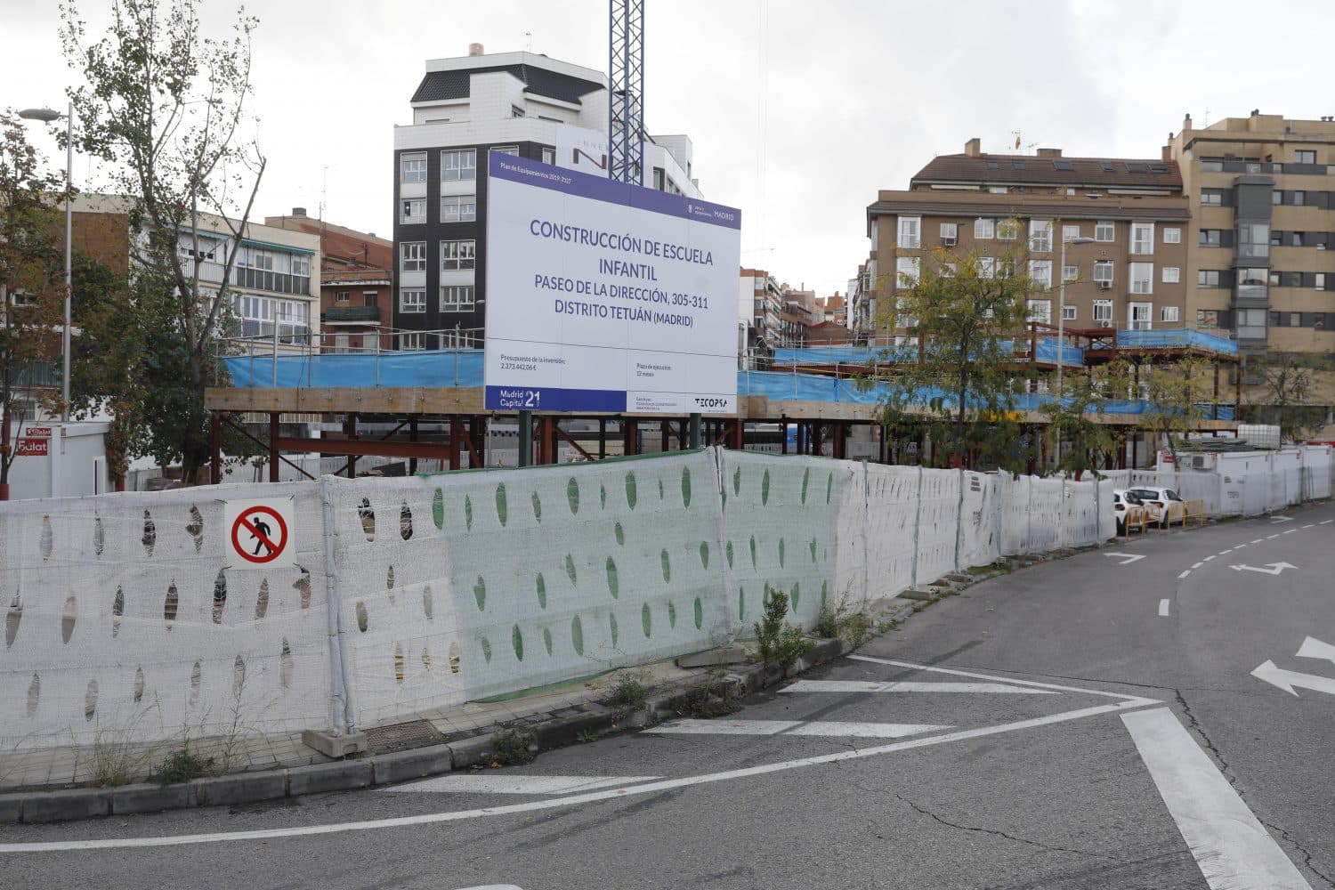

Creo que esta noticia pasó desapercibida:
La verdad que el sitio es bueno y ofrece opciones, ¿no?
Os pasáis 3 pueblos, la verdad. Que es una escuela infantil, ni siquiera un colegio/instituto.
Le sobra valla.

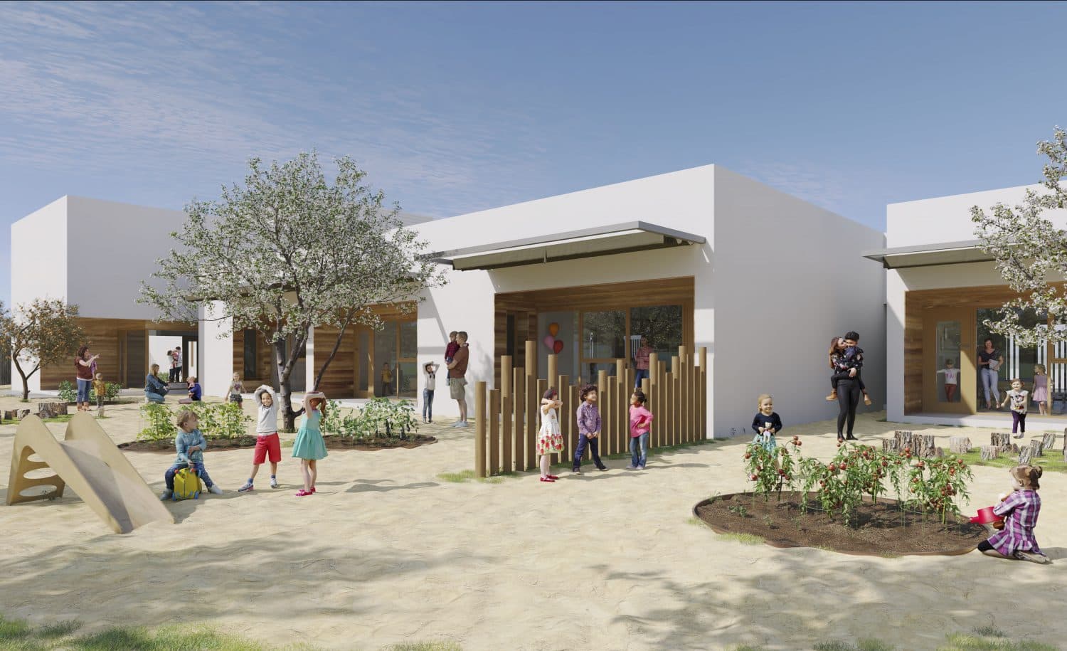

Pues siendo una escuela infantil alguna línea o punto de color quizá no le sobraría. Es que parece un chalé de Ibiza.
Efectivamente, puede ser una escuela infantil o una academia policial.
Que siga saliendo gente a quejarse de que nos quejemos de los diseños de caja de zapatos en un foro de arquitectura ya huele.
Poniendo la nota positiva, me alegro de que se construyan equipamientos, aunque el diseño sea un saldo.

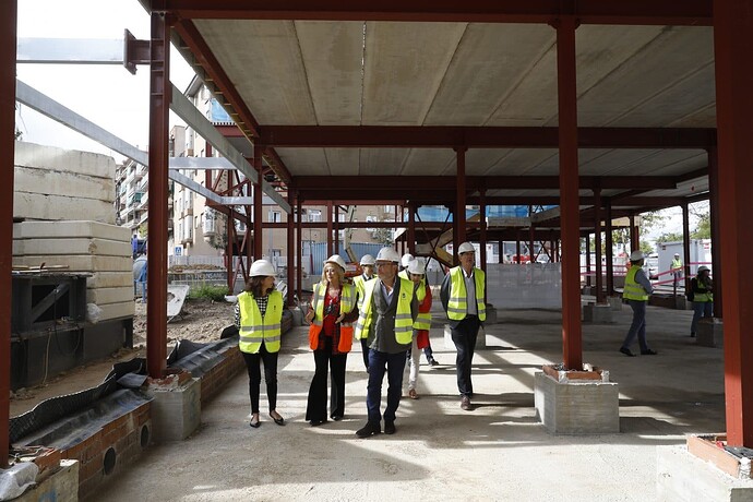

Curiosa forma de arrancar los pilares. No sé si será para hacer un forjado sanitario o qué, pero es curioso/raro.
Más caro ¿no?
¿Y cuál sería la función en este caso del CAVITI? Un suelo radiante no necesita un caviti, aunque mal nunca le va a venir. Y como paso de instalaciones siempre es un brindis al sol.
Hemos redescubierto el hipocausto y le hemos puesto un nombre cursi.

Los forjados caviti se hacen bien para elevar la cota del suelo de forma ligera o bien para aislar el suelo de unas hipotéticas humedades del terreno. Yo los he empleado en ambas situaciones, son una buena solución. Pero en este caso que nos están comentando, por encima del caviti va un suelo radiante, que entre medias debería llevar un buen aislamiento térmico para evitar que el calor radie hacia abajo.
Los fabricantes de los caviti siempre dicen que, además, puedes meter instalaciones, pero eso solo resulta ventajoso si la altura del hueco es tal que puede pasar alguien a revisarlas, en caso contrario es casi peor.
