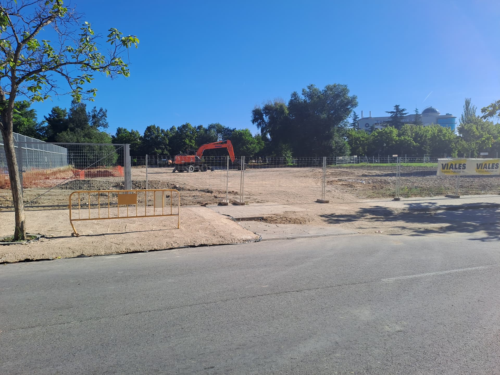

Han debido comenzar obras en el edificio que la Universidad Pontificia Comillas (ICADE) tiene en la calle Rey Francisco 4. Parece que lo van a reformar por completo.
¿Se sabe algo del proyecto? ¿Cómo va a ser? ¿Algún render?

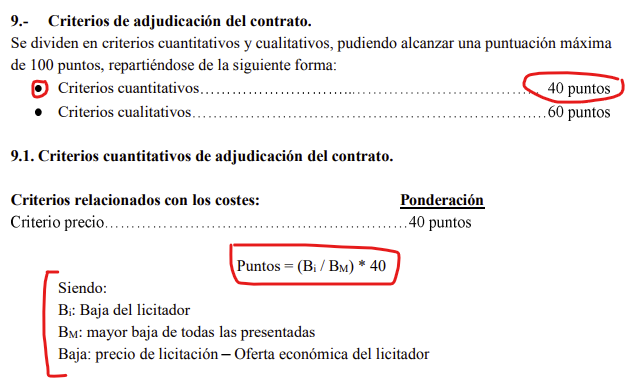

El problema de la calidad arquitectónica en los centros educativos de Madrid se explica de la siguiente forma:

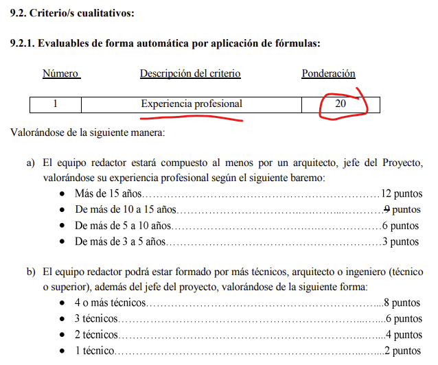

Ya tenemos 60 puntos de 100 en los que no se valora en ningún caso la calidad arquitectónica y técnica (real) del proyecto, de los que 40 puntazos son el precio a la baja en los servicios.
Y esto enumerando únicamente los criterios de valoración, ya si nos ponemos a valorar los requisitos de solvencia técnica y económica mínimos o la documentación a presentar para valorar las propuestas pues apaga y vámonos.

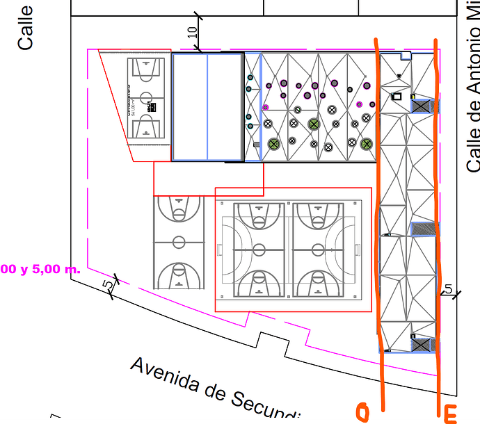

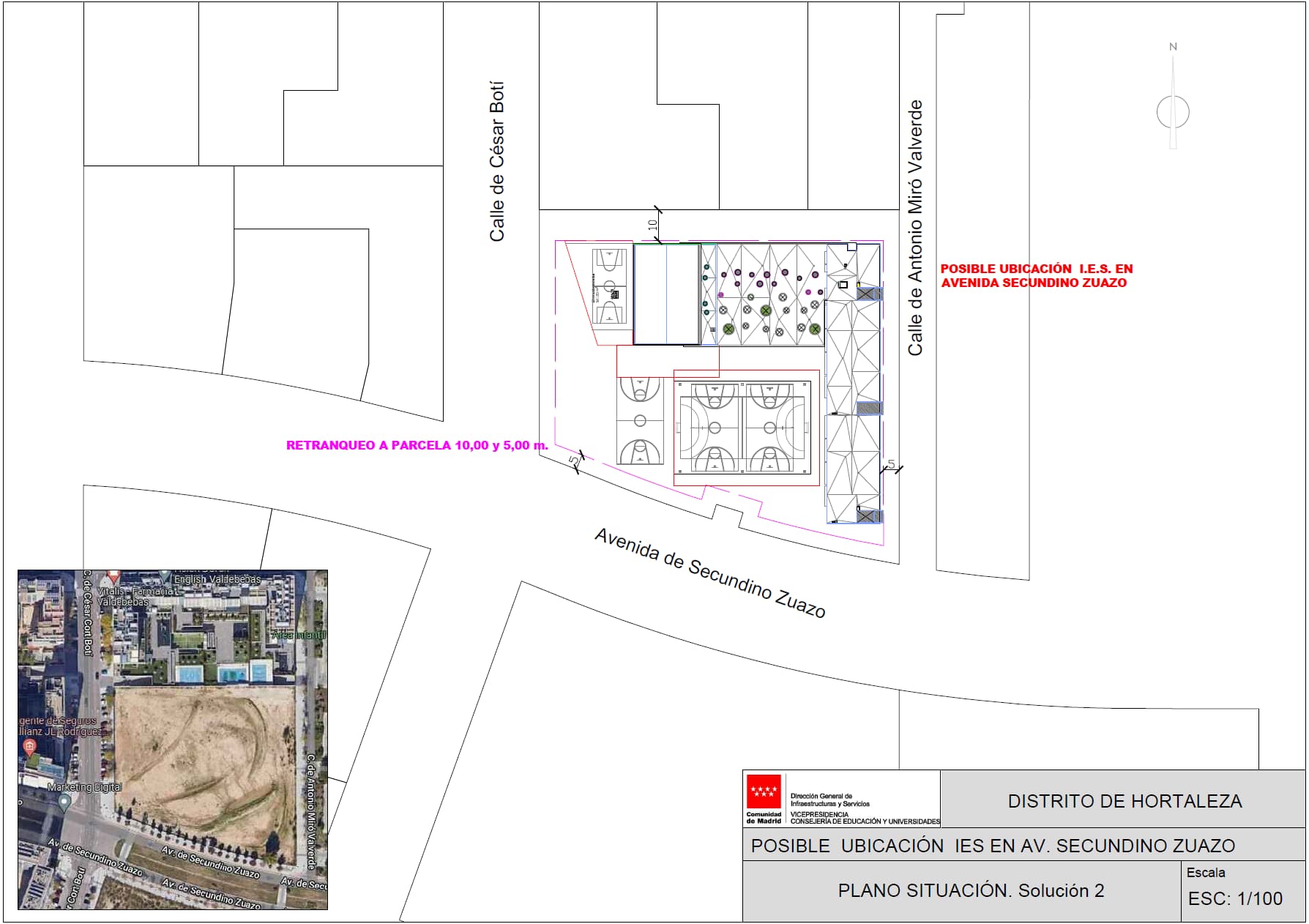

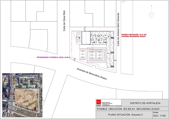

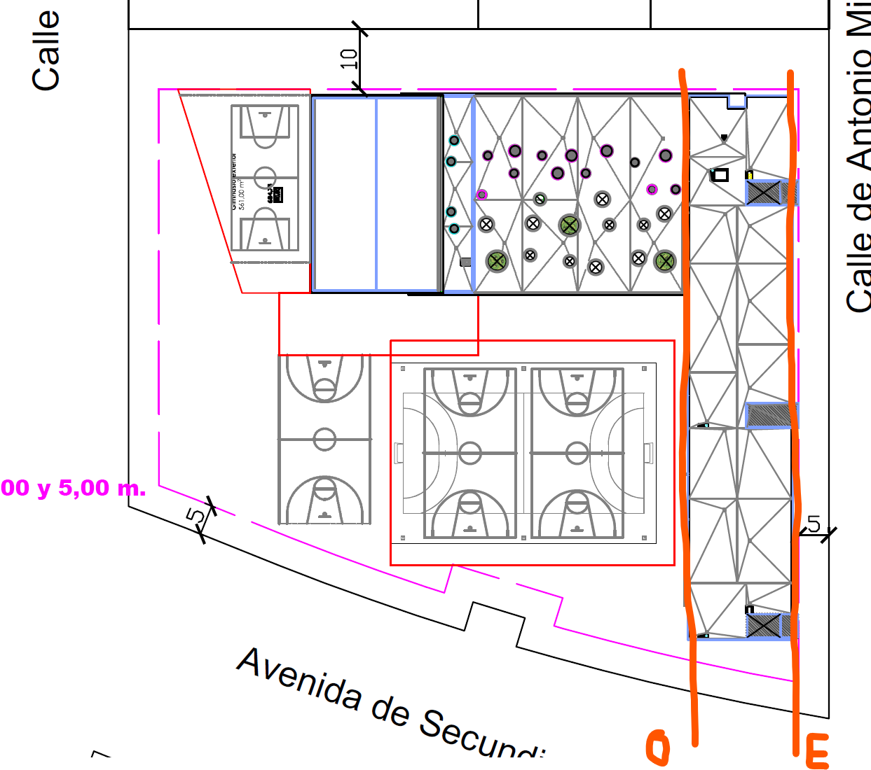

No me he leído todo, sería un trabajo de horas y no merece la pena, pero es que en el pliego de Valdebebas dan una posible ubicación del centro educativo:
De donde se desprende que el edificio principal seria este:

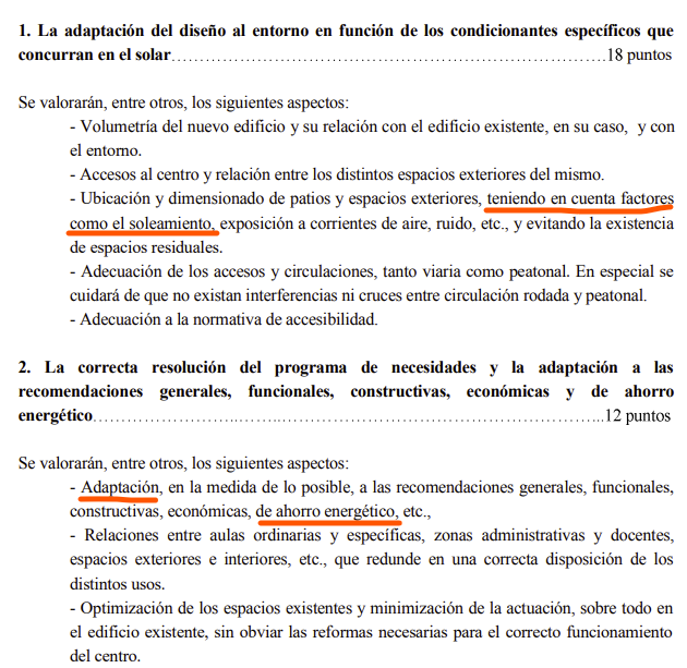

Fachada Este/Oeste como propuesta de solución. A eso le sumas que el valor de diseño de envolvente es este:

No se que chavales van a cumplir estas condiciones:
A parte de lo ya comentado anteriormente sobre el sistema de puntuación.
No son cifras escandalosas para un estudio. No digo que lo vaya a hacer un arquitecto sólo por su cuenta, y evidentemente, montar un estudio es caro. pero son cifras de facturación viables.
Lo que yo he entendido según lo que ponías es que la puntuación de experiencia tiene menos peso que otros valores ¿no?
Efectivamente, no son cifras inviables para un estudio, pero si para lo que yo tengo por concepto de chavales o jóvenes.

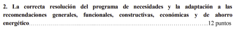

Los años de ejercicio tienen un valor de 12 puntos (para aquellos de más de 15 años), puntuandose con 3 puntos aquellos entre 3 y 5 años. Teniendo en cuenta que es la misma puntuación que optiene el siguiente apartado, mucho me parece:
La cuestión real es que el valor que obtiene la propuesta arquitectónica es de 40 puntos sobre 100, frente a los 60 sobre 100 que obtienen otras cuestiones ajenas a la condición real de la propuesta presentada.
Esto conlleva que se terminen presentando personas que saben que van a obtener la máxima puntuación (los 60 puntos), aumentando sus probabilidades de ganar, y dando menor prioridad a lo que se presenta como propuesta, pues además con esos honorarios poco se van a esforzar, el tiempo es dinero y 40 puntos son sobre el dinero que estas dispuesto a no obtener.
A veces hablamos algunos de que se pueden hacer buenos diseños a bajo coste o el mismo coste que un mal diseño, y efectivamente, se puede. Pero eso conlleva procesos de diseño y pensamiento, horas de trabajo que hay que remunerar.
Si concedes las licitaciones a la baja (pensemos que estamos hablando de un contrato del 1,5% sobre el presupuesto de ejecución conocido como PEM cuando dependiendo del volumen del proyecto se mueve normalmente en entornos entre el 6% al 12%) pues el tiempo que dedicará el equipo será cero, cumplimiento de normativa y da gracias.
