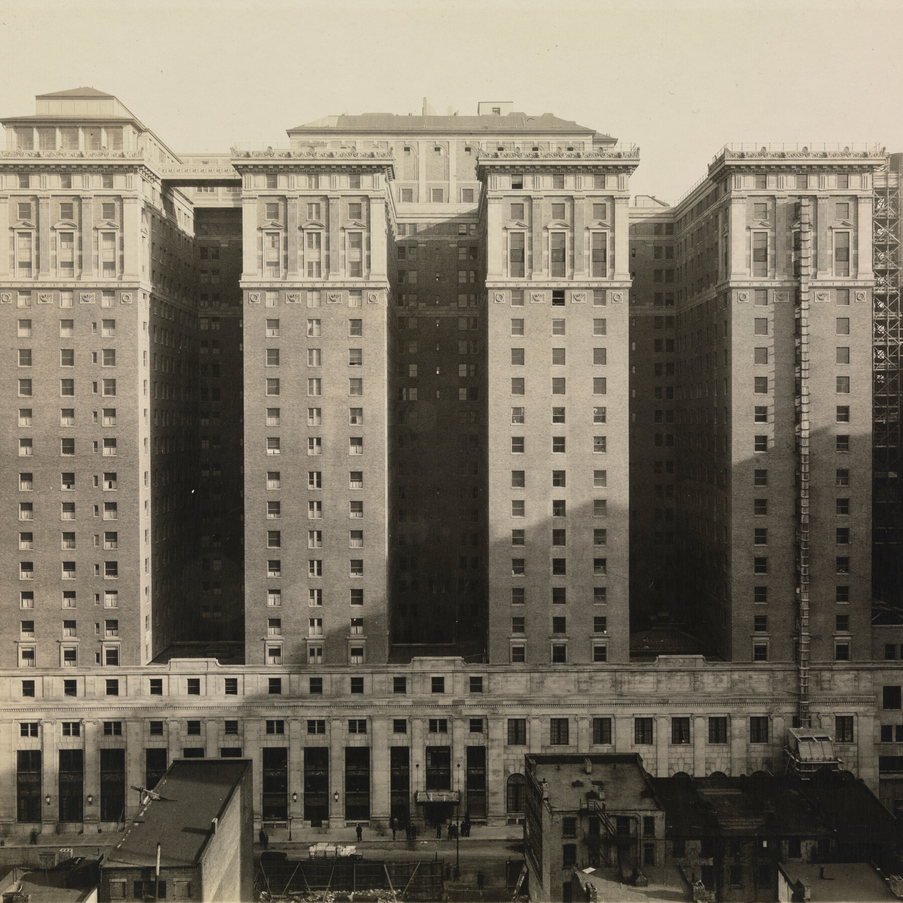

A mí me encanta el Edificio España, pero no se puede hablar de vanguardia, todo lo contrario. Los Otamendi eran unos enamorados de América, conocían lo que se hacía allí de primera mano porque visitaron el país. El Edificio España tiene tres influencias. Por una parte los hoteles que se hacen en Estados Unidos empleando el sistema de peines de principios de siglo XX. Además del sistema de peines, también imitan su estética, la combinación cromática de ladrillo con piedra de color claro.
Esto hace al España completamente diferente a las torres Polacas y soviéticas con las que tantas veces se las ha comparado.

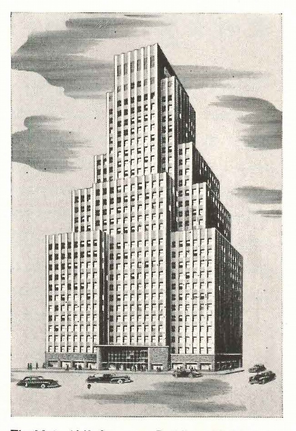

El Mutual fue uno de las ultimas torres de Nueva York que se diseñó con la estética de retranqueos. Este es el diseño de 1940
Las obras se paralizaron durante la Segunda Guerra Mundial y no se terminó hasta 1950, con un diseño más sobrio.

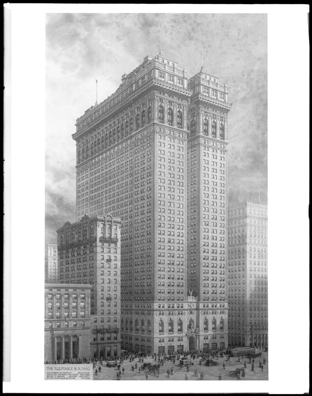

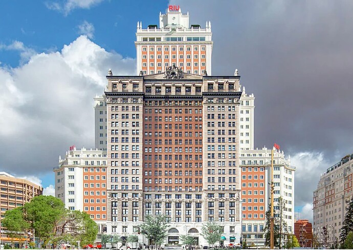

Perdón por seguir dando la brasa con el Edificio España. He superpuesto el neoyorquino Whitehall Building, de 1904, a nuestra torre
Es evidente que hay diferencias, pero creo que tampoco da mucho el cante.
Ups! Tienes razón.

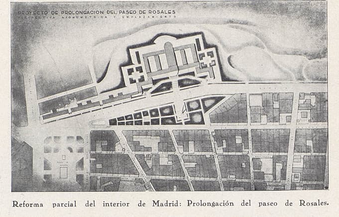

Lo confundí con este, de la Junta de Saneamiento y Reconstrucción de Madrid.
Aparece en la Memoria del año 1938.
Por planta, y chapiteles aparte, parece remitir a lenguajes clasicistas.

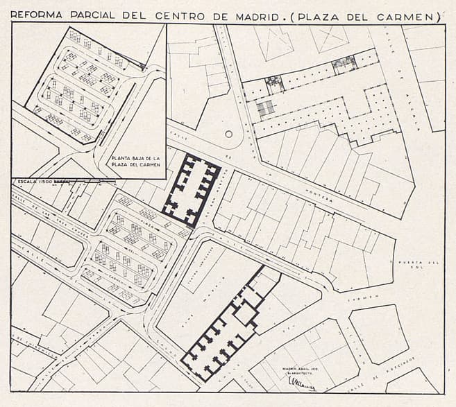

Por cierto, en la misma Memoria aparece este proyecto de reforma de la Plaza del Carmen. Lo traigo como mera curiosidad.
Juraría que lo que se propone es un aparcamiento subterráneo. No aporta descripción de la obra y no estoy seguro de ello.

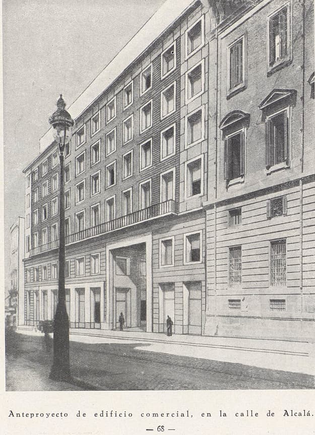

El edificio que se propone en Alcalá es un centro comercial.
