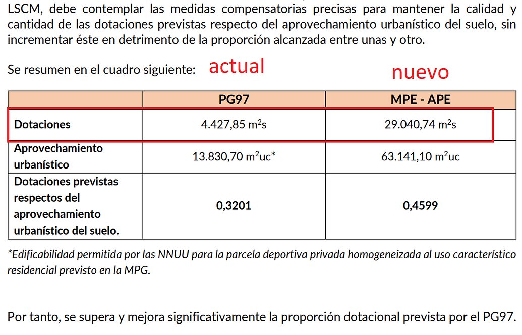

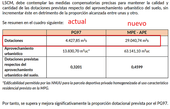

¿Como se puede decir que el plan de la Ermita del Santo no implica ninguna compensación en dotación para el barrio cuando se multiplica por 6,5 veces la superficie dotacional actual?
En actual pongo los m2 de suelo (eso significa m2s) de la ordenación urbanística actual y en nuevo los m2 de suelo de la nueva propuesta (APE=área de planeamiento específico).
Esto está extraído de la Memoria de ordenación de la Modificación del Plan General de Ordenación Urbana para la creación del Área de Planeamiento Específico 10.24 Paseo de la Ermita del Santo, página 63 de 75 por si alguien lo quiere consultar en el siguiente link:
ES_L01280796_2022_000000000000004evh2qa0c6hkncfm.pdf (munimadrid.es)
También se puede comprobar esto revisando los planos de ordenación vigentes y la propuesta.
Y de hecho como se puede comprobar, incluso se mejora el índice de superficie dotacional respecto del aprovechamiento urbanístico de la parcela que pasa de 0,32 a 0,46.
Se multiplica en 6,5 veces la superficie dotacional y hay que leer que no hay “ninguna compensación en dotación”.
Es tremenda la desinformación con este plan, no se si de forma intencionada o no.

Mejor un barrio con 4.427 m2 de dotaciones y un privado con un centro comercial arruinado, que un barrio con 29.040 m2 de dotaciones, vivienda pública y un privado que consiga unos usos más lucrativos frente ese centro comercial arruinado, ¿verdad?

¿En qué punto el proceso no ha sido bien realizado?
La reserva dotacional de la propuesta es superior a la reserva mínima que establece la ley.

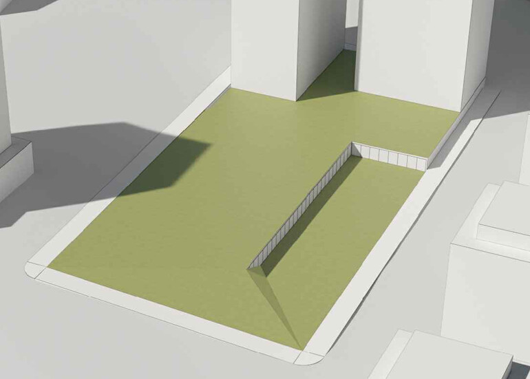

Esta es la jugarreta:
Pero si eso es en Méndez Álvaro, no en Ermita del Santo… Estas confundiendo planes.
Y tampoco es una dotación “subterránea”, lo de Méndez Álvaro está enrasada con la calle trasera y a nivel de viario con la calle orientada al sur por donde entra la luz natural:
La disposición del equipamiento propuesto permitirá que la cubierta del equipamiento funcione como zona verde que, en continuidad con la parcela de servicios urbanos y otras zonas verdes residuales, mejorarán de forma relevante las condiciones ambientales y espaciales del entorno.
La creación de una edificación dotacional integrada en una zona verde de nivel básico se pretende configurar como un parque de distrito y poner en valor el entorno de la parcela que transforme significativamente el ámbito.
Este parque urbano se sitúa en el extremo suroeste de la parcela para servir de elemento central
en torno al cual se organicen las edificaciones del API 02.12. y el nuevo edificio de oficinas propuesto sobre la parcela lucrativa, que se ubica en el extremo nordeste del ámbito, lo que además contribuye a que la orientación de la zona verde sea la adecuada en términos de soleamiento y a generar nuevas conexiones entre las distintas piezas del conjunto.
Los principios de diseño que se establecen para este nuevo parque son:
Resolver la conectividad entre las calles de Kentia y de la Retama. Existe una diferencia de cota entre ambas calles de 5 metros de media. El espacio público debe resolver dicha problemática, generando flujos de tránsito peatonal entre ambas calles, mediante un aterrazamiento topográfico que convierta dicha diferencia de altura en una oportunidad en lugar de un inconveniente (por ejemplo, generando graderíos, taludes vegetales, juegos infantiles, …).
  • Puesta en valor del entorno de la calle de Kentia. La calle de Kentia es actualmente una trasera que funciona exclusivamente como vía funcional de acceso al centro comercial. La reorganización volumétrica de la edificación, que concentra la edificabilidad en el extremo nordeste de la parcela, permite resignificar la identidad de la calle de Kentia e integrar visualmente el nuevo paisaje con los taludes ajardinados que resuelven la diferencia de cotas entre las calles de Kentia y del Ombú. La configuración espacial del parque urbano deberá posibilitar una relación estrecha con la calle de Kentia, creando espacios de oportunidad para generar actividad en dicha calle cuyo tráfico rodado se reducirá significativamente al solucionarse todo acceso de vehículos a la nueva ordenación de la parcela desde la calle de la Retama.
  • Renaturalización del ámbito de actuación. En concordancia con el impulso que está realizando el Ayuntamiento en materia de sostenibilidad y la aplicación de medidas que supongan un fomento de la biodiversidad y la renaturalización de entornos urbanos como medio para colaborar en paliar los efectos del cambio climático, este parque urbano tendrá una clara orientación de espacio natural. Para ello, contará con una masa de arbolado significativa que introduzca especies locales y priorizará la presencia de espacios verdes frente a superficies pavimentadas.
  • Creación de un nuevo espacio cívico. Dicho espacio servirá como atrio alrededor del que se organizará el acceso a la nueva torre de oficinas y al nuevo equipamiento.

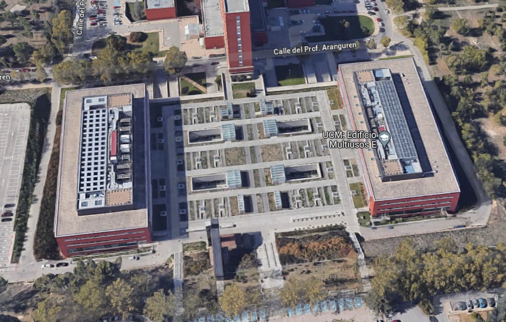

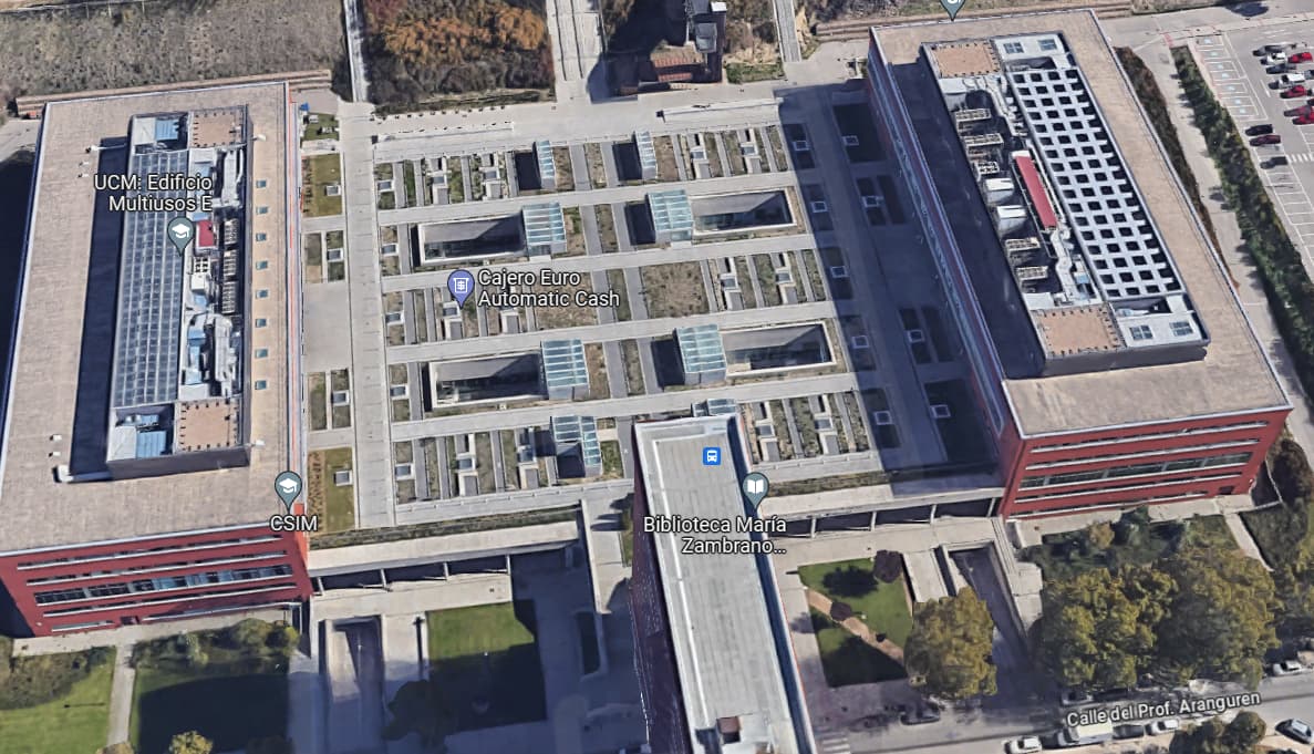

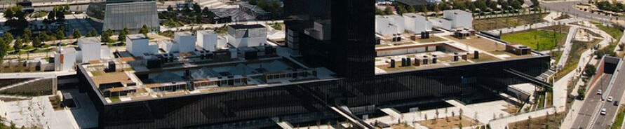

Si eso es una dotación subterránea entiendo que esto también es una dotación subterránea y una jugarreta y a todas luces una irregularidad y una barbaridad también dado que tiene dos cotas ¿no?
De verdad, muy preocupante la desinformación…
La biblioteca Maria Zambrano en Ciudad Universitaria sobre la cual se encuentra una plaza y jardines que solo tiene una fachada, también debe ser otra de esas dotaciones “subterráneas”, que constituyen una irregularidad y una barbaridad:
