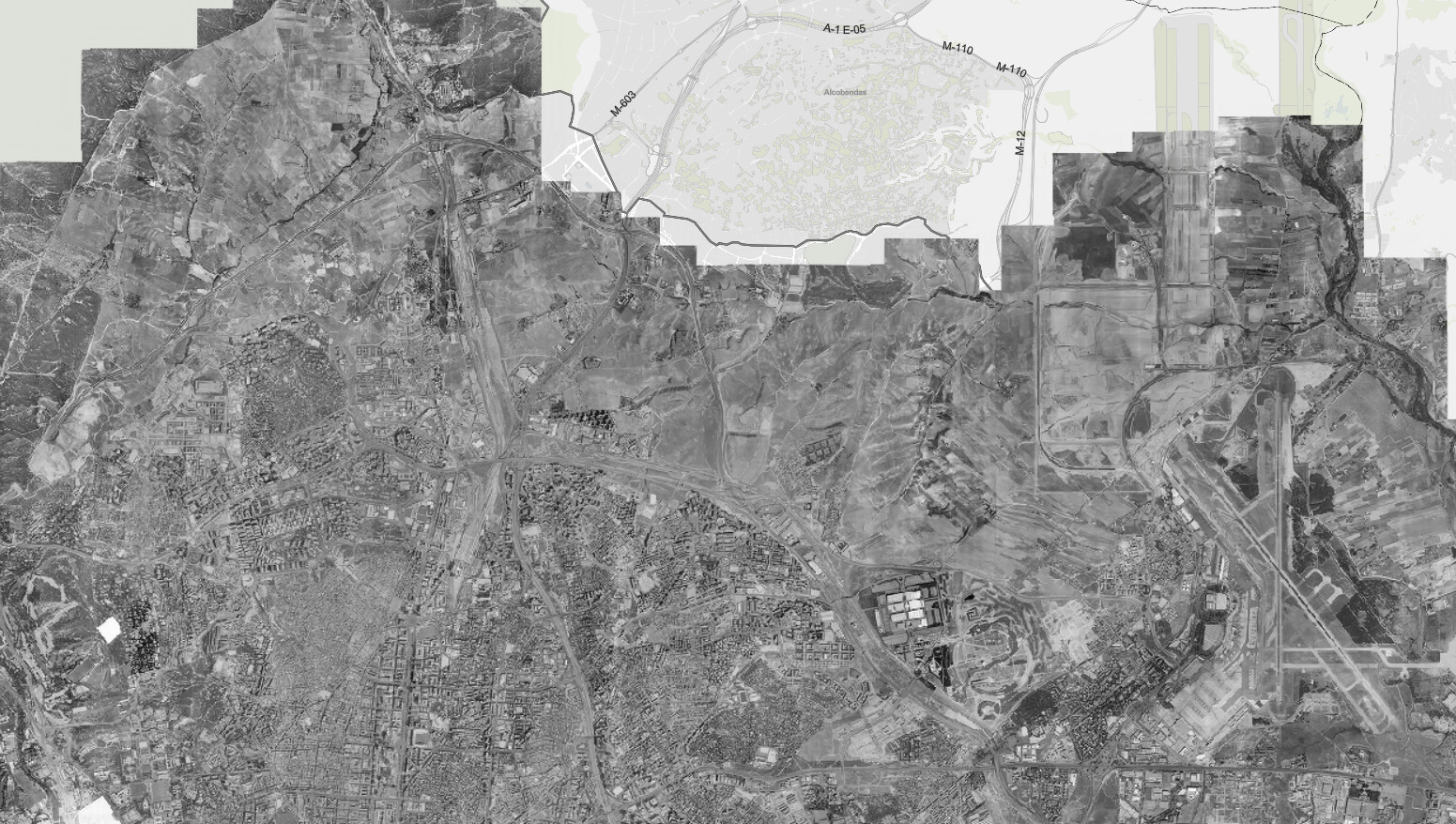

El momento de eso ya pasó (como con Atocha y Abroñigal en el 92).
En el 97 cuando empezaban a moverse las cosas en Barajas hubiera sido posible sacar por ahí las LAV a Barcelona y el Norte, y haber “trasladado” Chamartín
Uno ve las ortofotos de hace 30 años y Madrid parecía pequeña y todo…

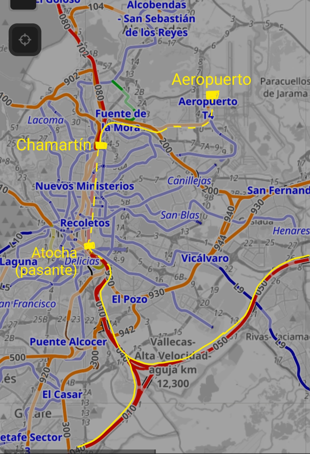

El plan a largo plazo es poder tener la posibilidad (al menos para una buena parte de trenes) de tener a Chamartín como cabecera de la línea AV a Barcelona. Y que el trayecto sea Chamartín - T4 - Línea AV hacia Barcelona. E incluso también podría hacerse una conexión con la línea AV norte-noroeste para que algunos servicios en vez de llegar directamente a Chamartín, puedan coger el desvío a T4 y luego seguir hacia Chamartín.
De hecho podría tener sentido que las salidas desde Madrid fuesen por las vías actuales, pero las llegadas fuesen por las vías que pasasen primero por la T4, pensando en la gente que solo llega (o llegaría gracias a la nueva posibilidad) a Madrid en tren para coger un avión.
El problema es que el hipotético bypass desde Barajas hasta LAV a Barcelona es una utopía ahora mismo. A corto-medio plazo veo más sentido hacer una cabecera en Barajas, y que el recorrido de algunos trenes sea Aeropuerto-Chamartín-Atocha (estación pasante en el túnel)-Barcelona/Sevilla/etc.
Serían varias ventajas: por una parte mejorar la conexión de Madrid parando en Atocha y Chamartín, además de añadir la posibilidad de llegar al aeropuerto, en ambos casos quitando congestión a Cercanías y reduciendo la necesidad de transbordos para mucha gente; y además se reduciría el colapso del fondo de saco que hay en Atocha sin generar tampoco más colapso en Chamartín, que también tiene ya lo suyo.
No requiere grandes obras más allá de las que ya se están llevando a cabo (conexión AV a Barajas y estación pasante de Atocha), lo que habría que ver es cuántos tráficos podría absorber esta infraestructura.
El tema es que el túnel AV Atocha Chamartín creo que ya nace insuficiente.
Tener comunicadas las dos estaciones por sólo dos vías AV…

Todo ello tenerlo sólo unido por dos vías pasantes en una estación de sólo 4 vías pasantes….
De ahí que a lo mejor conseguir llevar parte del tráfico desde Barcelona directo hacia la T4 ayuda un poco a evitar el colapso de Atocha y del túnel que hoy por hoy parece un pequeño embudo en dirección sur-norte
