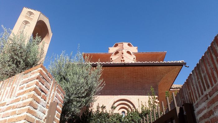

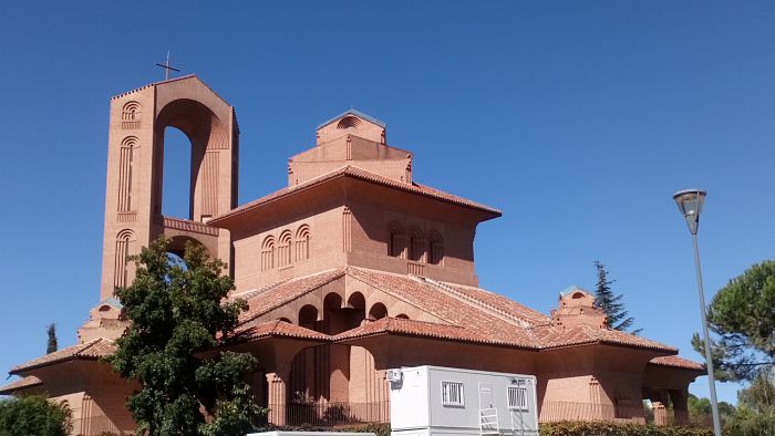

He ido a visitar la Parroquia de Santa María de Caná, en Pozuelo, creo que de las últimas obras que hizo el genio Fernando Higueras; me ha encantado; me ha parecido como el “canto del cisne” de este hombre; fue encargada por su sobrino, párroco de la congregación, y que debió creer en la “redención” de su tío al hacerle construir una iglesia; fue despedido por no adaptarse a lo presupuestado, pero eso es otra historia.

El solar situado en el número 8 de la Avenida de Europa, corresponde a la parte nueva del Ensanche, muy bien urbanizada gracias a que el Ayuntamiento no tiene pereza en mejorar continuamente lo hecho.
El programa y forma se realizó de acuerdo con el párroco, y puede comprobarse en los planos de planta, alzado y sección.

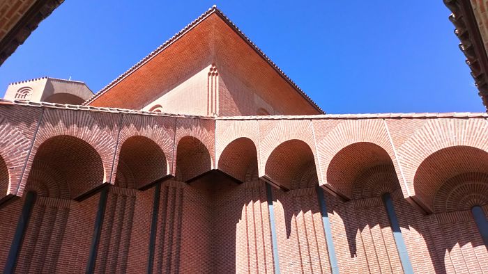

Se ha trabajo con la misma simetría intemporal que he usado casi siempre, sin ángulos agudos al interior ni al exterior, como es la moda hasta en solares perfectamente rectangulares. Las fachadas paralelas a las lindes se sustituyen por retranqueos ortogonales en terrazas y aleros, sobre los que se sitúa la iglesia, creando el mismo efecto escalonado que conseguimos en nuestras viviendas unifamiliares de Torrelodones o Somosaguas, entre otras, al verse desde abajo.

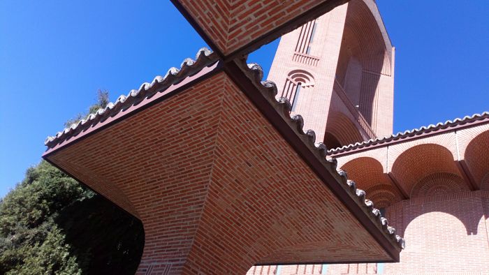

Las terrazas en voladizo con aleros protectores es otro de los invariantes que no hemos querido abandonar por las modas pasajeras que los eliminan, haciendo una arquitectura que, aunque se llame así , no es ni “racional” ni “funcional”.

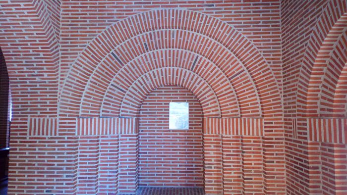

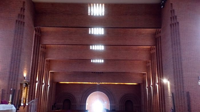

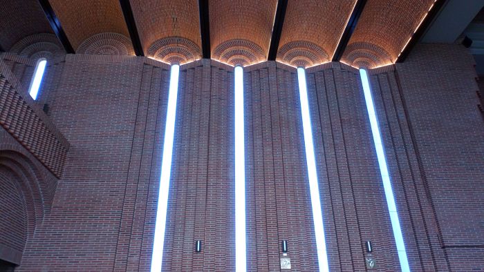

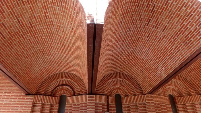

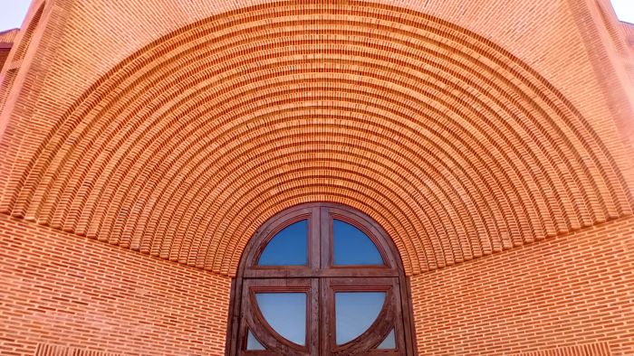

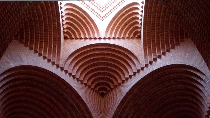

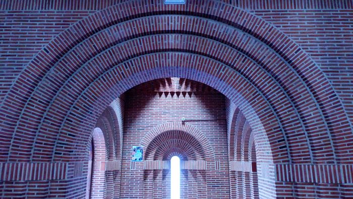

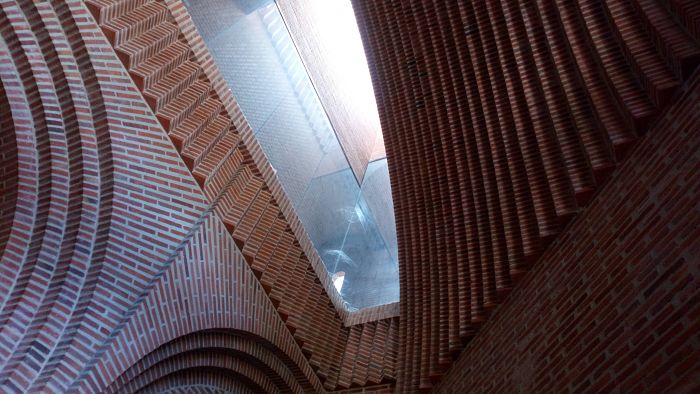

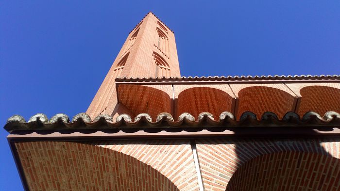

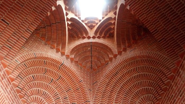

Tampoco hay exceso de luz interior, huyendo de nuevo de las modas y con simples ladrillos de 20 ptas la unidad se ha creado unos simples juegos de luces y sombras mediante retranqueos verticales o curvos, en arcos, formando trompas en el pórtico de entrada, las capillas y el crucero, usando las mismas cimbras para todo.
Estas trompas, casi pechinas, además de tener el espíritu que buscaba el párroco, se llevan haciendo desde hace cientos de años en Oriente, pasando por la arquitectura árabe y románica hasta llegar a nuestros días.
Entrada

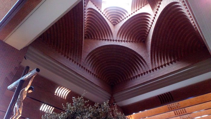

Crucero

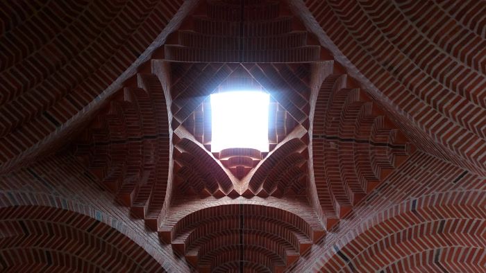

Crucero Foto 2

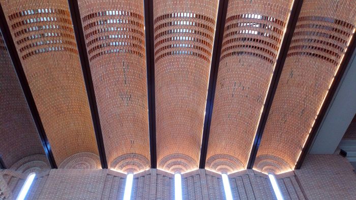

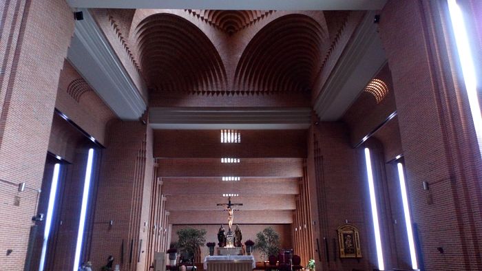

De tecnología actual se han construido pilares circulares de hormigón con forjado plano y cerchas metálicas para los vanos de 12 metros con voladizos, donde se apoyan las bóvedas que forman el techo acústico interior.
Las formas conseguidas con el ladrillo salieron de un intento de sistematizar la construcción con piezas prefabricadas de hormigón blanco, ligeras y delgadas, pero resistentes y rígidas `por sus plegados y formas; la obra así hubiera resultado mucho más rápida, pero no era gusto del párroco y además hubiera salido más caro. Contra lo esperado, está siendo una sorpresa la facilidad de rapidez y entusiasmo de las ocho cuadrillas de albañiles que realizan el trabajo con el mejor y más antiguo prefabricado que se conoce: el ladrillo.

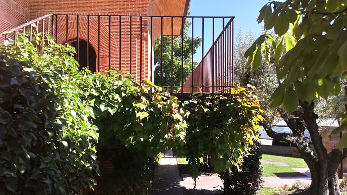

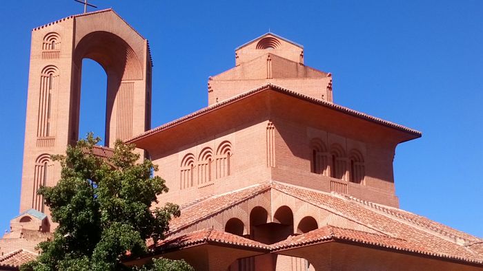

Cuando esté concluido, el edificio vestirá sus muros exteriores con un traje de parra virgen , que cambia de color, textura y forma varias veces al año, impide el calentamiento de los muros en los meses cálidos y lo permite en invierno. Esto último es otra invariante que mejora nuestras construcciones.
El programa se metió en dos plantas con generosos aleros de protección en todos sus perímetros exteriores e interiores.

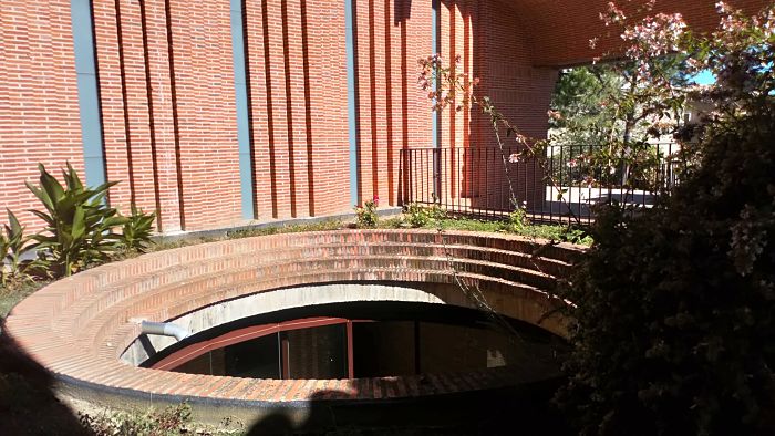

Por exigencias del solar se sitúan los servicios parroquiales bajo la iglesia, éstos incluyen un amplio salón de actos polivalente, en forma de cruz, con iluminación y ventilación natural en las cuatro esquinas exteriores mediante patios cuadrados de 8x8 m con aberturas circulares de 4 m de diámetro. En ellos existen jardines, bancos, fuentes, vegetación y cipreses que suben hasta los claustros superiores que rodean la iglesia.
Hay dos atrios cubiertos a la entrada, uno al sur para invierno y otro al norte para el verano.
