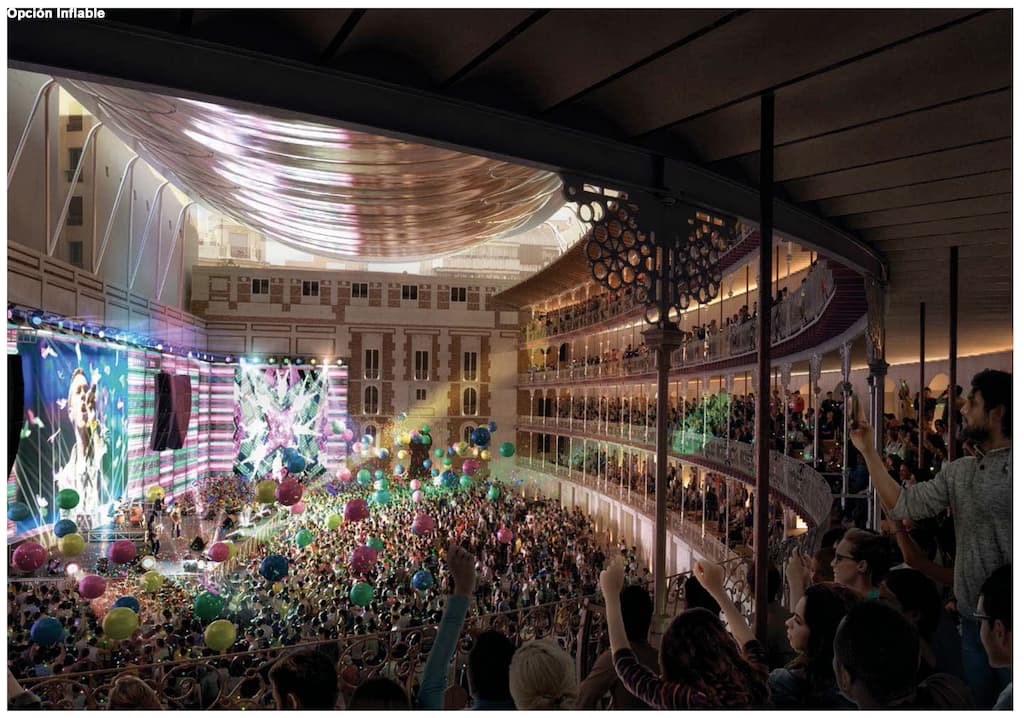

@UrbiEtOrbe ¿Te referías a este?
Sin ser partidario de una cubierta he de decir que la filosofía de no apoyarse en el edificio me gustó.
No es nada nuevo, es lo que propuso Foster.

Ya sé que se había propuesto algo parecido, pero no se ha hecho, por lo que nuevo será cuando se haga. Y lo que yo digo es flotante, no inflable, que hay un matiz notable entre ambas cosas.

Me vale ese o cualquier otro elemento similar. Pero esa propuesta es inflable, no flotante, que no es lo mismo.

No te preocupes, estabas describiendo la propuesta de Foster, porque algo flotante como un zepelín es algo que se hincha, justo como la propuesta de Foster. No te preocupes hombre, q es buena idea.
Lo de la estructura se lo decía a Igor, lo ves como el si se ha dado cuenta que era para él…
A ver algo que es flotante de que está relleno? De crema pastelera? Podría ser Etfe pero tmb conlleva insuflar aire.
El tema de las dobles columnas Igor posiblemente no hubiera quedado otra, pero seguro que Foster lo hubiera hecho mejor, no me cabe duda…esq es verdad que el Axis de Colón es mala carta de presentación para defenderlo de cara al Beti jai. Pero seguro que hubiera propuesto algo más delicado.
Todo lo que se hincha no flota, si le metes aire a temperatura ambiente no flota, si le metes helio flota, la estructura de Foster es hinchable, no flotante, no flota.
Si te fijas, Foster propone justamente dos propuestas, una hinchable y otra que no lo es. Fijate bien en lo que ha puesto Igor.
Es la primera vez que veo las propuestas de Foster, ambas me parecen un poco… No se, quizás no las comprendo pero no entiendo la necesidad de crear un cuerpo que parece que ha caído cualquier cosa encima del frontón. Demasiado rupturista, lo veo.

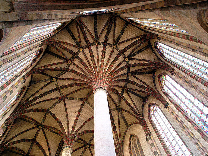

Siendo esto “la catedral de la pelota vasca”, podría hacer la estructura reinterpretando techos góticos, a fin de cuentas algunas corrientes de la arquitectura modernista bebía bastante del gótico.
Buscando ejemplos de techos de otro estilo vi este, me llamó la atención que la nave central parece que son dos naves separadas por una fila de columnas. No se si quitando una mitad quedaría descompensado, pero seguro que hoy en día el cálculo de estructuras lo puede solucionar:
Una inflable y otra que no lo es, y ninguna flotante. Que es lo que yo he sugerido.
Fíjate mejor en lo que escribo y en lo que se publica.

Venga Urbi que te han pillado con el carrito de los helados… Hablabas de un Zeppelin, cosa q es enteramente la propuesta de Foster.
Luego dices que lo tuyo no es hinchable, sino que es flotante, pero no sabes explicarlo. Para que “flote” habría que estar insuflando el gas que te apetezca constantemente. Además flotante nunca sería porque tendría una estructura mínima que lo anclaría a cimentación.
