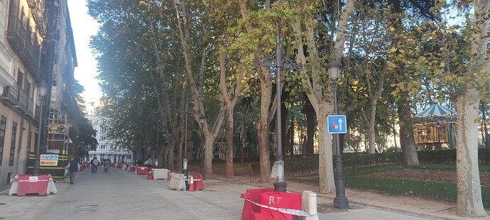

Farolas de Madrid
Pues llevan 60 años toreros ahí puestas.
Sí, lo sabemos, 60 años afeando.
Las farolas siza, que se las lleven a cualquier polígono industrial.

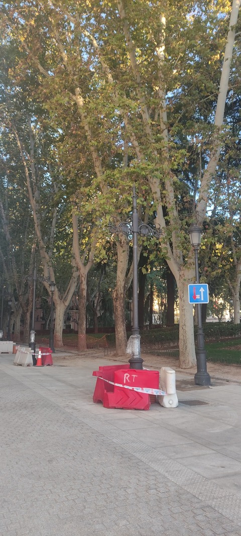

En la calle de San Quintín están cambiando las farolas que había por las de dos brazos que en mi opinión son más bonitas.
