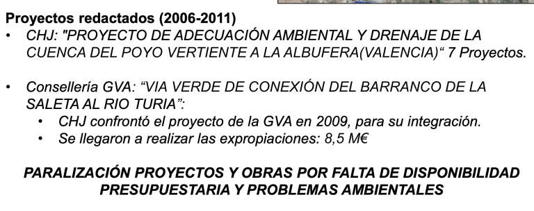

“Desde 2007 está parado”.
En declaraciones a Valencia Plaza, el propio exdecano del Colegio de Ingenieros de Caminos, Canales y Puertos y exdirector técnico de la CHJ, Federico Bonet, señala que pese a no existir el “riesgo cero”, sí señala que con más inversión pública en obras hidráulicas las inundaciones “se podrían haber evitado”. Así, reconoce que efectivamente hace 15 años se hicieron estudios para nuevos proyectos en el barranco del Poyo y en el de la Saleta, pero que “muchas veces los planes no se ejecutan porque estas obras requieren de mucha inversión y están en sitios remotos que no llaman la atención de los políticos porque no tienen tanta repercusión”, señala.
Fuente: https://valenciaplaza.com/la-chj-tiene-obras-previstas-contra-las-riadas-en-la-zona-inundada-desde-hace-15-anos

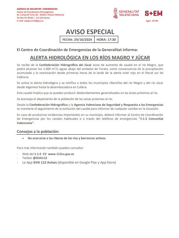

Forata está en el río Magro, afluente del Júcar, que desemboca en Cullera, no en Valencia capital. Nada que ver.
Han de cambiar 29 de noviembre por 29 de octubre en el comunicado, y añadir un 0 en cada valor del caudal del gráfico presentado.
