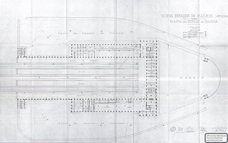

A mi me gustaria que hubiera bastantes bancos para la espera, y grandes murales de como estuvo la estación en su proyecto original, casi nadie sabe cual era la entrada y la salida, donde estaban las taquillas, donde estaba la oficina de facturacion, ect…

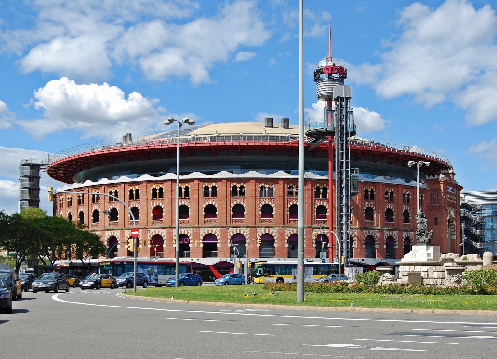

Bueno, lo más similar sería lo que se comentó alguna vez del proyecto de Rogers en la Plaza de Toros de Barcelona.

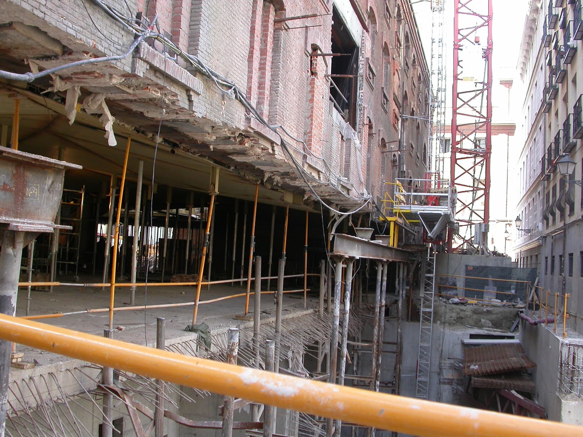

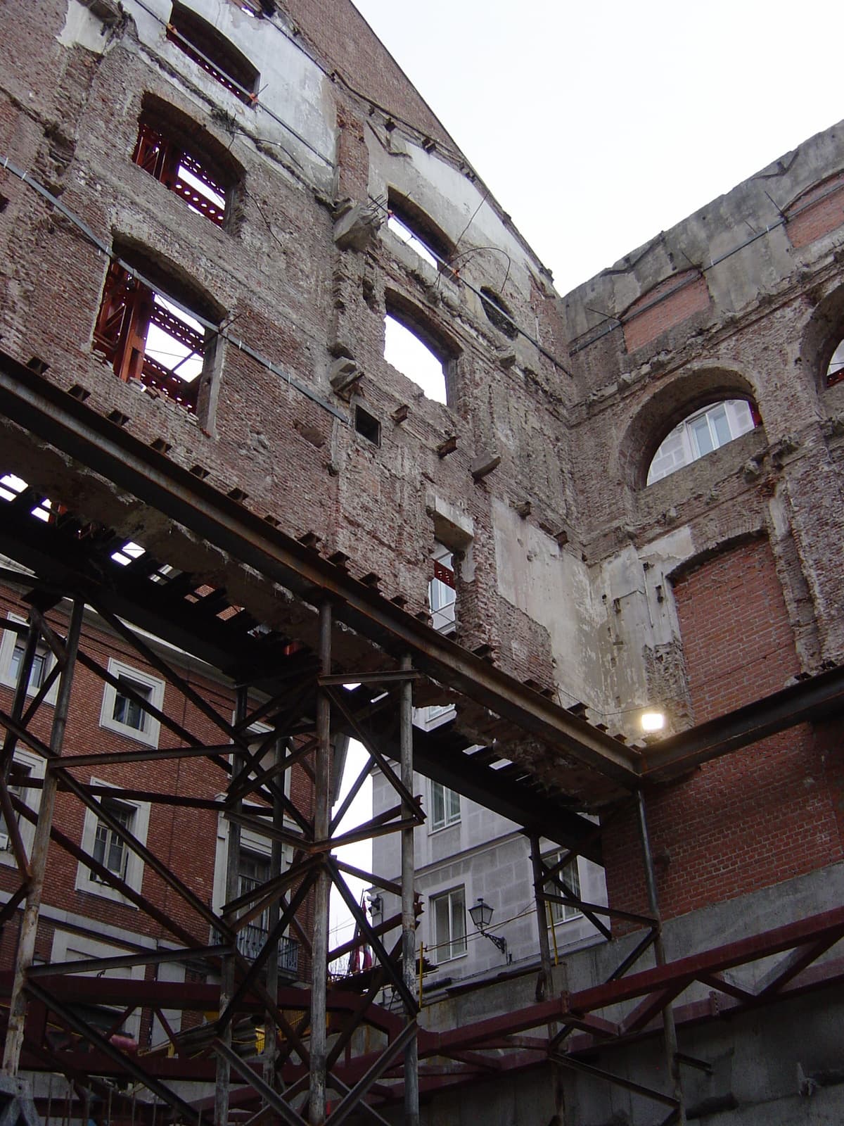

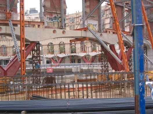

EDIT: Sobre Las Arenas de Barcelona
Para conservar la fachada neomudéjar y realizar la cimentación, todo el cilindro rojo que la compone con 300 metros de superficie y 4.000 toneladas fue levantado mediante 400 gatos hidráulicos a 4 metros sobre la altura original de la calle, pudiendo de este modo derribar todo el interior del inmueble, rebajar el terreno para colocar 4 niveles de parking subterráneo, dejar la planta baja al mismo nivel que el de la Plaza España, ya que la plaza de toros original estaba levantado sobre un montículo y aprovechar la superficie a ras de suelo para zona comercial, sin olvidar que a 5 metros de profundidad pasan 2 líneas de metro. La elevación de la construcción queda de forma permanente manteniendo la fachada existente suspendida una planta por encima del nivel de calle.
