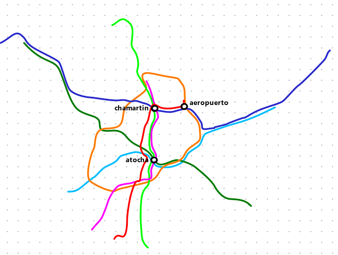

La creación de una (verdadera) línea circular en Madrid resolvería la cuestión de la conexión este-oeste (con pequeños ajustes, como por ejemplo conexión Sol con Príncipe Pío, nueva disposición de vías en Chamartín…) en tanto en cuanto se usara parte de esa nueva circular para reordenar las líneas existentes y generar nuevas conexiones este-oeste. He hecho rápidamente un croquis que ilustra esta idea.

Las Conexiones este a oeste o Norte sur nunca se pueden resolver con líneas circulares si no con líneas axiales.
Creo que no se ha entendido. Se trata de apoyarse en nuevos tramos de esa línea circular para reorganizar el resto de líneas y crear nuevas conexiones este-oeste y norte-sur.
