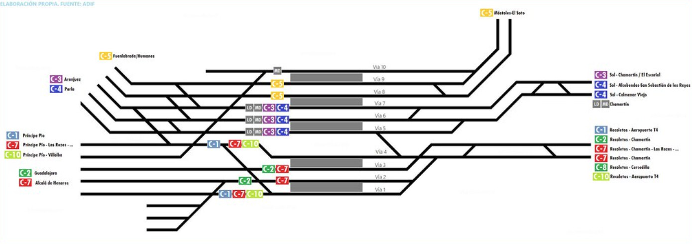

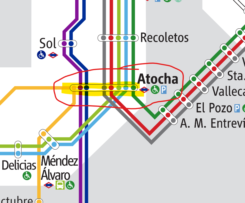

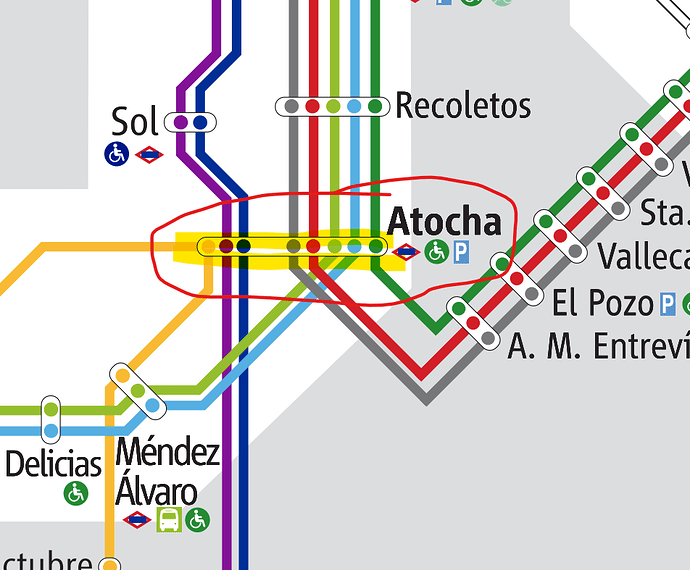

Hay una característica de Atocha que siempre me ha llamado la atención en comparación con otras redes transporte en Europa. Las vías son casi de uso exclusivo por línea y esto genera estaciones inmensas.
Atocha Cercanías posee 10 vías para 7 líneas. Sí, seguro que las frecuencias juegan un papel importante, veo que la C-5 tiene una frecuencia de 5-10 minutos en horas punta.

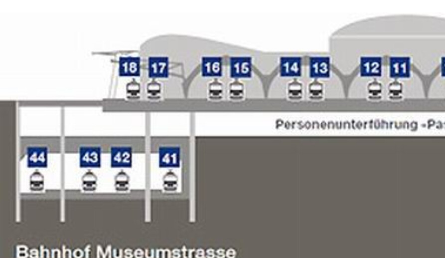

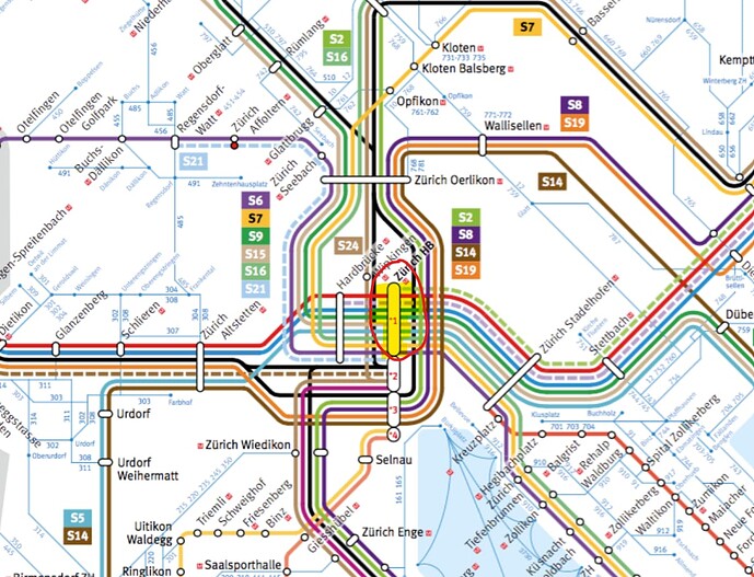

Si comparamos con Zúrich, por su estación pasante con 4 vías circulan 8 líneas, algunas como la S-5 con frecuencias de 10 minutos en horas punta. Esto hace que el uso sea bastante intuitivo ya que si tienes que coger un tren en dirección al este sabes que pasa por las vías 41/42 y al oeste 43/44. Yo en Madrid nunca llegué a aclararme.
Hay alguna razón por que la que en Atocha se necesita más infraestructura que en otros sitios?
Es principalmente por dos motivos:
  • La elevada frecuencia; es muy fácil ver en Atocha en horas punta 5 o 6 trenes, de forma simultanea, usando las vías de la estación. Ya sea saliendo, entrando o estando parados en los andenes. Son bastantes líneas, que además mueven una gran cantidad de gente, por lo que cuantos más andenes, menos aglomeraciones debería de haber en teoría; si ya tenemos imágenes de los andenes abarrotados, imagínate con menos vías y más líneas compartiendo vías.
  • La situación ferroviaria de Atocha Cercanías, la estación se trata de un nexo momentáneo de 3 o 4 corredores. Por lo que si redujeses el número de andenes, acabarías teniendo trenes que tienen que estar realizando bastantes cambios de vía; tanto a la salida, como a la entrada.
    La estación que de Zúrich pasante por la situación ferroviaria que comentas, se ajusta más a las características de nuevos ministerios, donde tienes 4 vías para todos los tráficos de las líneas C1, C2, C7, C8 y C10. En esta estación, todos los trenes que circulan hacia el norte van por las vías del este y los que circulan al sur van por las vías del oeste.
Algo a lo que se está tendiendo últimamente, es a tratar las líneas como entes independientes, ya que cada cambio de vía es un potencial punto de fallo, que te deja inutilizada no una línea sino varias en caso de fallar(esto se vio, a principio de año cuando los trenes no paraban de descarrilar a la entrada de Atocha y eso paralizaba prácticamente toda la red). En este sentido va la nueva configuración de vías que están desarrollando en Atocha, lo que se busca es un modelo de explotación de 4+4+2, por lo que la estación funcionaria como 3 de las estaciones pasantes de Zúrich, una para cada corredor, conectadas por un paso elevado.

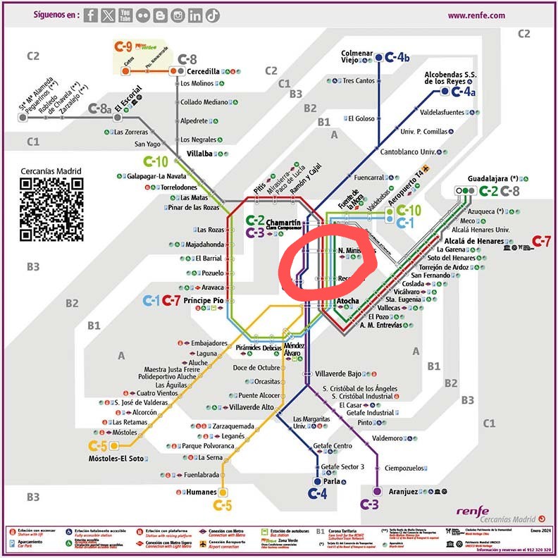

No creo que el problema de la Red sea Atocha, y menos en el caso del Cercanías. Más bien el problema es que todo pasa por Atocha y dos túneles. Antes que meter más dinero en Atocha sería más relevante generar redes alternativas.
Todo pasa por Atocha por dos túneles hacia Chamartín.
En metro hay incidencias, claro, pero cada incidencia afecta únicamente a su propia línea, es decir, el resto de la Red ni se entera. Sin embargo una incidencia entre Atocha y Chamartín hace afección a toda la red.
Atocha es un cuello de botella y un problema capital, pero no es el único problema. Se lleva años hablando de la línea transversal bajo Madrid (este-oeste) de la macroestación de Alonso Martínez… Es que recuerdo hablamos de ello en una quedada de Urbanity… pero de hace 15 o 16 años, cuando estaba Pedrillo… ¿Me puede alguien decir qué narices han hecho desde entonces?
¿Puede alguien explicar por qué para ir de Móstoles a Humanes hay que llegar prácticamente hasta Madrid, o de Aranjuez hasta Alcalá de Henares, pudiendo haber aprovechando el lienzo casi en blanco que teníamos con los grandes PAUs del sureste para hacer un baipás? ¿Por qué se pueden hacer, y se han hecho, baipás para el AVE y no para el Cercanías? Lo dicho antes, porque los usuarios del cercanías somos hijos de un dios menor, basurilla a la que succionar votos cada cuatro años y después si te he visto no me acuerdo.
