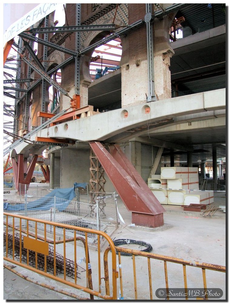

¿Lo de elevar el edificio de esa forma se puede hacer?
Se puede hacer. Se construye una base de hormigón bajo el perímetro y se eleva mediante gatos hidráulicos.

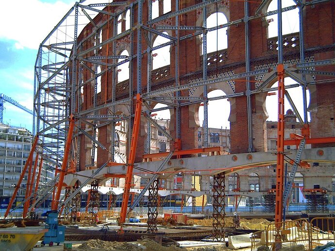

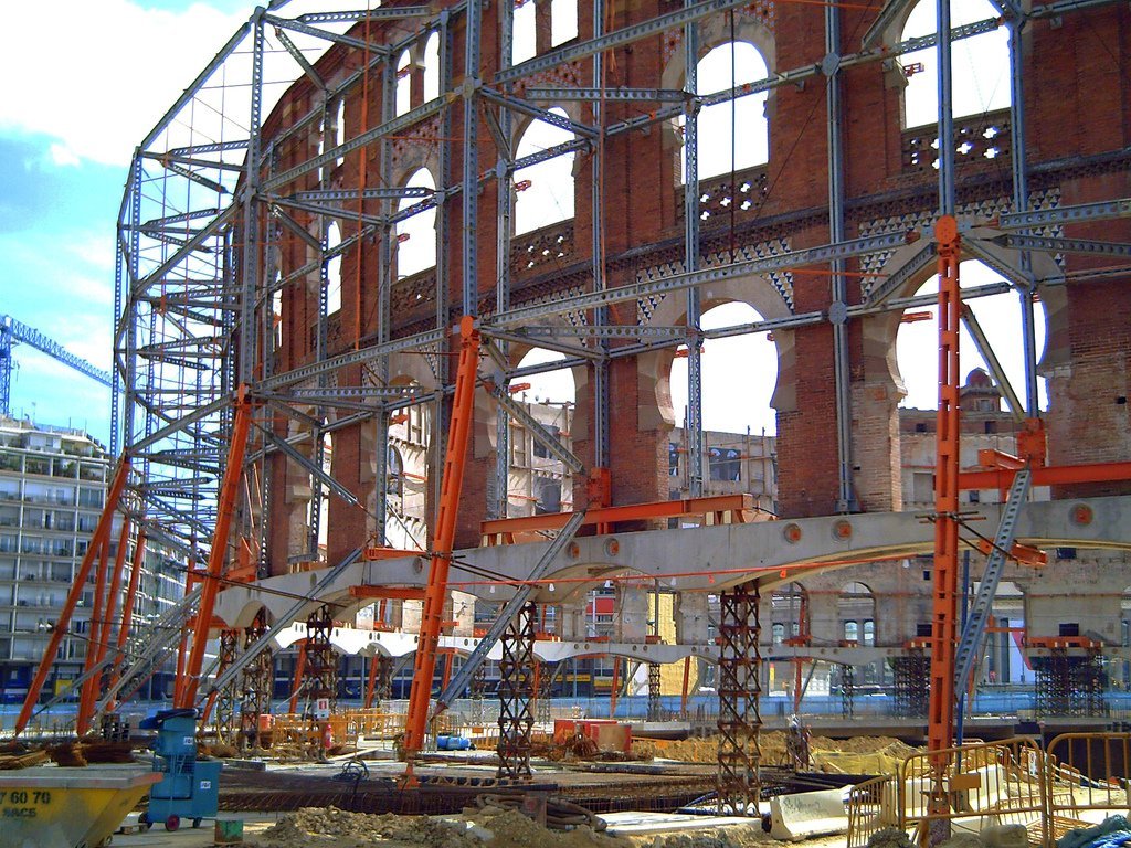

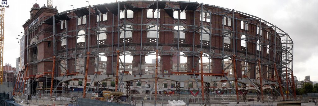

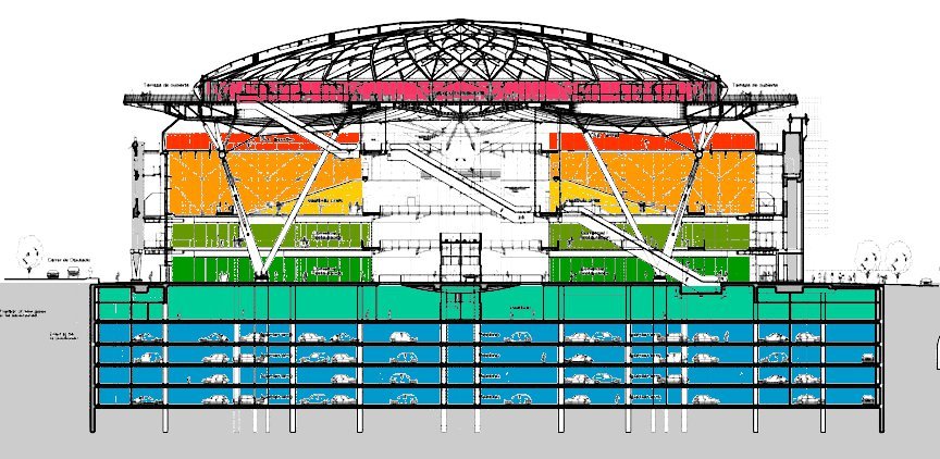

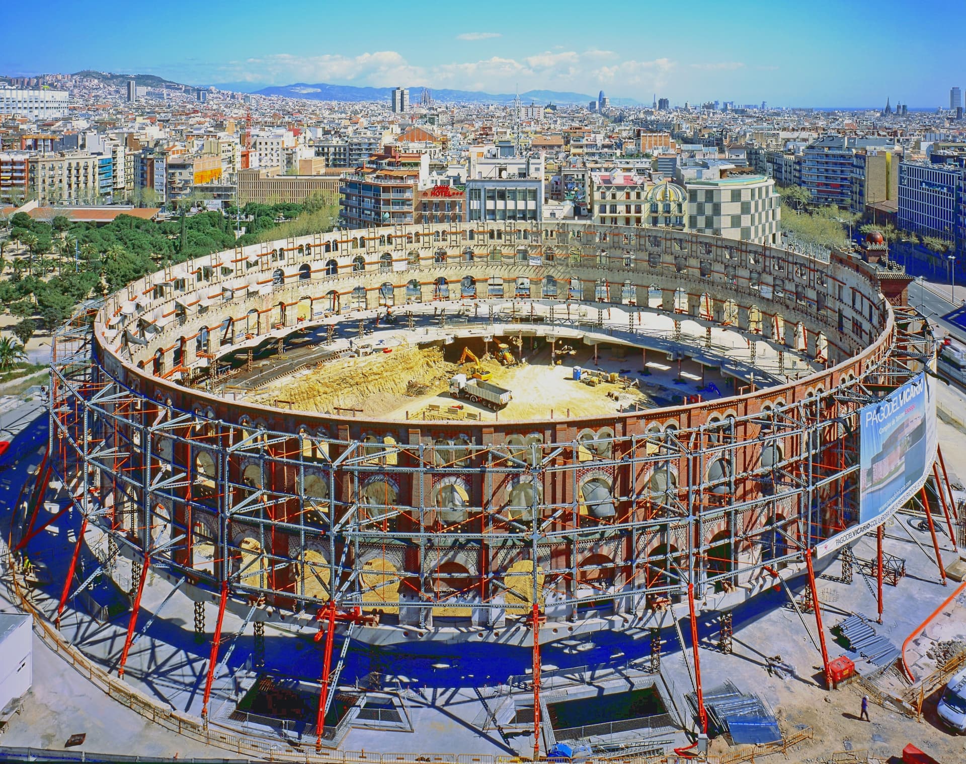

En Chicago ya elevaban con gatos sus edificios hace casi 200 años. De 1856….
Lo de las Arenas en Barcelona
El cual? EN qué parte dices?
El túnel de vehículos que comunica Ciudad de Barcelona con Ronda de Atocha, circunda todo el noroeste de la estación, y habría que ver el encaje con ambos túneles de la risa.
La Plaza de toros de las Arenas no se elevo, fue una excavación, lo que se modificó fue la cota cero del terreno.
