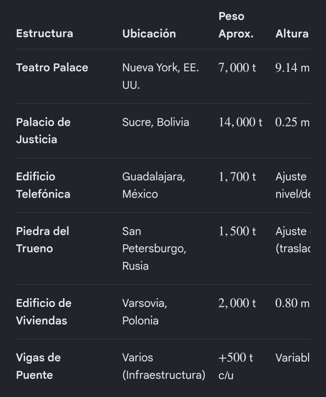

Hombre, te creía versado en ingeniería para saber que se han levantado cosas más grandes y pesadas.

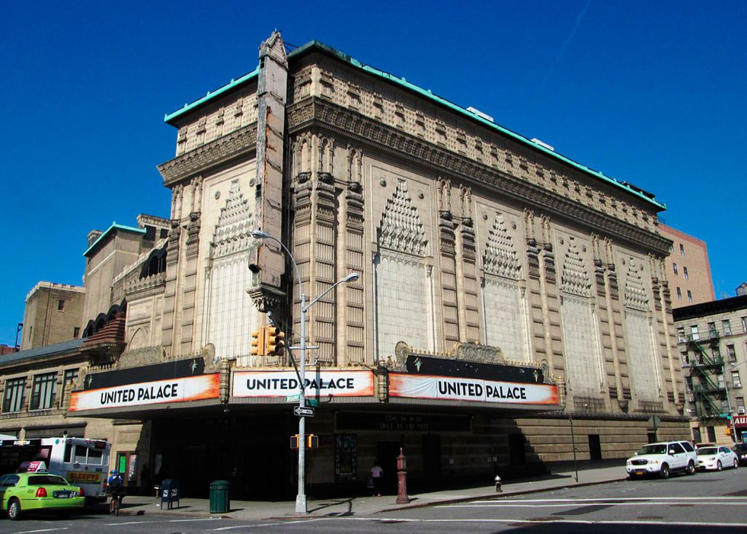

En Times Square, sin ir más lejos, se levantó un teatro centenario de 7.000 toneladas unos 9 metros.
No es ningún misterio.

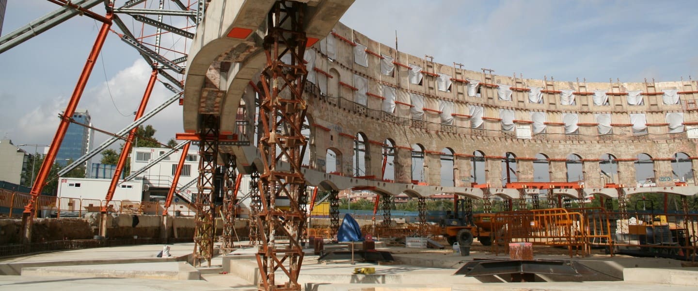

En la Plaza de toros de las Arenas no hubo ninguna elevación, lo que hubo fue una excavación.
La plaza no se movió de cota, lo que cambio de cota fue el terreno. La sensación a primera vista es que la plaza se ha elevado, pero eso no sucedió

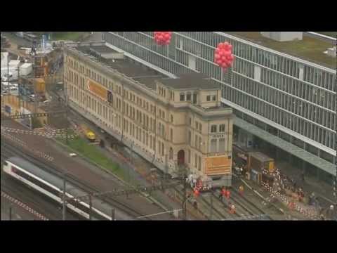

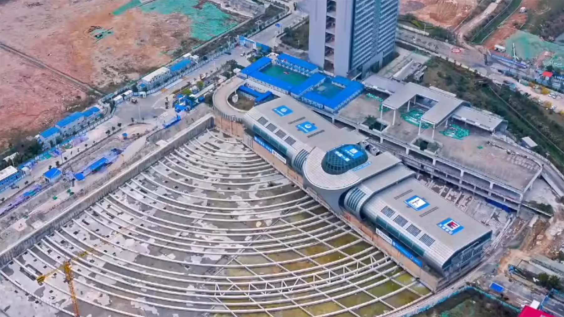

Oerlikon, Suiza, puesta sobre railes, 6.000 toneladas:
Houxi, China, puesta sobre railes, 30.000 toneladas:

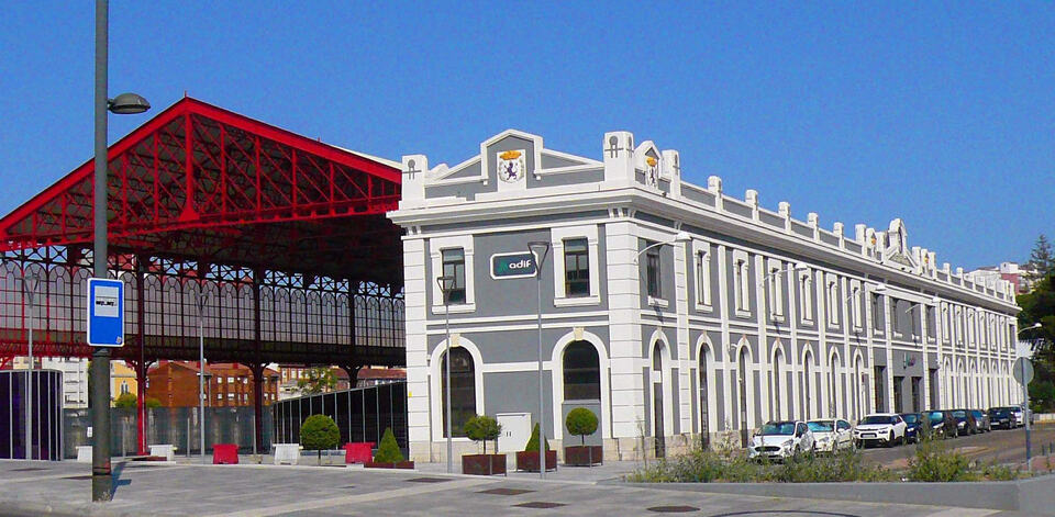

La marquesina historica de la estación de León, más antigua que Atocha, fue desmontada, restaurada y vuelta a montar:
La marquesina de la estación de León fue desmontada, pero no consta que fuera cambiada de lugar.
En donde está documentado ese cambio?
Tenía entendido que hubo un pequeño desplazamiento, pero me habré confundido.
