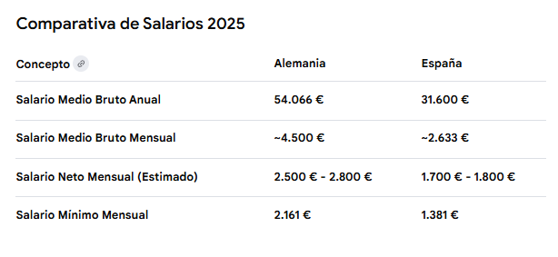

Como me encanta ver estos graficos comparando precios ( en este caso de la electricidad) entre paises de Europa, cuando se deberia comparar los precios de la electricidad respecto a los salarios medios que ganamos todos los españoles., no es lo mismo pagar 75 euros mwh en españa que 100 en Alemania, pero claro se nos olvida una “cosita casi sin importancia”
No obstante, en esa misma carta, la presidenta de Aelec señala que las nucleares españolas no están preparadas para el control dinámico de tensión, tal como exige Red Eléctrica de España (REE) en el marco de reforzamiento del sistema tras el apagón del 28 de abril.
Es inapropiado comparar precios finales pues cada país tiene políticas sobre impuestos y ayudas en la factura diferentes. Hasta que Eurostat no publique los datos armonizados lo único coherente es ver datos del mercado.
Tampoco veo tan dificil, dividir total de la factura mensual entre los KWH gastados en un mes, yo lo hago para cambiar de compañia cuando veo alguna oferta.

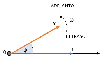

Lo que no pueden hacer es desviar el fasor hacia mayor reactancia (o menor) para poder contrarrestar las desviaciones que aportan otras tecnologías a la red. Por lo tanto si la red en su conjunto se desvía, la nuclear no puede funcionar puesto que no admite funcionamiento con oscilaciones. Puede provocar un acelerado de la fisión o ahogar el reactor. Tampoco puede aportar su energía fuera de sincronía con la red.
En una fase y de la forma más sencilla, la tensión y la intensidad van desfasadas. En trifásica, las tres fases además tienen un desfase entre ellas. Si ese desfase entre fases o la posición de todas las fases al ir variando la frencuencia, nos encontramos con el problema del apagón.
Lo que entonces se puede hacer es meter más potencia reactiva, incrementar o disminuir el desfase entre tensión e intensidad para contrarrestar el provocado por tecnologías de producción eléctricas inestables.
