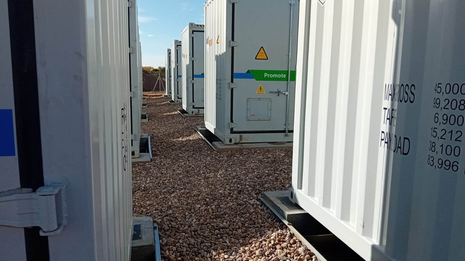

Aluvión de plantas de baterías valencianas: la Generalitat tramita 1.211 proyectos de más de 11,8 GW
La potencia total instalada, incluido autoconsumo, supone algo más de 8 GW
https://www.eleconomista.es/energia/noticias/13840722/03/26/aluvion-de-plantas-de-baterias-valencianas-la-generalitat-tramita-1211-proyectos-de-mas-de-118-gw.html
