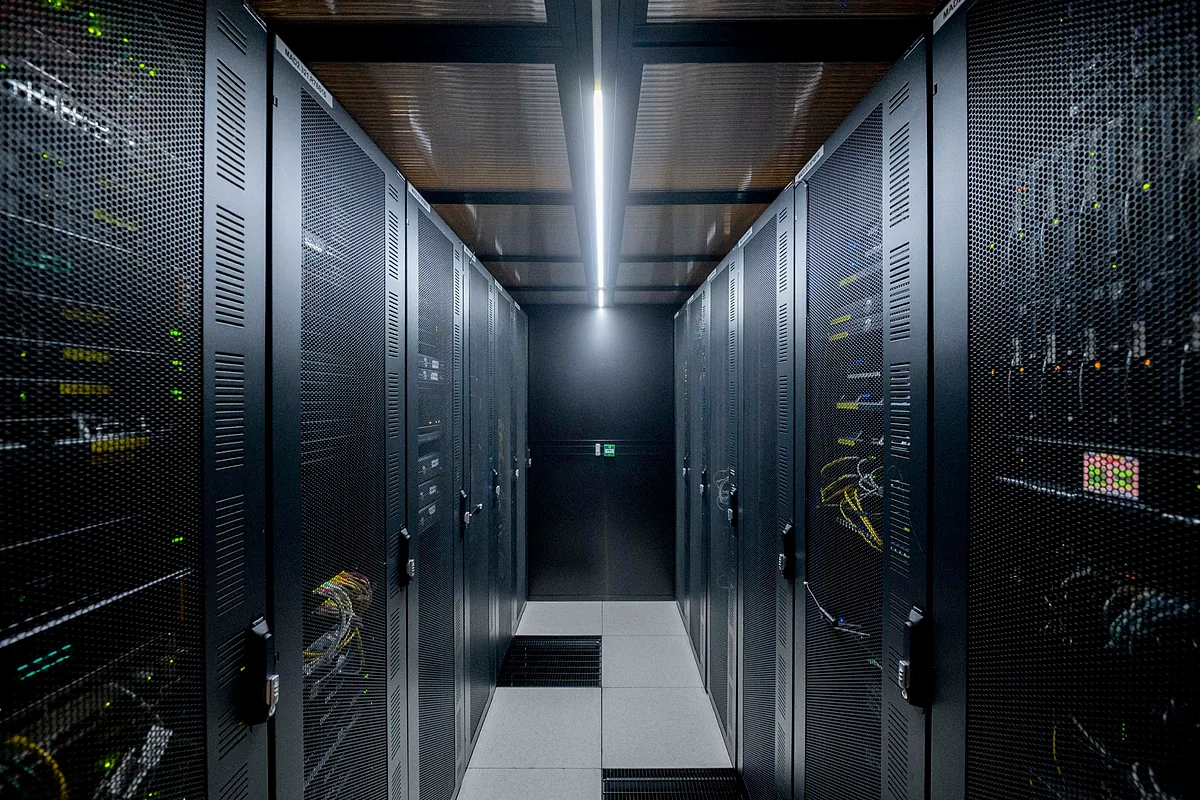

La CNMC da un golpe en la mesa: obliga a Red Eléctrica a informar de la capacidad de sus redes el 20 de febrero
https://www.eleconomista.es/energia/noticias/13776825/02/26/la-cnmc-fuerza-la-transparencia-en-la-red-electrica-y-obliga-a-publicar-la-capacidad-disponible-para-industria-y-centros-de-datos-el-20-de-febrero.html

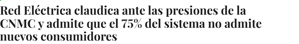

Que manera de ofrecer la noticia, suavizada para no exponer cual es el problemon que vamos a tener y que demuestra el absoluto descontrol y falta de gestion que tenemos en las redes electricas, y que no hace mas que aumentar desde el apagon:
Osea que tenemos una red saturada donde no se pueden conectar ni nuevas vivienda, nuevas industrias , ni infraestructuras pero estamos haciendo una buena gestion y la culpa es proyectos fantasma.
Es acojonate lo que pasa en esta pais dirigidos por los “progresista” que cada cosa que tocan lo fastidian. Sera por poner a amiguetes en los puestos de direccion, y a “sobrinas”. ???
Descrito rapido, para solucionar el problema en dos dias, asi salen de bien las cosas, ahora que sacan el informe pedido por la CNMC, todo prevision y anticipacion, da gusto la profesionalidad de esta gente.
