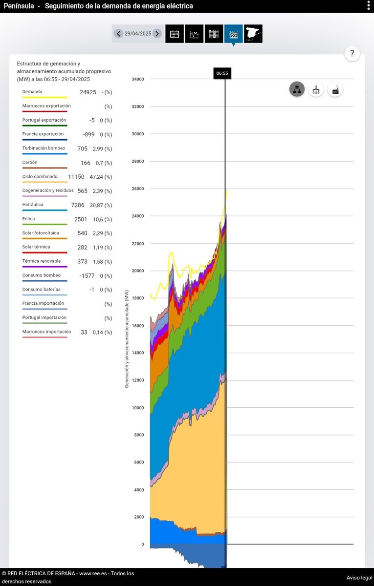

Así se restableció el suministro, para que no se flipe nadie.
Con ciclo combinado e hidráulica patrias, mayormente.
Más allá de la consabida falta de sincronía de las renovables, parece que la espoleta pudo ser algún incidente que desconectó con Francia, y al quedar toda esa potencia exportada sin demanda se fue a la mierda la frecuencia de la red sin que las pocas turbinas operativas pudiesen carrearse la bajada de frecuencia.

Al parecer potenciar el bombeo (entre otras cosas) podría mitigar estos picos de potencia inducidos por las renovables.
Que hubiese cinco nucleares apagadas por falta de rentabilidad induce a la reflexión.

Hay redes con sistemas BESS que simulan maquinas rodantes. Ya está inventado. Es el paso que tenía que dar la red que llevan años retrasando.
Eso es, encima la orografía y heterogeneidad de cuencas se presta a ello.
