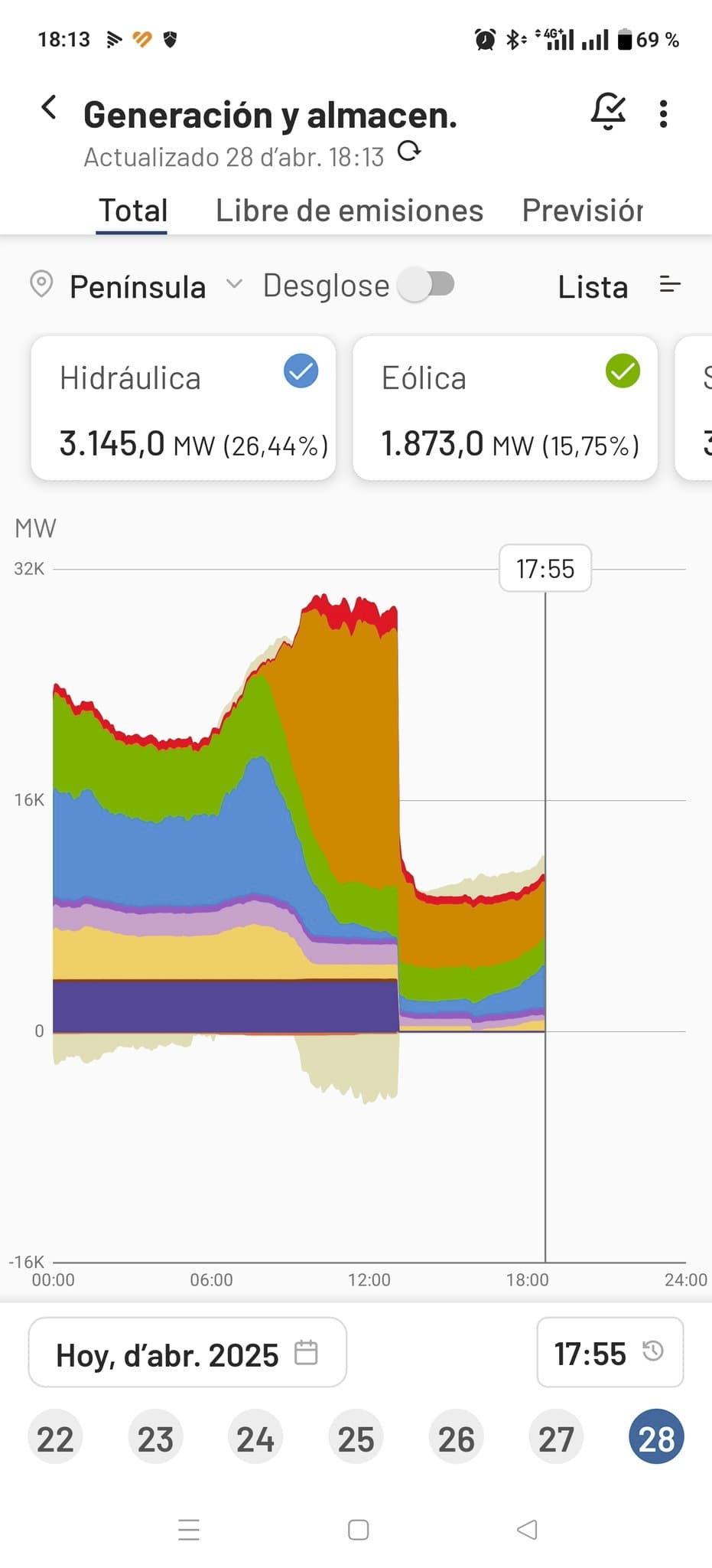

Creo que no se me ha entendido bien en mi explicación. Todo apunta a que el apagón de ayer viene por un pico de energia renovable. Este pico de energia renovable, hizo que por seguridad se desconectase de golpe las infraestructuras que producen energia de la red para no freir el hardware electrico. De haber estado lo reactores funcionando en ese momento, se podria haber empalmado el corte de energia de las renovables con la nuclear y la hidroelectrica y haber hecho que el corte de luz hubiera sido mucho menor, hasta volver a conectar otra vez las renovables.
En cambio, la potencia constante que habia en el momento del apagón era insuficiente, viendose esta desconectada por seguridad.
Por cierto, hoy todos escribimos gracias a la nuclear Francesa, que nos esta pasando una barbaridad de energia y a la hidroelectrica que esta tirando agua como si no hubiera un mañana, veremos si al final la bromita no nos va a costar tambien una sequia en verano.

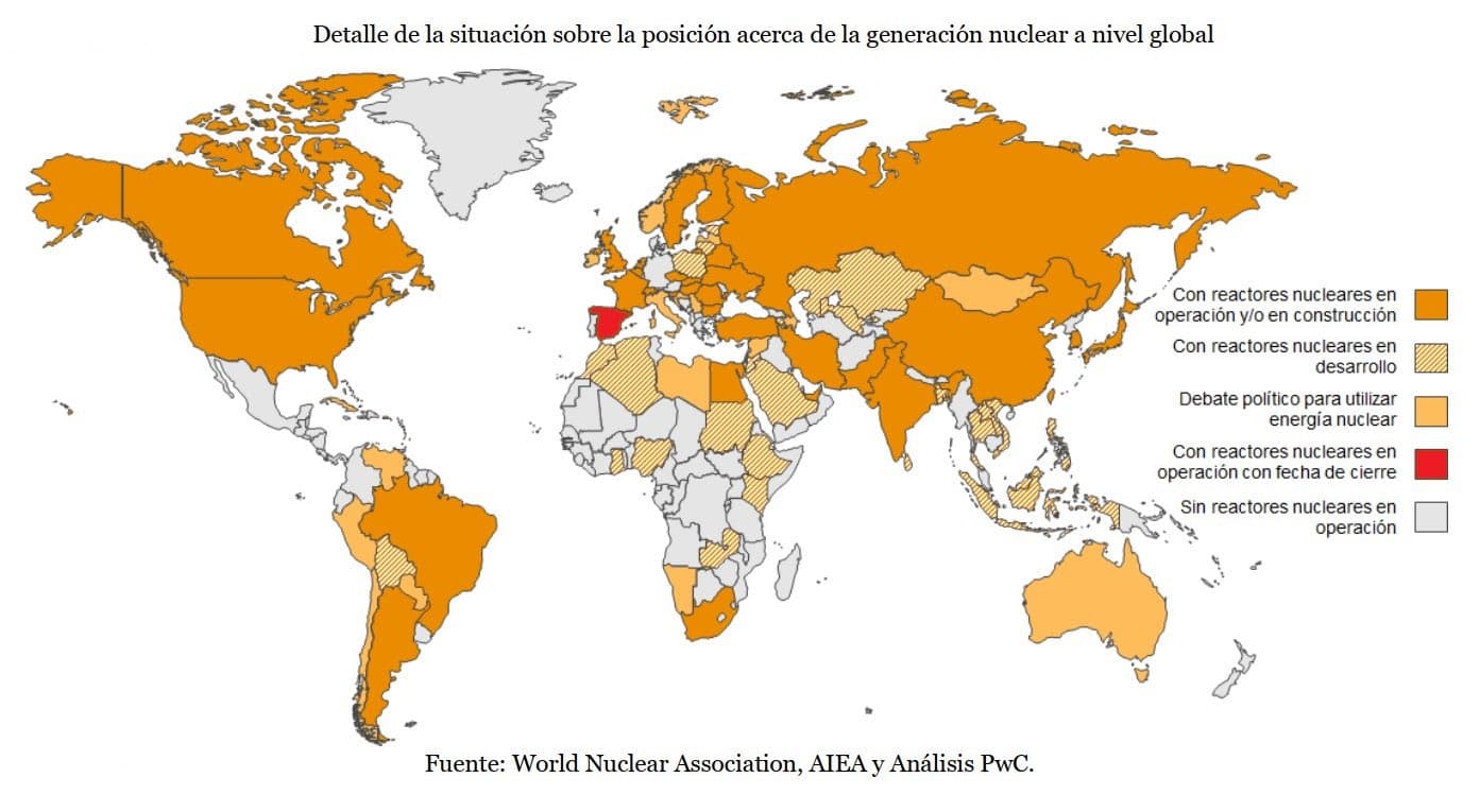

Nunca antes en la historia de España ni Portugal, ha habido un apagon general, pero resulta que por primera vez se nos ocurre estar sin cinco de los siete reactores nucleares que tenemos y nos comemos el primer apagón de nuestra historia
24/04/2025 (Hace justo cinco dias, salia esta noticia)
Por primera vez desde el despliegue nuclear nacional, nuestro país ha sobrevivido sin cinco de los siete reactores que tenemos
Más masticadito no os lo puedo poner…

No, no escribimos gracias a la nuclear francesa. Escribimos gracias a que han puesto en marcha todos los ciclos que han podido. Ahora mismo volvemos a tener una producción renovable impresionante.
Esa imagen es engañosa y sabemos de quién viene…
Que un político, partido político, asociación, etc, diga algo en un país sobre la energía nuclear no significa que ese país vaya a disponer de reactores nucleares. Lo que importa es cuantos reactores se conectan a la red, y en realidad son muy pocos.
Hay otros países con una gran cantidad de renovable instalada y sin energía nuclear, y no han tenido nunca este problema. Es una asociación espuria.
