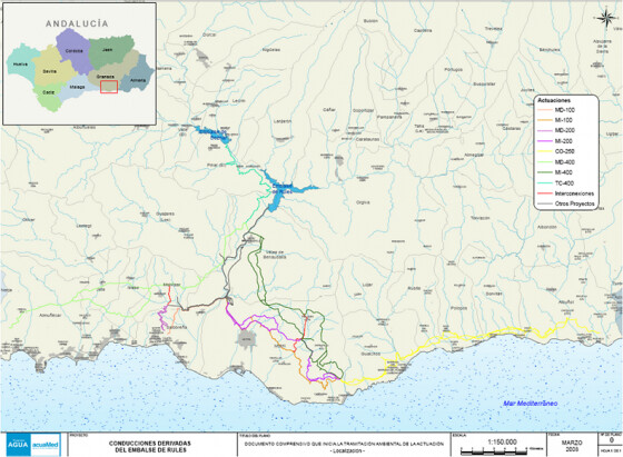

En mi zona. Anuncia un político X que se “convoca una comisión de seguimiento de las canalizaciones de la presa de Rules”. No sé bien qué significa eso.
https://twitter.com/_PepeEntrena/status/1405979001915588611
La presa es muy reciente, inaugurada en 2004.
Objetivos: abastecer a la población de la costa, el regadío de cultivos tropicales del litoral y proteger contra venidas del valle del interior del Guadalfeo.
Al parecer esas canalizaciones todavía no están operativas.
Tuberías de distribución de agua.
Pues ya sabes lo que se dice… si quieres que algo no se mueva, monta una comisión.

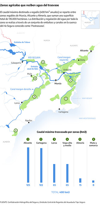

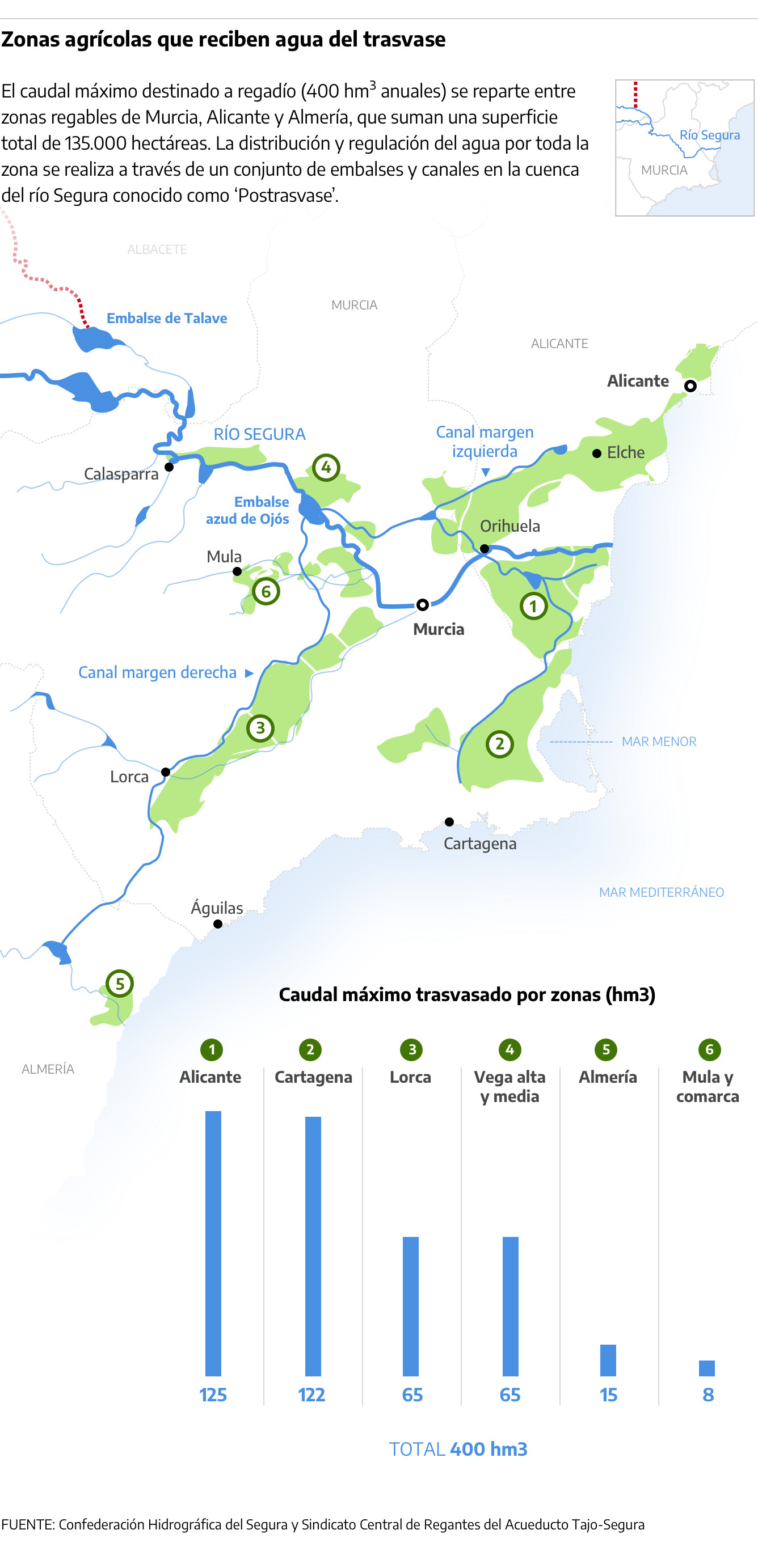

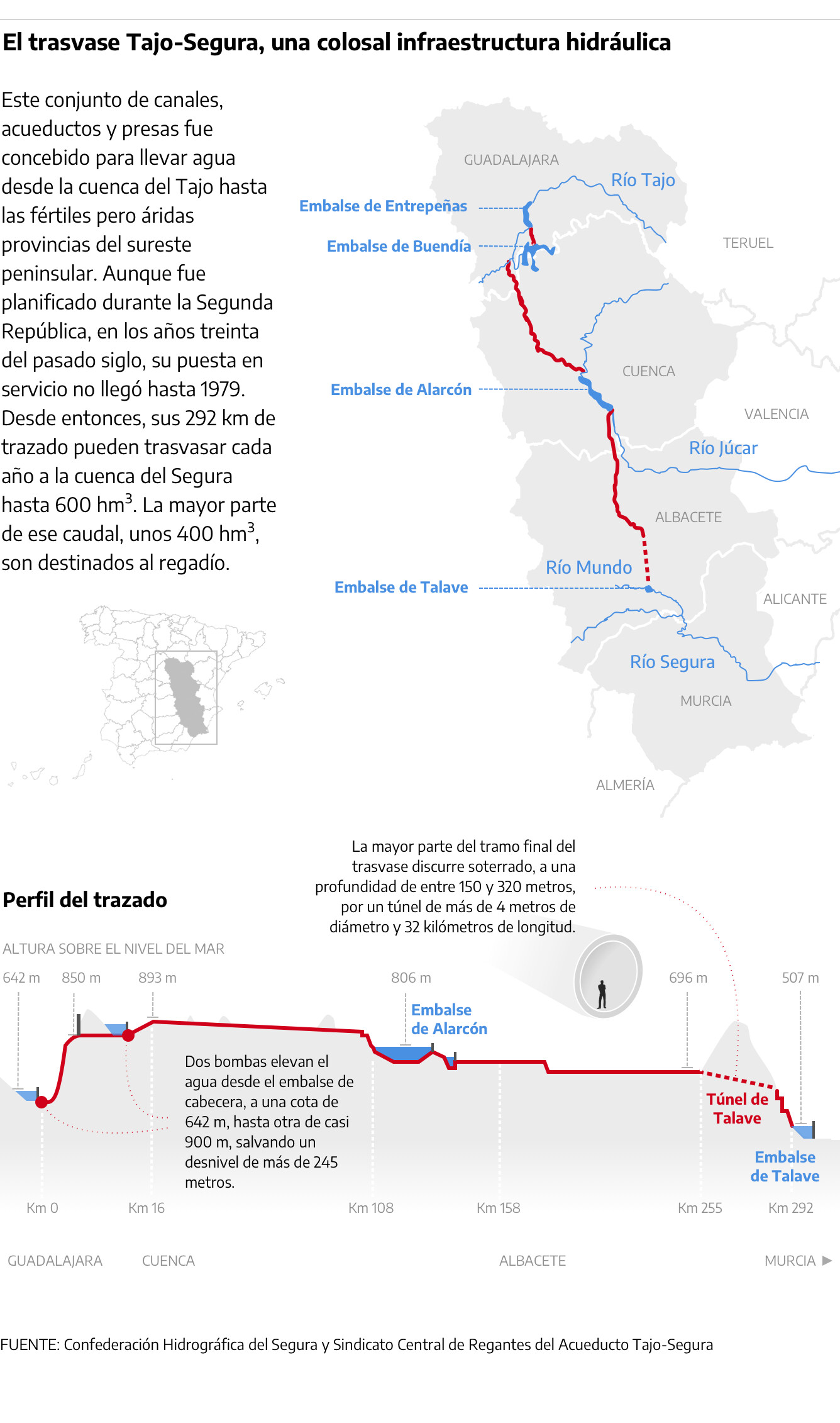

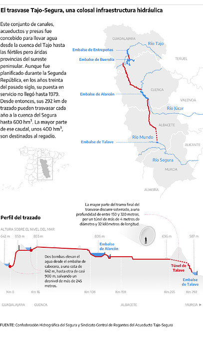

Trasvase Tajo-Segura
Cosa seria la que está sucediendo, aunque no estoy muy al tanto.
Trasvase Tajo-Segura: el cambio de reglas del acueducto revuelve de nuevo las aguas
El Gobierno aplicará una nueva fórmula para afrontar la caída de recursos hídricos y la futura escasez que augura el cambio climático: bombear menos agua cada mes para que el sistema no pase la mitad de su tiempo en estado de excepción. Los regantes de Murcia, Alicante y Almería, apoyados por sus gobiernos autonómicos, rechazan cualquier modificación que reste volumen a los envíos actuales
El nuevo modelo calculado por el Centro de Estudios y Experimentación de Obras Públicas (CEDEX) implica que, si el sistema está en buenas condiciones, se trasvasen automáticamente 27 hm3 en lugar de los 38 actuales para que haya menos meses de envíos discrecionales.
Fuente: Trasvase Tajo-Segura: el cambio de reglas del acueducto revuelve de nuevo las aguas

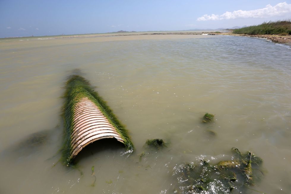

La Confederación Hidrográfica del Segura debía controlar la proliferación de regadíos ilegales (responsables invisibles de vertidos directos llenos de nitratos), pero no pudo por falta crónica de personal.
Ribera advierte de que no se podrá recuperar el mar Menor hasta que no se acabe la agricultura ilegal
La Fiscalía abre diligencias para investigar la intención del Gobierno regional de drenar la gola de Marchamalo, que enlaza la laguna con el Mediterráneo
Fuente: https://elpais.com/clima-y-medio-ambiente/2021-08-30/ribera-advierte-de-que-no-se-podra-recuperar-el-mar-menor-hasta-que-no-se-acabe-la-agricultura-ilegal.html

Creo que estáis de acuerdo (?). Parece que convertirlo en una zona natural es más maquillaje que una solución real. El problema (por lo que tengo entendido) está en los vertidos y extracciones ilegales.
El problema más importante no son los pozos, es el drenaje del campo de Cartagena. Drena hacia un mar cerrado, el Mar Menor. El resto de cuencas hidráulicas de España drenan a mares abiertos.
En caso de lluvias torrenciales (que en Murcia son frecuentes), las escorrentías y las ramblas, vierten al Mar Menor. Y en su camino, el agua torrencial se lleva bruscamente grandes cantidades de abonos y nitratos de la superficie de los campos, al mar.
Igualmente, el enorme acuífero bajo el campo de Cartagena, drena de forma natural bajo tierra, en el Mar Menor. Los riegos de la agricultura llevan parte de los nitratos desde la superficie de los campos hacia el acuífero subterráneo, y de ahí pasan al mar lenta pero contínuamente.
La solución es compleja y variada y pasa, seguramente y entre otras cosas, por grandes obras públicas (desvío de torrentes y ramblas para que vacíen al Mediterraneo en vez de al Mar Menor), y por el control del uso de nitratos.
