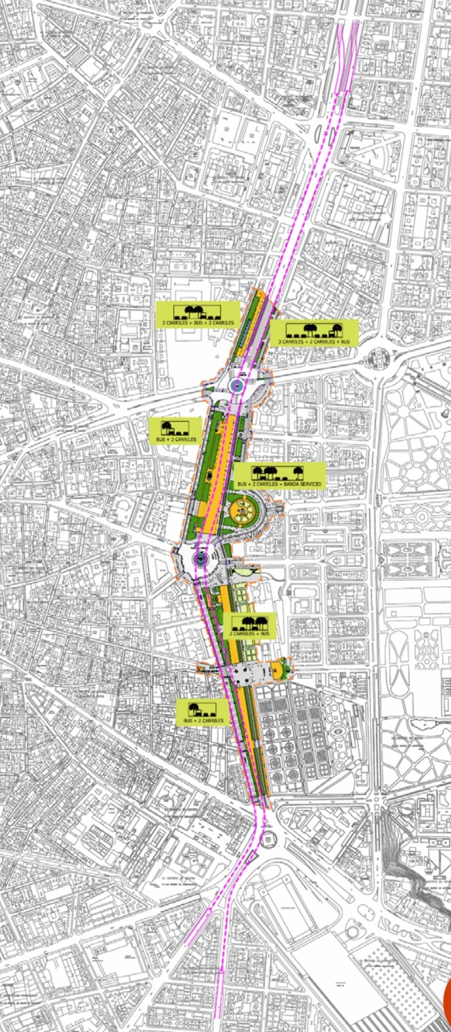

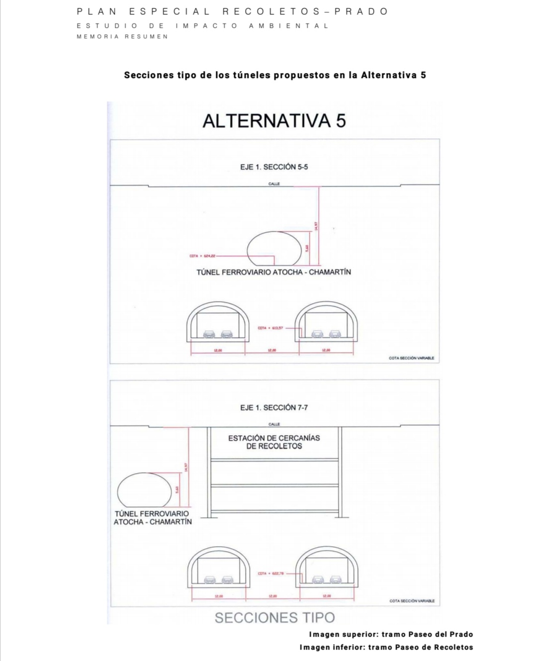

Pues déjame presentate una de las opciones que se propuso en 2010 para el trafico entre Colón y Atocha:
Dos túneles profundos que pasarian por debajo del ferroviario.

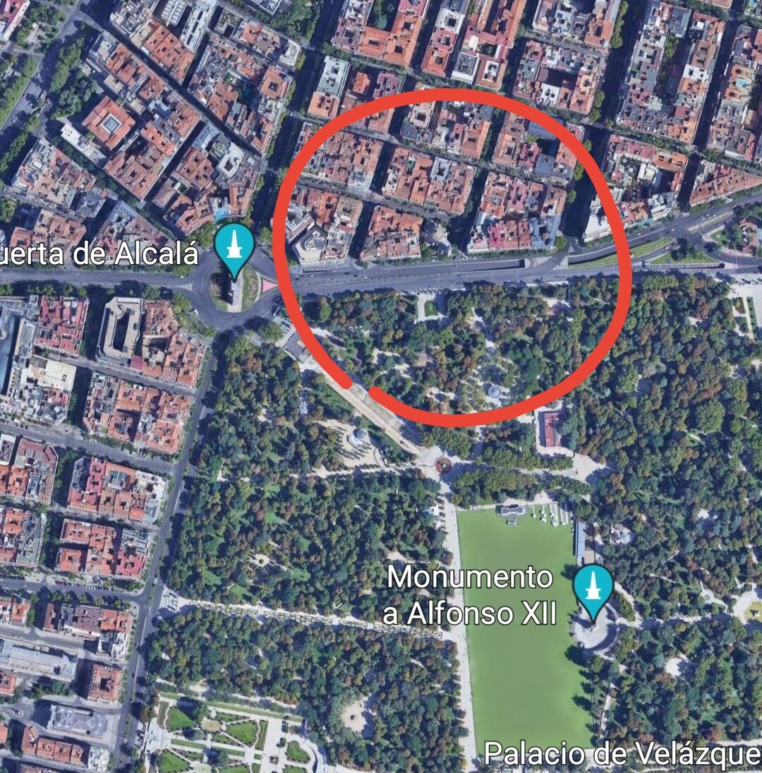

Y ya aque estamos, si podemos hacer lo mismo con la calle Alcalá a la altura de la estación de retiro, conectando los dos tuneles mencionados antes con el de Alcalá, nos permitiria rediseñar todo Alfonso Xll, Serrano y Alcalá (del que se habla poco, pero que separa el lado Norte del retiro con Salamanca. Ilustro:

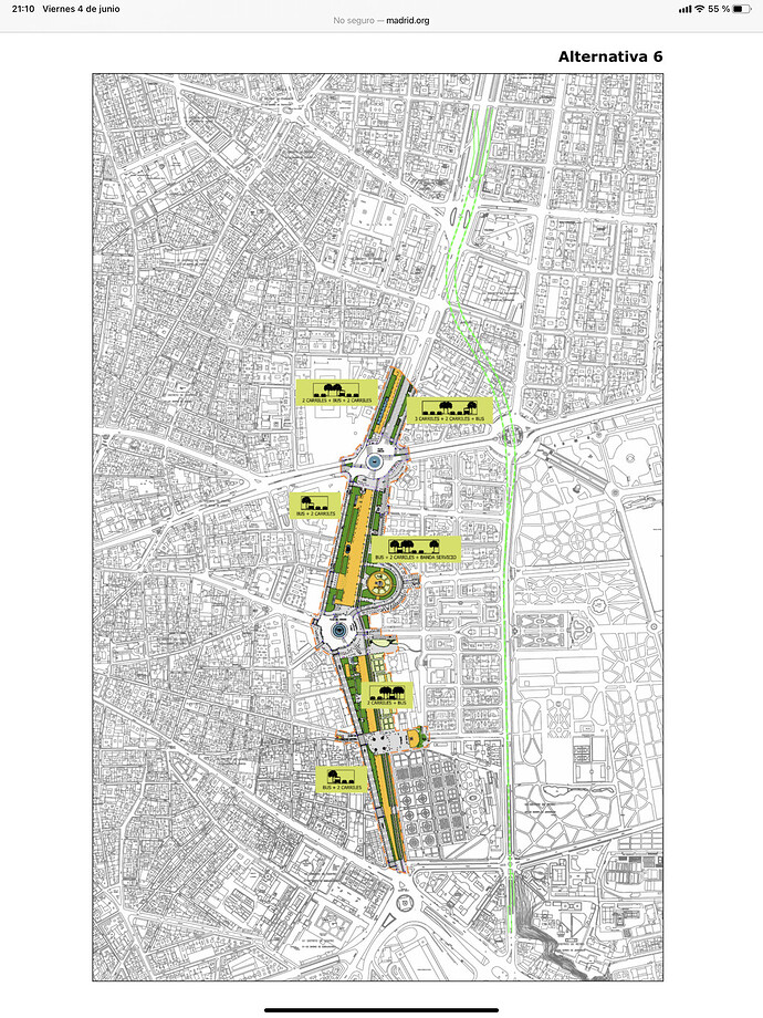

Urbi, la Alternativa 6 de ese documento vendría estupenda a tu planteamiento para así no recargar en superficie Alfonso XII:
Túneles (2 carriles por sentido) de Recoletos a Atocha por Alfonso XII.
Unos túneles así te permiten acabar con el problema en el tráfico que se produciría al hacer unas reforma ambiciosa del Paseo del Prado.
