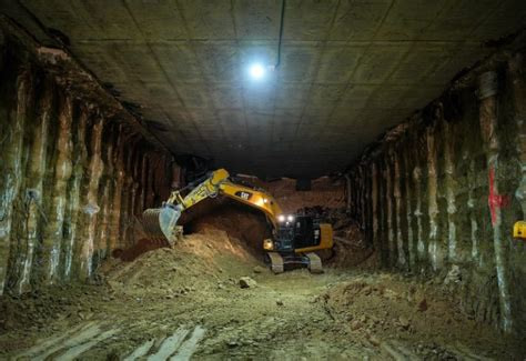

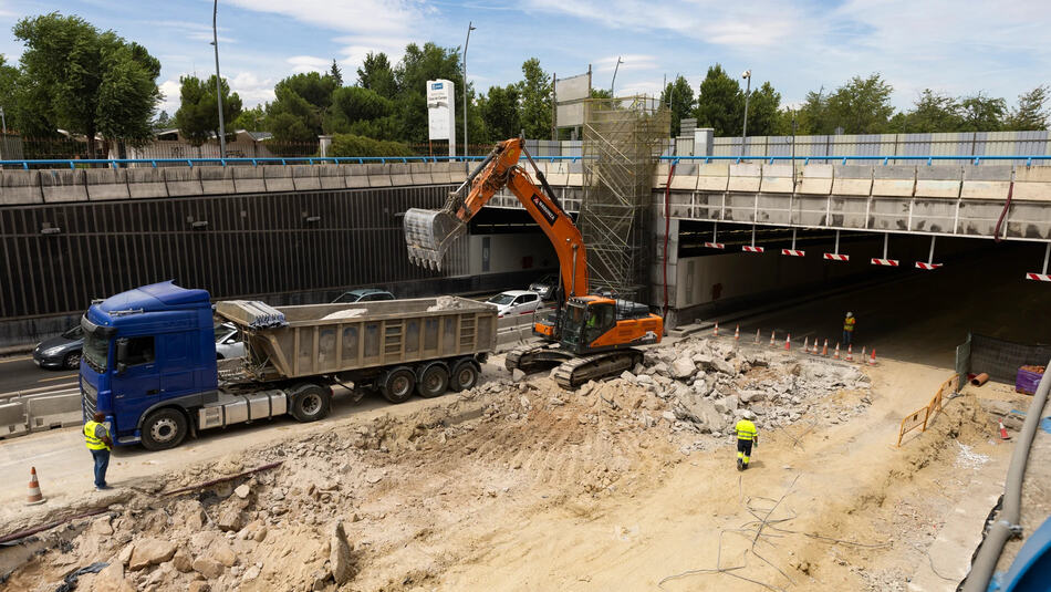

El túnel de la A-5:

La única opción factible para tunelar bajo el prado sería con una tuneladora. La técnica que se está empleando en la A5 es imposible en el Prado, supondría arrasar con todo el paseo y afectar a a las infraestructuras existentes.
Túneles similares, por ejemplo los de Cuatro Caminos o Plaza Castila, se hicieron sin tuneladora.
De hecho el de O’dónnell, retunel que pasa bajo otro túnel de tráfico y sobre la línea 6 de metro, se hizo sin tuneladora.
El de la Avenida de América, que tiene una longitud de un kilómetro y medio, se hizo sin tuneladora y pasa bajo las 4 líneas de metro y el túnel del tráfico de la Avenida de América.
El túnel bajo Marqués de Viana, con una longitud de un kilómetro y cuatrocientos metros, se hizo sin tuneladora.
De hecho, cuando el alcalde Álvarez del Manzano propuso un túnel bajo el Paseo del Prado se pensó en hacerlo sin tuneladora. Por otro lado, las tuneladoras no se conocían en Madrid hasta que Gallardón las empleó por primera vez a propuesta de su ingeniero jefe Melis.
El tunel de Cuatro Caminos o el retunel de O’Donnell se hicieron con cut-and-cover, técnica que no se puede usar en el Prado.
El de Marqués de Viana también, con algunos tramos concretos en mina.
