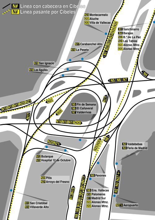

En cibeles están las cabeceras de 27 de 32 líneas nocturnas de EMT
(Plano desactualizado)

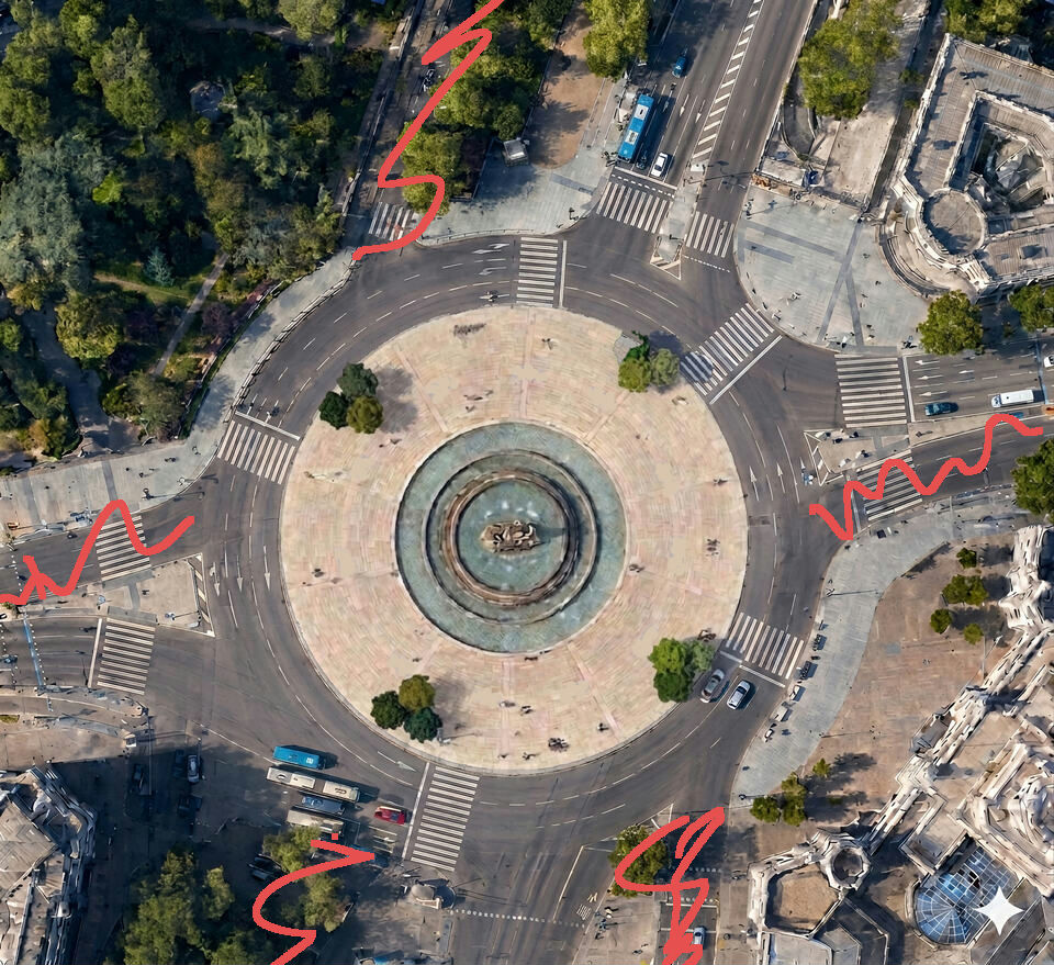

Ya solo falta eliminar la mitad de los carriles que desembocan en ella.
Algunos ya han desaparecido en Recoletos, pero con la IA eso ya son camisas de once varas.
Lo doy por hecho al dejar tres carriles en la rotonda (tres carriles con mucha capacidad por su perímetro tan amplio)

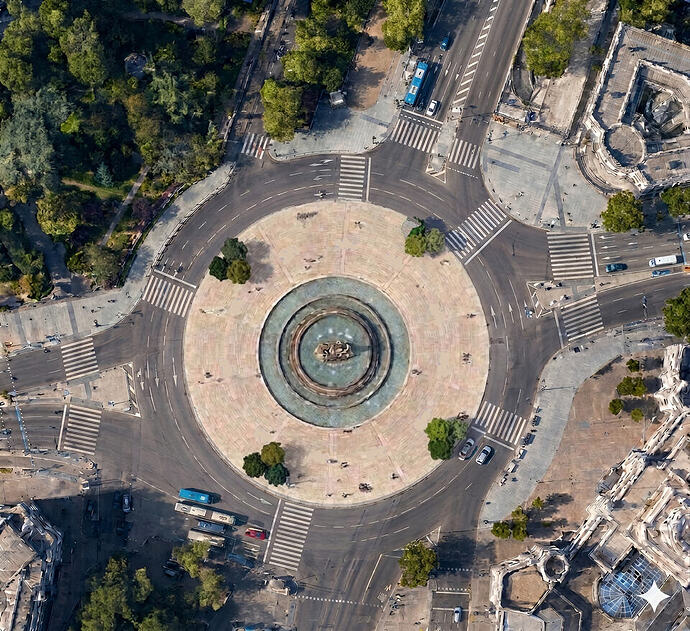

En esta iteración he cuidado especialmente la ubicación y numero de árboles de la rotonda, el perímetro va a su aire:
La idea también es poner una caliza clara en la rotonda para romper la monotonía y pesadez del granito y evocar los alberos antiguos, a la vez que da una imagen más fresca.
