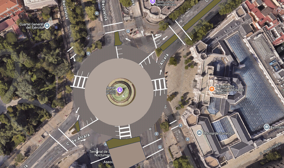

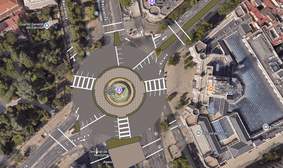

algo así? :wink:
Dejando la rotonda en 3 carriles y tendríamos algo que no dé vergüenza ajena. Ahora, todo lo que no sea peatonalizar Prado-Recoletos es poco.
Has dejado demasiado asfalto.
Esto mismo tendría que hacerse con Neptuno y Carlos V.

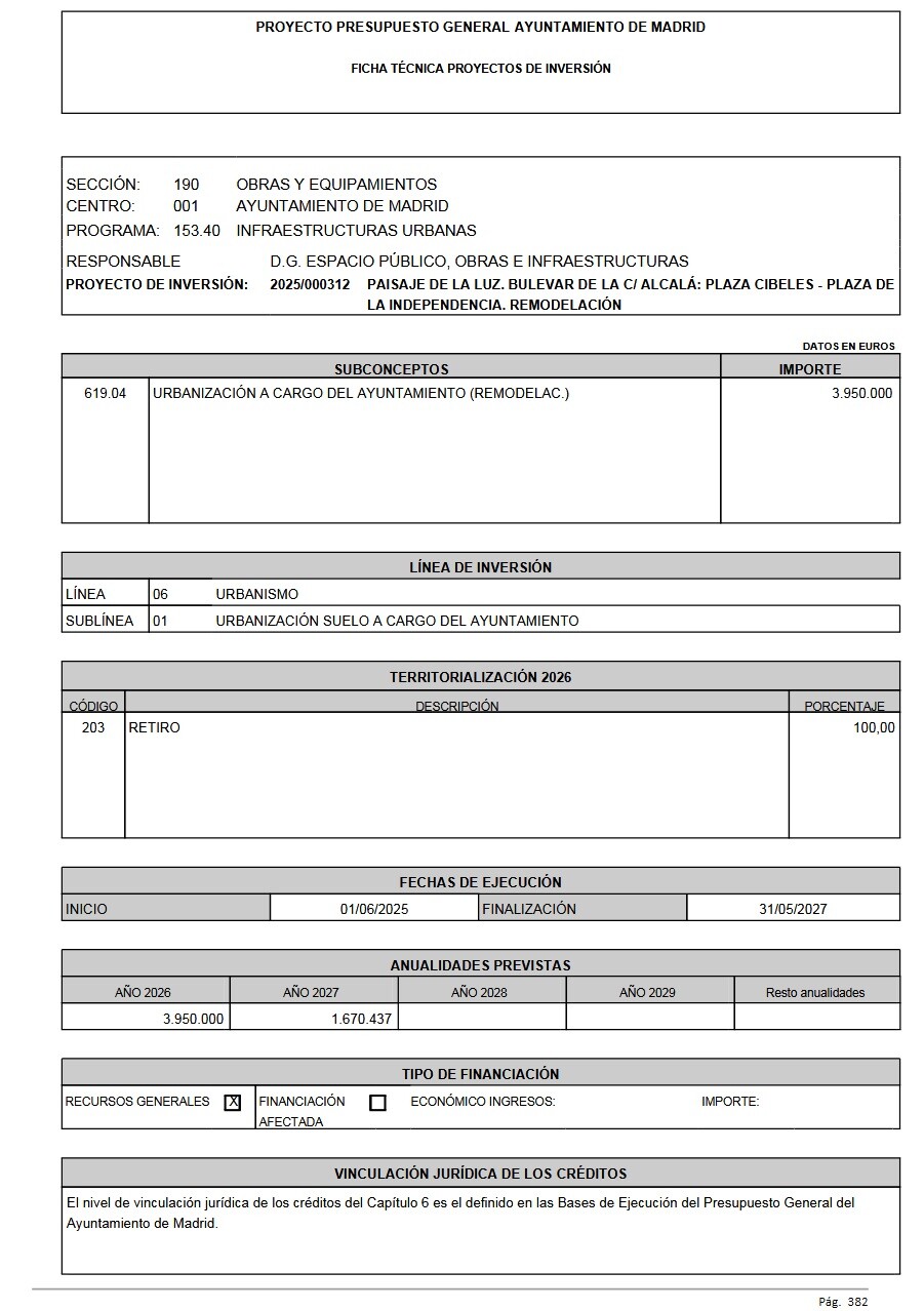

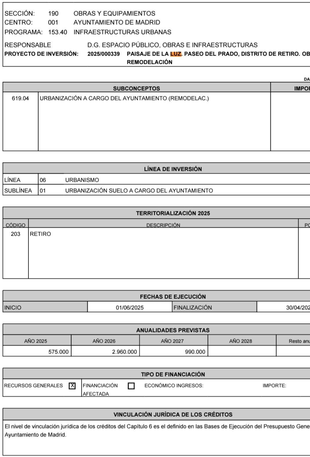

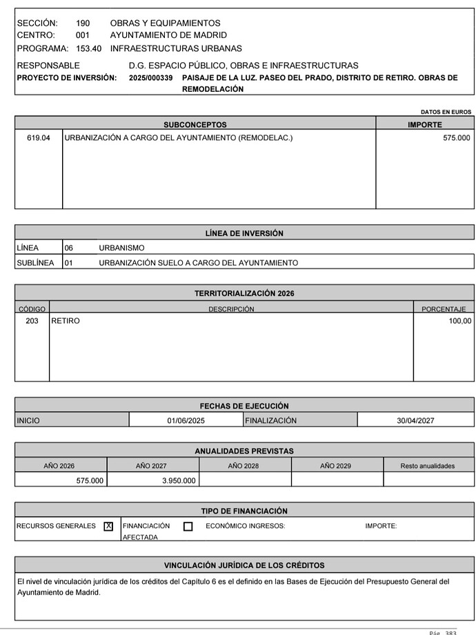

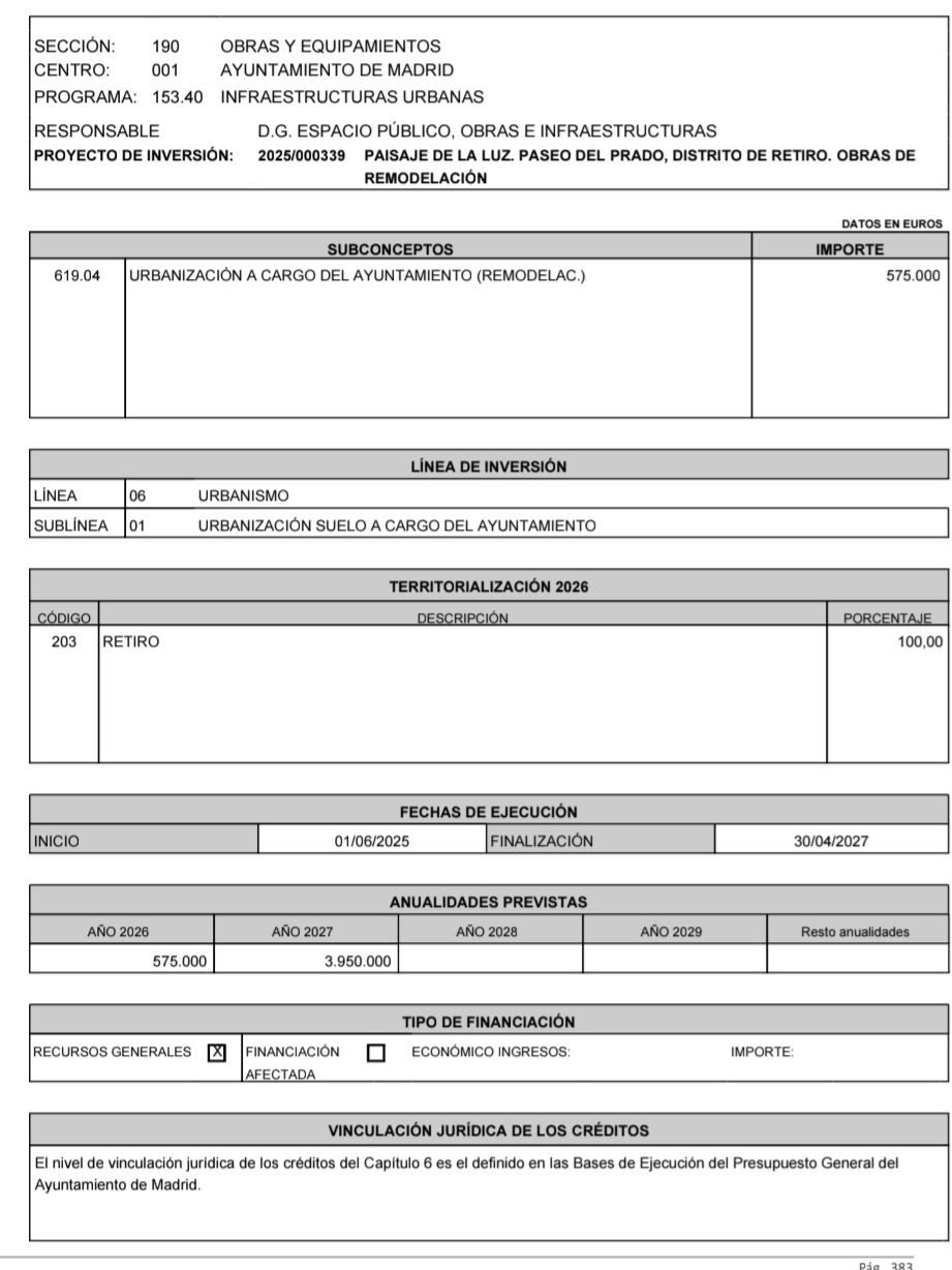

Revisando los presupuestos del 2026 aparece:
2025/000312 PAISAJE DE LA LUZ. BULEVAR DE LA C/ ALCALÁ: PLAZA CIBELES - PLAZA DE LA INDEPENDENCIA. REMODELACIÓN 001190 15340 61904 3950000 06 URBANISMO
2025/000339 PAISAJE DE LA LUZ. PASEO DEL PRADO, DISTRITO DE RETIRO. OBRAS DE REMODELACIÓN 001190 15340 61904 575000 06 URBANISMO
Los 3.950.000 para el tramo de Alcalá sabemos a qué se refiere, pero ¿los 575.000 del paseo del prado? ¿Es de la misma obra?¿Es de la zona de atocha? A ver si lo encuentro entre los vericuetos por los que siempre me pierdo del portal del ayuntamiento.
Y para el 2027 ya se lleva un buen pastizal.

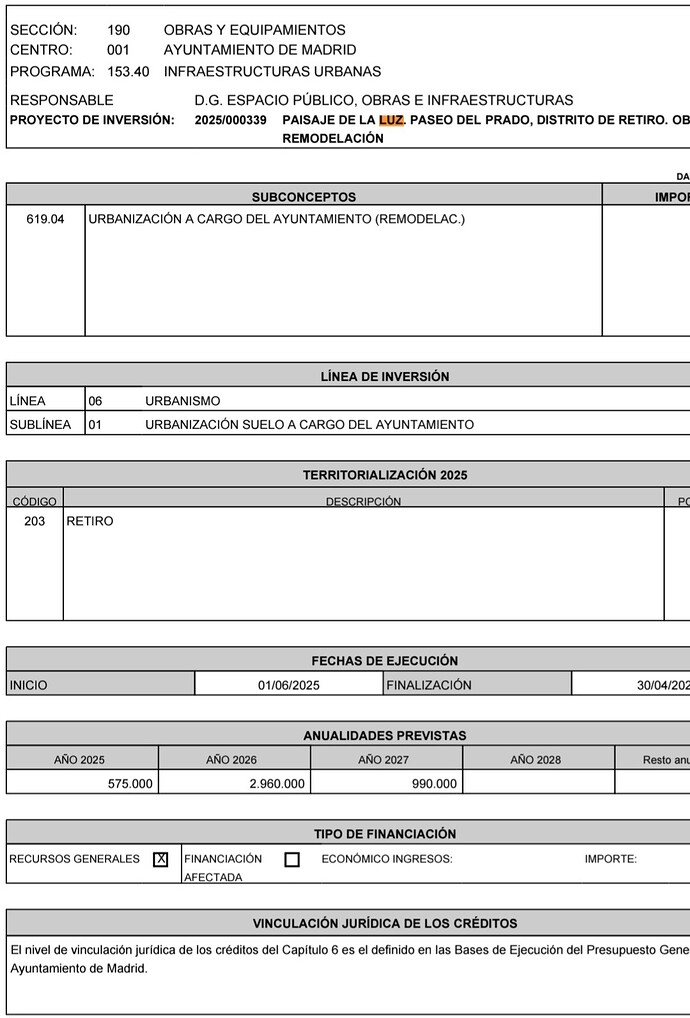

El caso es que esa misma cantidad de dinero ya estaba en los presupuestos de 2025, y para 2026 tenían previsto mucho más.
Con los ayuntamientos que llevamos desde Gallardón es a lo máximo que podemos esperar
Los 575.000 euros corresponden a la redacción del proyecto de reforma del eje del Paseo Del Prado entre Atocha y Recoletos

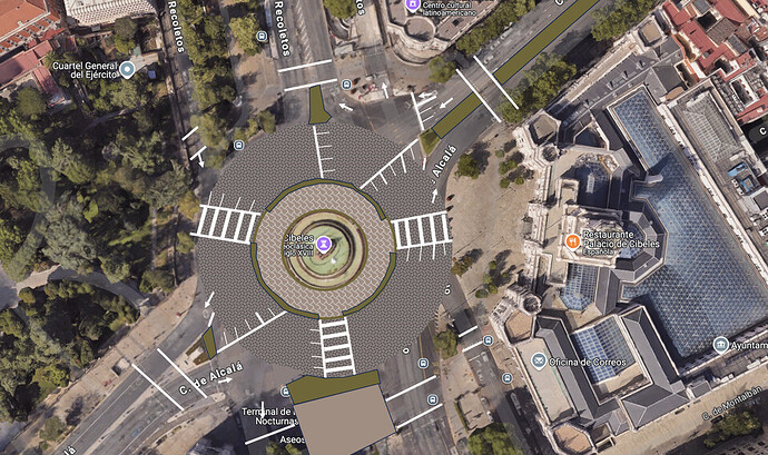

Perfilando un poco a vuelapluma:
Recordemos que cuanto mayor es el perímetro de una rotonda, a una igual cantidad de carriles, más capacidad tiene.

El problema de esta configuración (perímetro homogéneo de unos 3 carriles) es que, además del difícil encaje con las calzadas laterales, no sé si tendría capacidad suficiente en los semáforos de la propia rotonda para los giros, y entonces habría que hacer que los coches que van a girar esperasen antes del cruce con una fase semáforica propia.
El todo el eje de la Castellana-Recoletos-Prado, lo que más quebraderos de cabeza da en cuanto al número de carriles necesarios para permitirlos son siempre los giros a la izquierda o las interacciones entre calzadas centrales y laterales.
Prácticamente en cualquier congestión que se vea en las calles de Madrid en una calle de doble sentido, es porque hay involucrado algún giro a la izquierda.

No está concretado, pero parto de la base de una reducción de carriles general en el ámbito.
