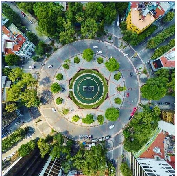

Hola, quiero hacerte algunas precisiones sobre tus comentarios acerca de la réplica de la Cibeles que tenemos en Ciudad de México.
Como tú sabes, la escultura es un regalo, y como tal, los regalos se aprecian, se quieren y se cuidan, es por eso que escogimos un lugar privilegiado para colocarla y no en cualquier “parque de extrarradio” pues las colonias Roma y Condesa en donde está ubicada la escultura es una zona céntrica (considerando que la zona céntrica de la CDMX es del tamaño de Madrid) y es una de las áreas más caras de la ciudad, preferida por extranjeros para vivir y pasear, pues si en las fotos aéreas no se aprecia, a nivel de calle es de una belleza única, llena de restaurantes, cafés, bares, discotecas, galerías de arte, museos, preciosas calles anchas y arboladas, arquitectura europea, una zona preferida por extranjeros.
La rotonda fue modificada para dar cabida a la escultura, y no esta tapada por los árboles, no hay que adentrarse en ellos para mirarla, pues es perfectamente visible y disfrutable desde cualquier punto de observación, las jacarandas la enmarcan y envuelven realzando su fotogenia, pero no impiden la vista.
La plaza es tan amplia que puedes andar en bicicleta o patines en torno a ella, tomar una bebida, comer, leer un libro o simplemente disfrutar las hermosas vistas sin ser un parque propiamente. De noche es increíble.
Te recomiendo tomarte el tiempo de ver los videos que acompañan el post para que veas de primera línea el entorno y toda la zona, ampliarás tu conocimiento de ésta gran metrópoli que todos los días cambia y se transforma en una de las urbes más interesantes y atractivas del mundo.
30 Me gusta
Yo es que estoy suponiendo que la conversación gira entorno al tráfico de tránsito.
Gracias por tus aclaraciones. En cualquier caso, no varía en absoluto mi punto de vista, lo que vale en Méxido DF, no vale en Madrid, cuyos entornos de la Cibeles, son radicalmente diferentes.
