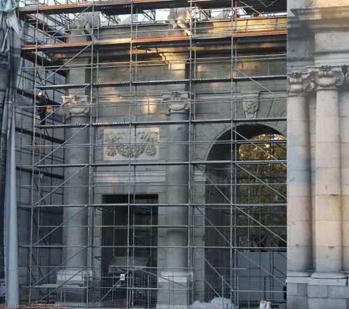

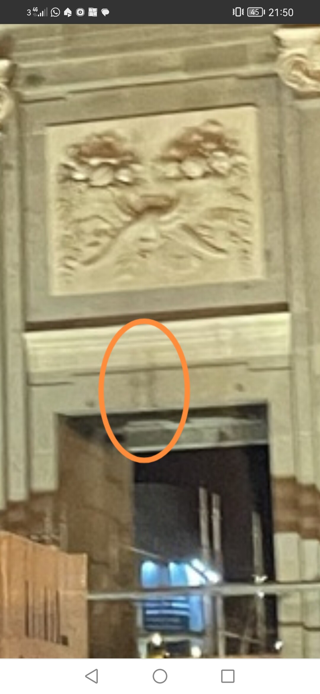

Rodeada de una autopista en cuatro días volverá a estar negra otra vez. Pero bueno eso no les importa, como tampoco les importa que no haya quedado limpia del todo. Alguna empresa de restauración amiga ya habrá facturado de lo lindo y dentro de cuatro años podrán volver a hacerlo.

Eso es la sombra proyectada de los andamios

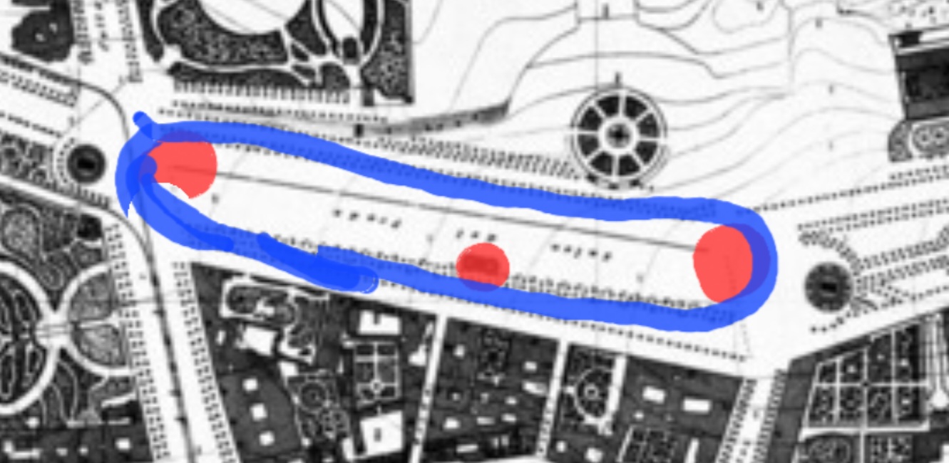

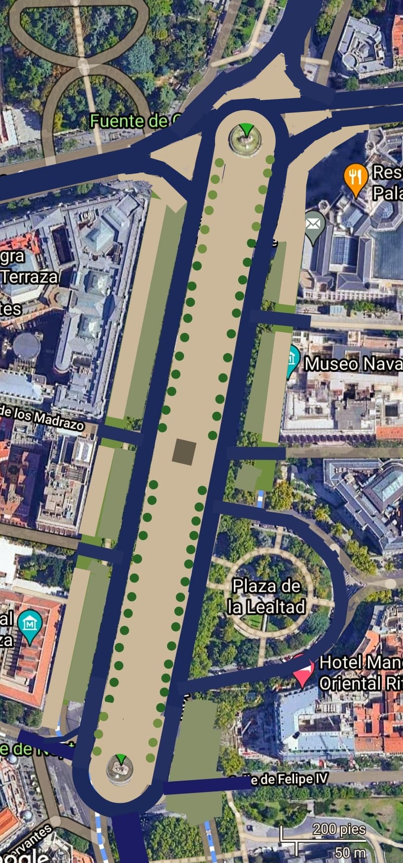

Yo veo dos opciones:
Una mover Cibeles hacia el sur y Neptuno hacia el norte quedando ambas fuentes integradas junto a Apolo en el “circo” peatonal con solo una zona adoquinada o empedrada y la mayor parte terrizo o albero bien mantenido.
Los coches alrededor y con menos carriles. Es decir, formando una especie de glorieta o rotonda muy alargada en sentido norte sur, con dos focos en sus extremos y Apolo en el centro.
Una segunda opción sería incluso mejor, y mas barata. Hacer el “circus” sin mover las fuentes de su posición actual. Trafico y arboleda dependientes de esta configuración.
Dibujo cutrísimo a “dedo alzado” explicando lo propuesto
La glorieta del obelisco a los caidos del 2 de mayo, requeriría un proyecto específico pero coordinado y acorde con el anterior y unida al circo mediante un firme de plataforma única y pacificación de tráfico en toda su anchura.
Por dentro de la verja, no tocaria mucho el monumento, solo limpieza y mantenimiento.
Y de arcadas y balaustradas monumentales ir olvidándose. A estas alturas sería como poner a un cristo dos pistolas
Eso es lo que planteaba yo, pero debería tener una anchura que sería problemática para la distribución de carriles.

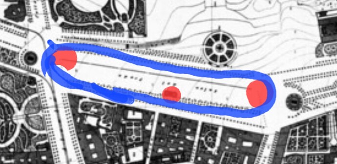

Un boceto guarro que hice hace tiempo:
No desmerezco para nada las ideas, que son todas muy meritorias. Admiro vuestro esfuerzo por tratar de sacar petroleo de un limón.
Pero es completamente deprimente leer el hilo. En este planteamiento se está saliendo a empatar, o a perder por la mínima. Cuando tenemos potencial para salir a golear.
Es la parte más valiosa de Madrid, en cuanto a concentración de hitos singulares, aparte de ser un espacio con potencial enooooorme , para el disfrute del peatón.
Hay que eliminar todo el tráfico al espacio entre Atocha y Colón, Alfonso XII y Barquillo. Cualquier otra opción es aplazar la única solución que da el papel que se merece a este ámbito.
Madrid no sería la primera ciudad con una parte importante de su centro cerrado al tráfico. Soluciones hay . sí se quiere.
Una década de estas llegará esa solución, y entonces nos (posiblemente ya no nosotros) tiraremos los pelos por haber pérdido tanto tiempo y dinero
Boceto guarro el mío. Efectivamente @UrbiEtOrbe lleva mucho tiempo proponiendo esta configuración, que no se si será tenida en cuenta en alguna instancia.
Y por lo que veo, sería sin tocar los emplazamientos actuales.
Pero creo que un acercamiento de las dos fuentes, en los extremos norte y sur facilitaria y daría mas flexibilidad para ordenar el tŕafico este-oeste en Cibeles y carrera de San Gerónimo.
Entiendo que esta solución sería mas cara y podría alterar la alineación de las vistas, especialmente desde Alcalá.
Sería ideal que la mayoría de los puntitos de tu boceto coincida con la arboleda actual y se puedan minimizar la talas, o bien sea posible rediseñar lo necesario la geometría interior del circo-glorieta con este fin de minimo impacto a la vegetación.
En cuanto a la reducción de carriles, 2 + 1 bus en cada sentido, subida y bajada sería suficiente.
Si se aprobara al menos algo parecido al proyecto de tu boceto me daría con un canto en los dientes (total, ¡son postizos!)

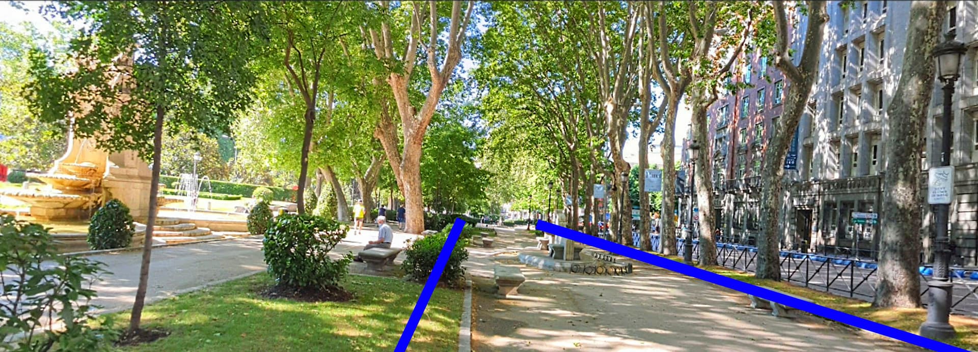

El mayor problema de mi planteamiento es el arbolado, que ni siquiera está alineado.
Entre estas dos hiladas de plátanos habría que meter todo el asfalto occidental del circo para no chocar contra dendrófilos:
Caben tres carriles barceloneses.
Son unos 9 metros.

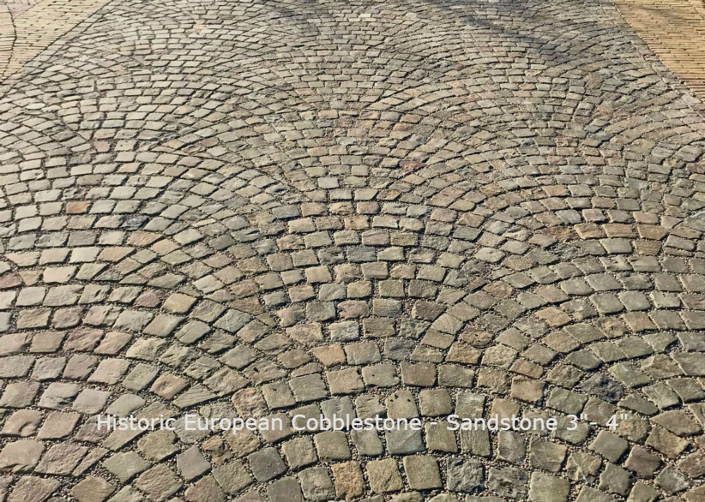

Yo lo adoquinada en abanico para reducir la velocidad y desincentivar el paso.
