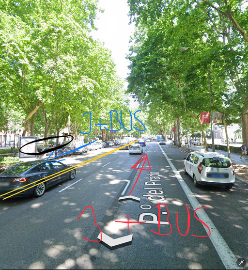

Yo mandaría todo el tráfico por el centro, convirtiendo la actual calzada desde el Banco de España hasta Atocha en peatonal.
Por el centro dejaría 3+bus por sentido.
Ahora mismo por el centro la calzada tiene entre 4+bus, parking en bateria+4+bus, bus+4+bus, es decir entre 5x3,5metros= 17,5 metros y unos 21-22 metros.
Para meter 3+bus por sentido, y haciendo los de coches de 3 metros en vez de 3,5 para contribuir a la disminución de velocidad, el espacio necesario sería de 6x3metros + 2x3,5metros = 25 metros. 26 si se quiere dejar 1 metro de separación entre ambos sentidos que permita instalar isletas centrales en los pasos de peatones.
Bastaría eliminar, allá donde sea necesario y los haya, la hilera de plátanos más cercana al borde de la calzada. A cambio se ganaría liberar por completo la calzada norte->sur actual, donde si tan importante es tener árboles gigantes se podrían plantar más plátanos para que puedan engullir las fachadas en unos años.
Eso sería lo lógico, pero es más, incluso un 2+bus tampoco es ninguna locura. Pero volvemos a lo mismo, a empezar la casa por el tejado. Hay que restar carriles a todas la grandes avenidas que van desde la M30 al Centro para disminuir tráfico sin crear embudos.

Creo que la foto que aporta es delante del museo.
Yo soy más partidario de quitar un sentido delante del museo y de meter ambos por el de subida y el oriental entre Neptuno y Cibeles, como ya expuse más arriba.
Eso sí que sería una revolución del espacio.

mmm puedes explicar un poquito más? No termino de verlo… Te refieres a mantener el tráfico por el lado del Museo del Prado no? Yo tb había pensado siempre en que la clave es unificar el tráfico por un único bloque de arterias y liberar el resto.
Lo que decís algunos de llevar el tráfico por el centro supondría talar muchos árboles y mover demasiadas cosas, creo que eso sería ideal si se empezara desde cero pero no es así… Lo veo muy brutal.
Llevar el tráfico al centro es cargarse el concepto de Salón del Prado.
En mi idea no talo ningún árbol, sobran carriles.
No, el tráfico desaparecería frente al museo y solo quedaría el sentido de bajada al oeste con una acera 4 metros más ancha.
De Cibeles a Neptuno el tráfico desaparecería frente a Banco y Thyssen y los carriles de subida se convertirían en bajada, reduciendo su número, y por la vía lateral oriental quedaría el sentido subida que vendría orientado desde Alfonso XII, quedando la plaza de la Lealtad solo para subida desde Neptuno. Permitiendo justo a su norte incorporarse al sentido sur para poder acceder desde Alfonso XII a Neptuno.
La propia Cibeles, Neptuno y la Puerta de Alcalá verían ampliadas sus rotondas en dos carriles y tendrían acceso por paso de peatones.
Habría que reordenar Atocha convenientemente. Y Alfonso XII y Espalter.
Los Jerónimos serían plataforma única en gran cantidad de calles.
La idea general es crear grandes espacios continuos en el Paseo del Prado.
