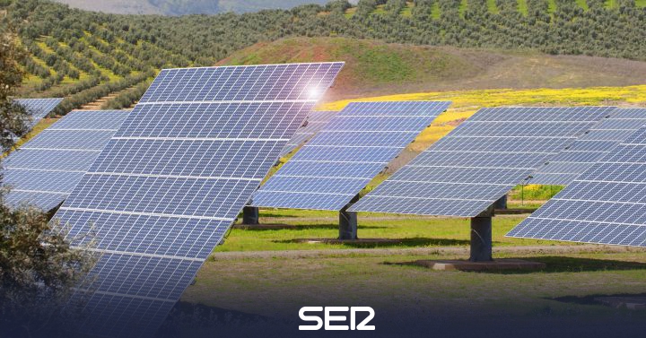

No creo que vayan a tener esa pinta… las instalaciones modernas son en muchos casos bifaciales (paneles a ambos lados), por lo que no es tan fácil poner cosas debajo.
En cuanto al impacto en el territorio… me remito a lo que dije en su momento, cuando algunos vean el volumen de paneles solares que se va a instalar hasta 2030… igual ya no les parece que las nucleares tengan tanto impacto en el medio ambiente. Es que no se puede tener todo, por mucho que se quiera.
Puedes ponerme un ejemplo de una instalación “bifacial”. Gracias!!
La tendencia más moderna, es reducir la superficie del panel ampliando su capacidad de generar energía.
Los paneles son auto - orientables.
Nunca he visto un proyecto “bifacial” a no ser en cubiertas, y es aún así, es poco habitual.

Claro, aquí tienes un artículo sobre el tema: https://www.dnv.com/article/bifacial-pv-technology-technical-considerations-186095
Lo que ocurre con los bifaciales es que tienen que maximizar la luz que rebota en el suelo, así que nada de vegetación o de cosas que absorban la luz. Eso sí, también reduces el número de hectáreas ocupadas a igualdad de potencia instalada. ¿Qué tiene menos impacto? No lo sé, no soy ambientalista, jejeje.

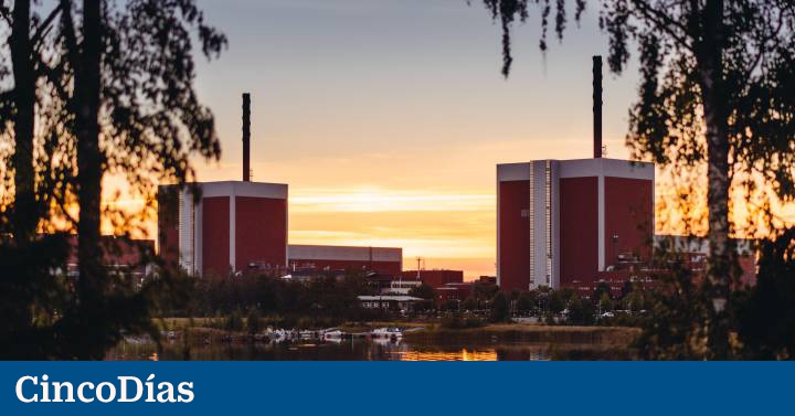

Las nucleares no tienen casi impacto en el medio ambiente, el problema es que cuestan una pasta inasumible.
Traigo aquí un artículo que ha puesto @rulfo66 en otro hilo.
¿Pero cuánto costaría producir el 100% de la energía con nuclear y cuánto con renovables? ¿Y cuánto terreno habría que ocupar con las renovables para ello y cuánto con centrales nucleares? Según entiendo, las renovables se plantean más como fuentes de energía adicionales pero no alternativas. Pero igual me equivoco.
Gracias. Pues es una cantidad considerable.
Si observas los precios que se dan en el artículo -hablamos de un sobrecoste de 11.000 millones de euros :exploding_head: - siempre va a ser significativamente más caro con nuevos reactores que con renovables. Además, luego hay que plantear el desmantelamiento de los reactores, que es caro y complejo. Si pudiéramos usar el concepto de total cost of ownership para la nuclear, yo creo que no sale para nada rentable. El único punto fuerte que tiene es que no emite casi CO2 en todo el ciclo de vida.
Falta un elemento en tu enumeración. Los residuos radiactivos que duran miles de años. España lleva años sin ser capaz de construir un cementerio de residuos radiactivos de alta intensidad.
