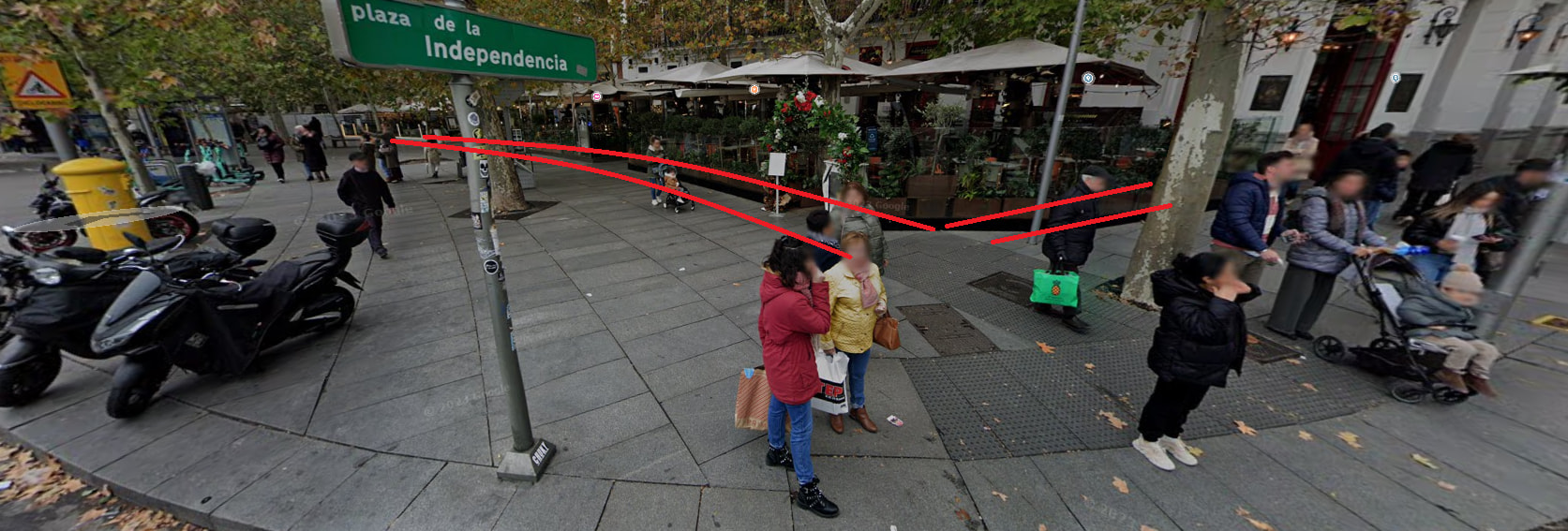

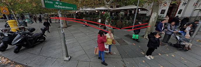

No creo que a los dueños de las numerosas terrazas de la plaza les haga gracia ese cambio de solado.
Podemos estar ante el inicio de una cruenta batalla entre hosteleros y transeúntes con bastón que quieran circular por su “carril”:
La necesidad se llama facturación de Granilouro.

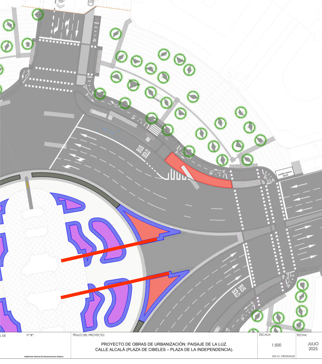

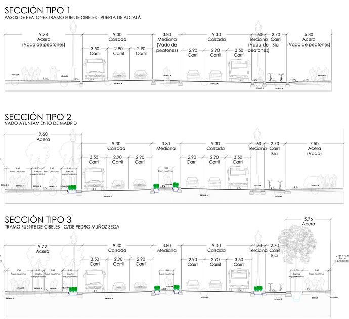

En la siguiente pagina se puede acceder a toda la documentación del proyecto:

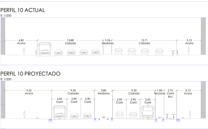

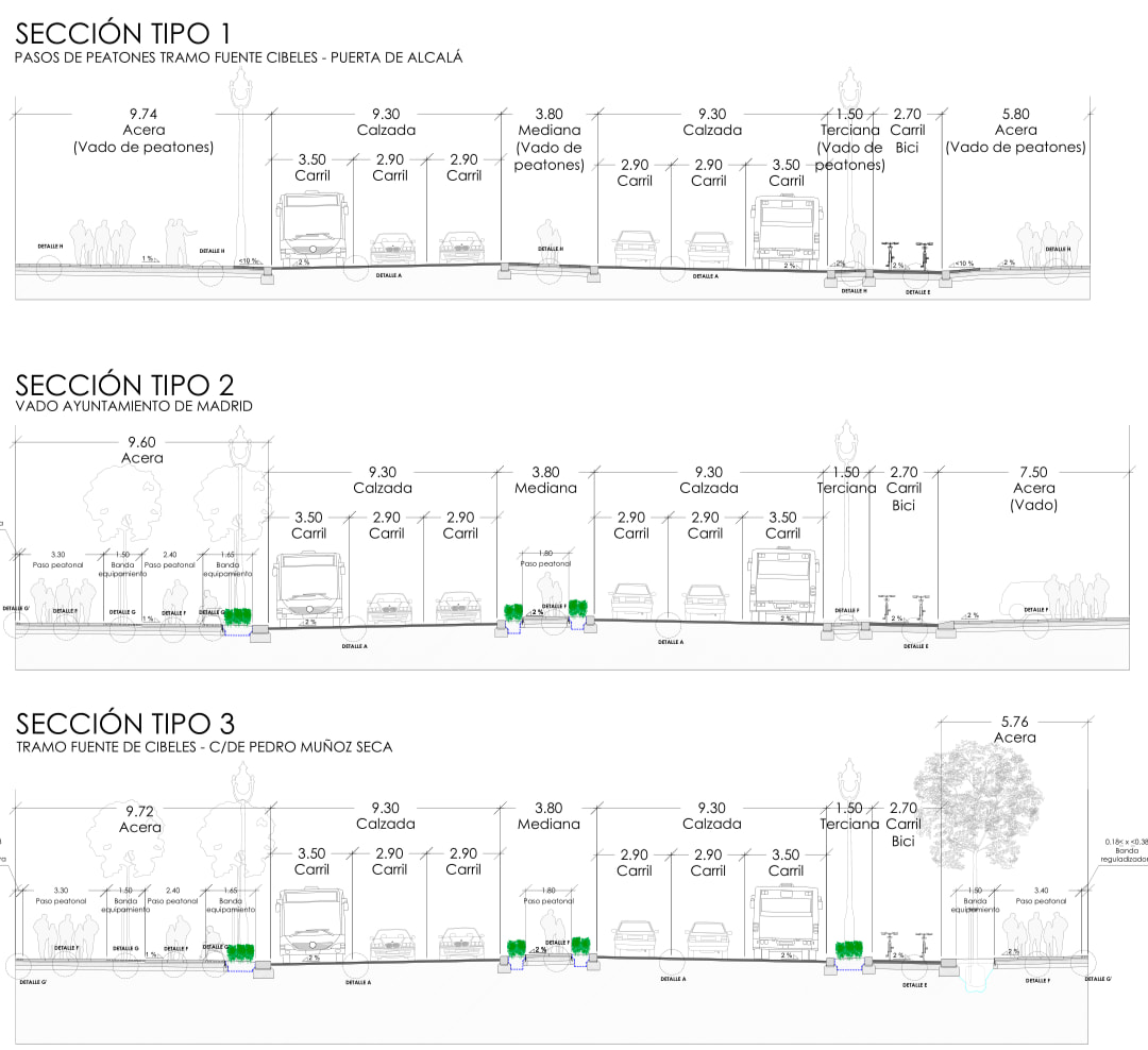

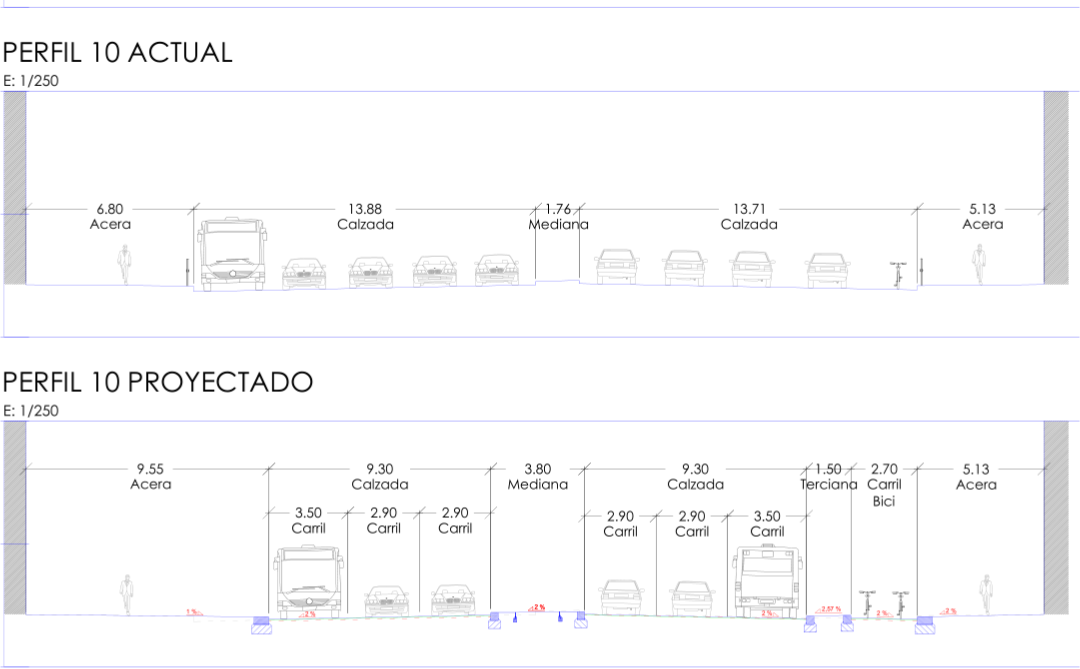

1.80 de paso libre en el andén…
:man_facepalming:
19 Me gusta
Un paso de doble sentido, para los peatones que van y los que vuelven.
El 1.50 de la terciana se podría haber incorporado al andén, porque la acera sur no necesita tanto árbol.
Y ya serían 3.30 de paso libre.
Una reducción de la calzada de más del 30% para ganar espacio peatonal y verde.
Ojalá algo así en Prado y Alfonso XII. O incluso más de ese 30%.
Además un metro de jardinera a cada lado para flanquear un camino raquítico me parece una decisión tontísima. Supongo que se intenta alejar al peatón de los coches a nievel perceptivo, algo que podrían haber logrado con jardineras de medio metro pero con arbustos a la altura de la cintura bien recortados, en lugar de pradera de césped o arbusto bajísimo.
Idea erronea de base. Lo que hay que hacer es acercar al peatón a los coches a nivel perceptivo para que la calle parezca más amplia y los coches vayan más despacio.

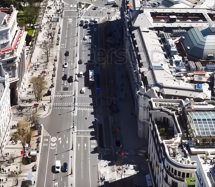

Por cierto, poco se habla de que la puerta no está alineada con la mediana del este de la calle Alcalá y el camino que han ideado enfatiza esta desalineación:
Deberían haber dejado toda la cuña transitable para evitarlo. O hacer el camino en forma de embudo

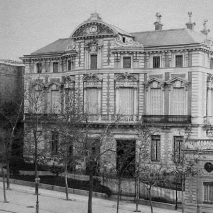

En este tramo que ahora nos ocupa y está sujeto a reforma y a actualidad hay dos edificios, que a mí modo de ver estropean y restan la estética de este espacio entre Cibeles y La Puerta de Alcalá. Dos edificios que se tendría que empezar a cuestionar su fachada o su existencia misma:

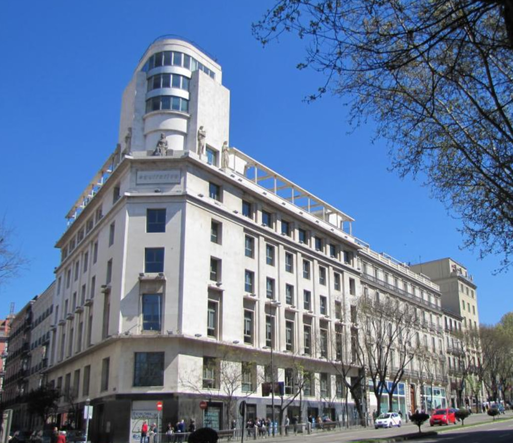

  1. La Equitativa. Habría que recuperar la imagen que tenía. Lo que hay ahora, con todos mis respetos parece la fachada de pladur de un hotel de dos estrellas de Estepona de los años 70’s.

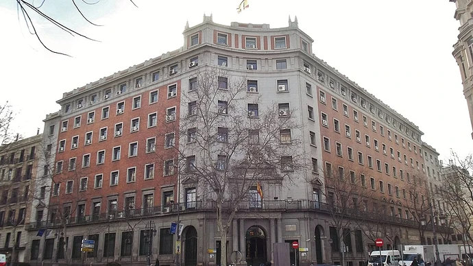

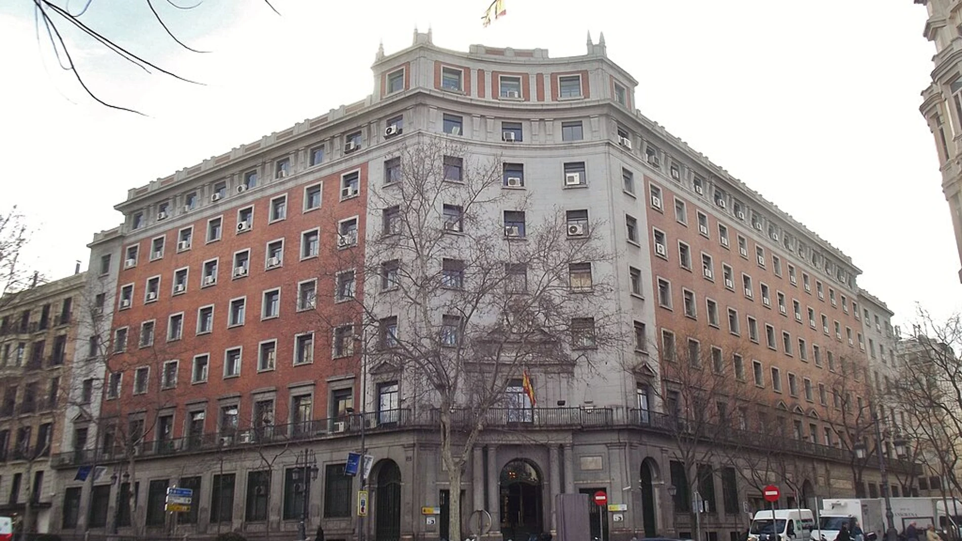

  2. El Edificio INGESA. ¿Es un edificio feo? No; pero, ¿qué ocurre? Cuando uno compara lo que había antes y ve esto…Gana por goleada el Palacio de Portugalete. Gana en belleza, gana en elegancia, gana en monumentalidad para este tramo, gana en presencia, y gana en imagen.
Hace dos años contacté con INGESA. Hablé con el Director del organismo, cuando le expuse el tema echó pelotas fuera y me dijo que se habían tirado varios edificios ahí…No tenía ni idea. Le dije que no, que solo se tiró el palacio, y los jardines obviamente. Me sorprendió enormemente que un cargo superior de la administración pública desconociera la historia del lugar.
