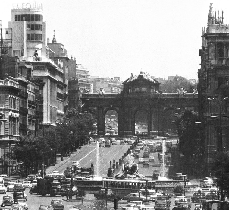

Alguien tiene alguna foto de la perspectiva de la puerta del Alcalá desde Cibeles antes del que el arbolado desmedido engullera parte de la perspectiva y tapase el Ayuntamiento?

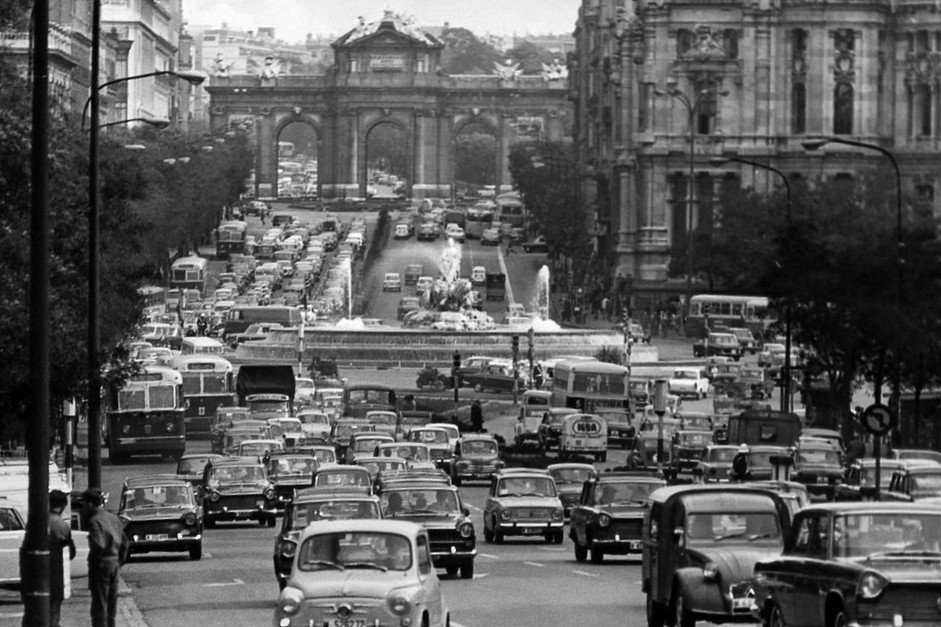

Te cojo prestada la foto de los años 60. Cuando los árboles del lado sur no habían engullido el ahora edificio del Ayuntamiento.

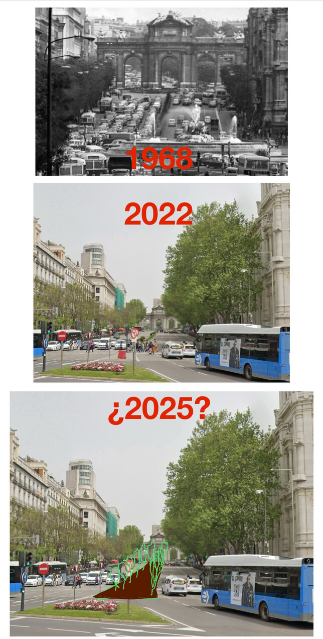

Una actuación valiente sería poner la foto de 2022 y decir:
Vamos a hacer una actuación para convertir en más monumental la calle Alcalá entre Cibeles y la Puerta de Alcalá.
Queremos realzar la perspectiva de la Puerta de Alcalá y para ello vamos a rehacer por completo ese tramo de calle, para poner en valor un entorno tan icónico, que ahora tiene árboles de tamaño desigual, aceras mejorables y muchos carriles de tráfico.
Para ello evidentemente hay que ser valiente. Y pensar globalmente sin considerar que sólo puede tocarse el asfalto.
Ahora mismo hay 4+ bus por sentido. Yo haría lo siguiente: todo fuera de fachada a fachada. Un solar.
En el medio una acera de 8,5 metros de ancho, iluminada mediante Leds en el suelo, y luces desde piedras bajas y bancos. Seto lineal a la altura de las rodillas a ambos lados para separarlo de la calzada.
2 carriles + bus.
Bordillo y zona corrida (estilo Joaquin Costa) para arbolado que no crezca más de 10 metros y farolas (nuevo modelo estándar de la ciudad), carril bici unidireccional de 2 metros de ancho (estilo Joaquin Costa),
Bordillo y acera hasta la fachada.
El nuevo arbolado se situaría en el espacio equivalente entre la línea y el centro del carril bus actual, es decir, unos 2 metros más separados de las fachadas que ahora.
Pondría un paso de peatones nuevo a mitad del tramo.
Pd: para los que les gusta llamar ‘autopisteras’ a las farolas urbanas de Madrid. ¿Cuantas autopistas había en 1968? ¿De dónde son originales las farolas curvas, de la ciudad o de la carretera?

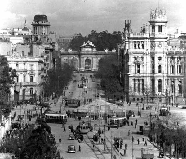

Esta foto es de los años 40. Con dos filas en alineación a cada lado de Alcalá. Podría ser una alternativa en la que inspirarse.

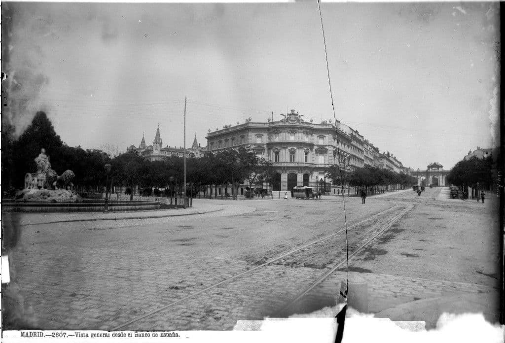

Deben ser los mismos, mas crecidos, que aprecen en esta foto que supongo de entorno a 1900.
A mi modo de ver, las reformas de muchos espacios urbanos de Madrid pueden limitarse a recuperar su ordenación original.
Aquí bastaría con recuperar la doble alineación, dejando el debate en la peatonalización total o parcial del espacio restante que, en cualquier caso, debería quedar despejado para unir visualmente fuente y puerta.

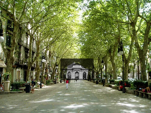

Incluso con un bulevar más ancho… Te lo podría defender… Me dices que vas a enmarcarlo con los plátanos, creando una bóveda, lo que sea…
Pero es que el sitio tiene un problema irresoluble para esta propuesta, que la debería llevar directa a la papelera: el eje de la calle Alcalá a los dos lados de Cibeles no es recto.
Tiene una inclinación que YA dificulta la visibilidad de la Puerta desde varios números más abajo en el estado actual. Con árboles desaparecía del todo.

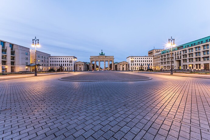

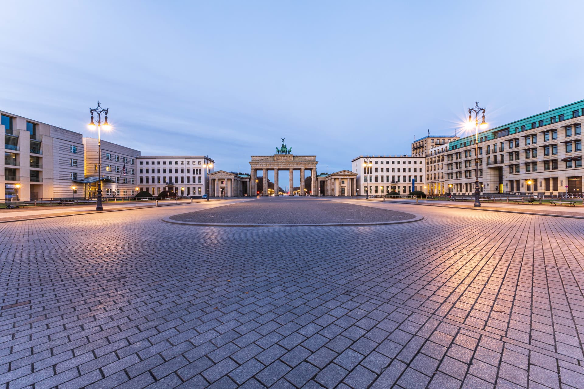

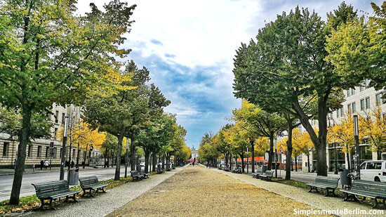

Sea dicho que a la Puerta de Brandeburgo cuesta verla desde Unter den Linden.
Pero también es cierto que en los últimos ¡casi 200 metros! el espacio se despeja.
