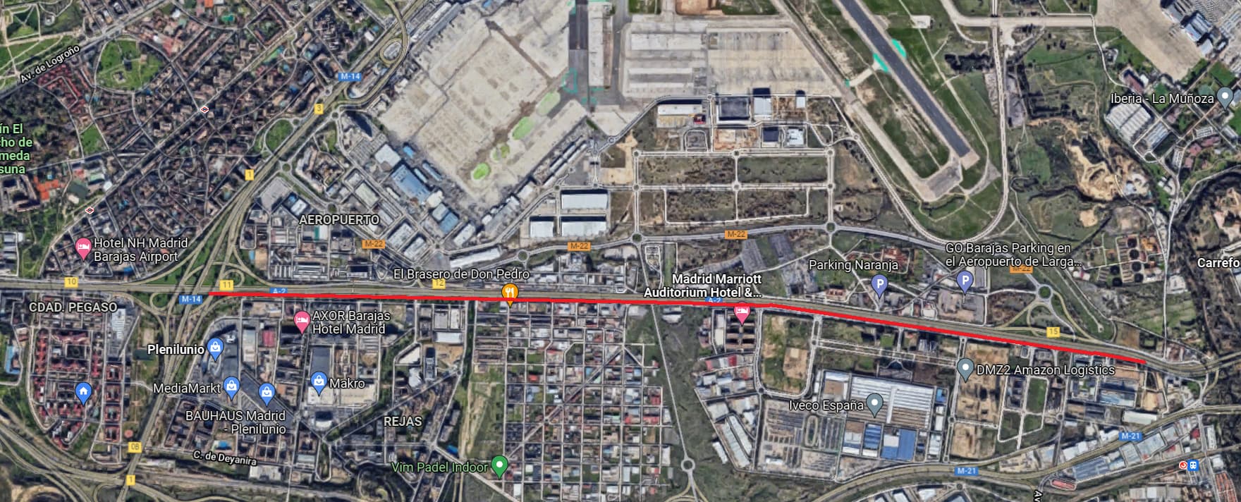

Se trata de reservar en horas puntas los carriles izquierdos de la autovía a autobuses y vehículos de alta ocupación durante las horas punta. Limitando entradas y salidas al mismo, lo que en principio debe dar más agilidad a los autobuses que vienen de las localidades del corredor del Henares. Es una solución relativamente barata que se ha aplicado en otras ciudades como Londres. Pintan el carril de rojo (Supongo que usaran el mismo color que utilizan en Londres) , y ponen señalización para indicar cuando no se puede usar por vehículos de baja ocupación. Se vigilará el cumplimiento por cámaras, ya que no hay espacio para parar a los vehículos que incumplan.
Adjuno una imagen sacada del portal del Mitma
https://www.mitma.gob.es/el-ministerio/sala-de-prensa/noticias/jue-30122021-1832

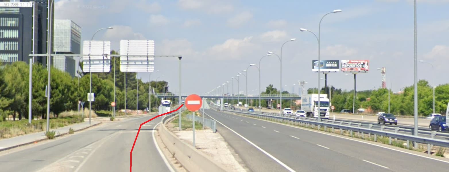

Además, en todo este tramo desde el nudo Eisenhower hasta la curva de San Fernando, los autobuses que salen de Madrid, no se si todos pero casi todos, circulan por una vía de servicio segregada que es inaccesible desde el carril bus vao previsto:
Es en esta vía de servicio donde están las paradas de los autobuses.
