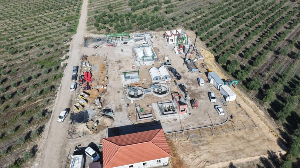

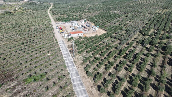

Jarquil avanza en la modernización de la infraestructuras hidráulicas del municipio cordobés de Guadalcázar con el desarrollo del Proyecto de Agrupación de Vertidos y Estación Depuradora de Aguas Residuales (EDAR). Se trata de una actuación estratégica que permitirá dotar por primera vez a la localidad de un sistema integral de tratamiento de aguas residuales. Las obras, promovidas por la Agencia de Medio Ambiente y Agua de la Junta de Andalucía, están siendo ejecutadas por la UTE formada por Jarquil Construcción, Lantania y Lantania Aguas, y se encuentran actualmente en la fase final de los trabajos de obra civil.
Fuente: https://elinmobiliariomesames.com/empresas/jarquil-encara-la-recta-final-de-la-nueva-edar-y-la-agrupacion-de-vertidos-de-guadalcazar-cordoba/

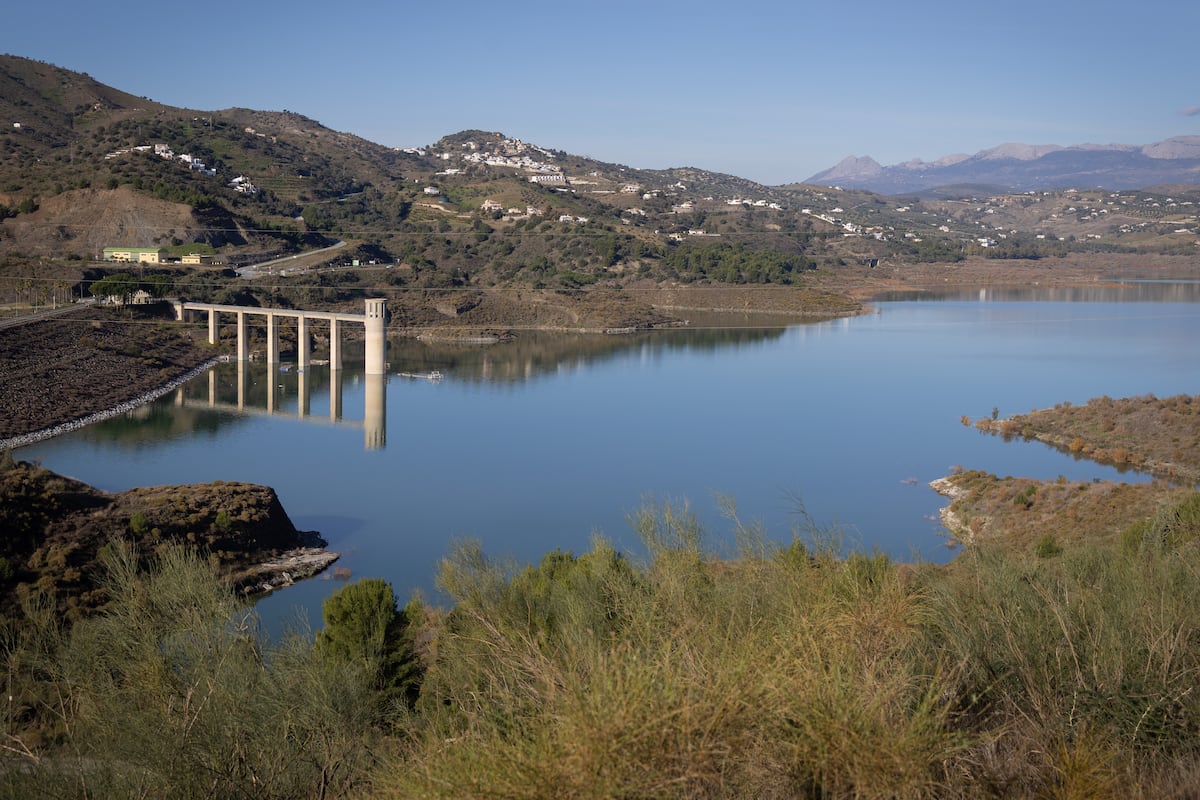

“La lluvia ha sido un gran alivio, pero las reservas son escasas”, opina por su parte José María López, presidente de la Asociación Española de Tropicales, quien reconoce que la campaña de mangos ha sido histórica con más 40.000 toneladas —más que nunca y casi cuatro veces que en los años secos anteriores— y la de aguacate va por buen camino. Los agricultores de la Axarquía como él, donde están la inmensa mayoría de cultivos subtropicales, ven el vaso de La Viñuela medio vacío, porque saben que hasta que no tenga mucho más de ese 46% actual no podrán volver a utilizar más agua para riego (es, además, único sistema malagueño que sigue en situación de alerta). Hoy tienen permiso para hacer uso de 12,8 hectómetros cúbicos, poco, pero es mucho comparado con tres tras años sin poder usar ni un solo litro. Ello, además de la mayor disponibilidad de aguas regeneradas, ha dado tranquilidad al sector. Aquí también hay peros. “Hay que ponerse las pilas con las infraestructuras hídricas. Y la desaladora es lo más importante”, señala López, quien pide que se acelere la planta prevista por el Gobierno en esta zona, aún en fase de redacción del anteproyecto y sin plazos claros para hacerla realidad.

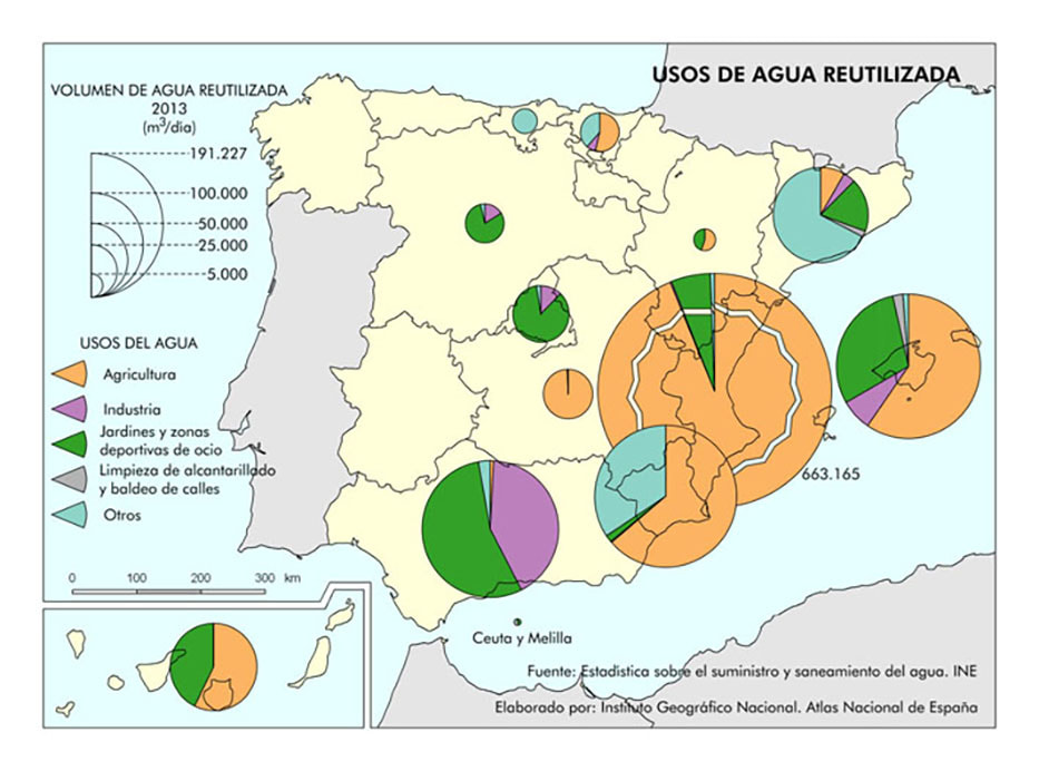

Buena noticia. Seguramente esté desactualizado, pero en su día me chocó (para bien) el peso de la industria en agua regenerada. Pero el de la agriculttura…
Me preocupó que Andalucía (8 millones de habitantes) regenerara al misma cantidad que Murica o Baleares.
Lo del agua es una de esas líneas de trabajo invisible (como por ejemplo también un sistema judicial que funcione como un reloj o una buena red eléctrica) que “no da votos”, ni la mayoría de la gente lo nota directamente, por lo que los políticos suelen olvidarlas.

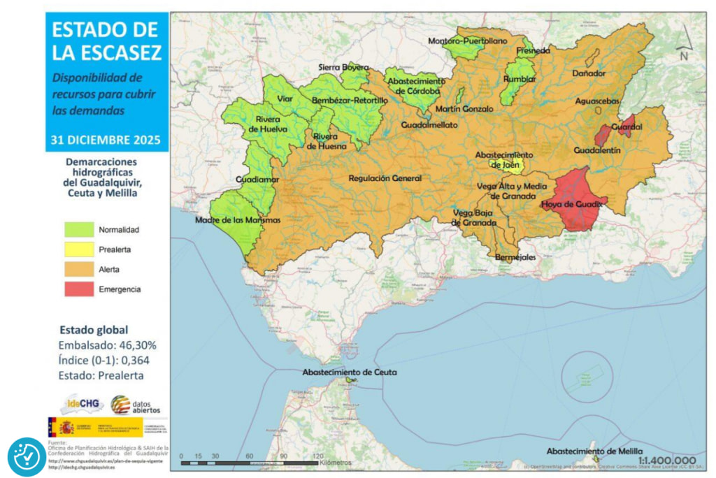

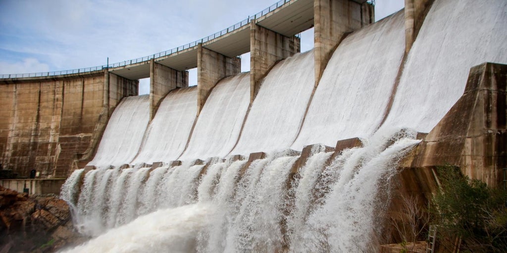

La Asociación de Comunidades de Regantes de Andalucía (Feragua) constata que algunos de los embalses de las zonas más occidentales de Sevilla y Córdoba, como Bembézar, Retortillo, José Torán, Huesna, Melonares y Gergal, se han visto en la necesidad de verter aguas después de llegar a su nivel de resguardo por seguridad. Unos desembalses que, a su juicio, evidencian la conveniencia de poner en marcha un plan de balsas que permita aumentar la garantía de agua en toda Andalucía y particularmente en el Guadalquivir, mejorando la gestión de las escorrentías y el mayor aprovechamiento posible de las lluvias en los ciclos húmedos.
