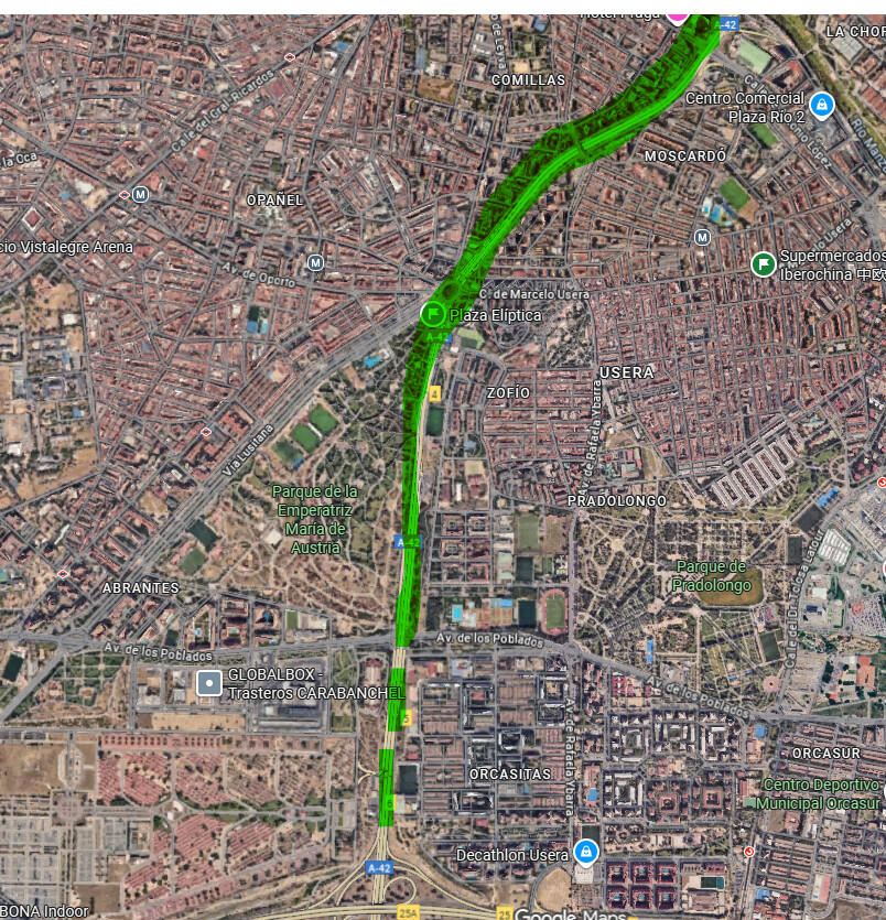

Similarmente al soterramiento que se está llevando a cabo en la A-5, se ha propuesto en otros foros como Madrid Decide de realizar otro soterramiento en el paso de la A-42 por Madrid, desde su inicio con la conexión con la M30 hasta la Avenida de los Poblados, o incluso hasta la M40
No soy residente de la zona como lo he sido del ámbito de la A-5, pero creo que es una buena idea, ya que reconectaría los barrios de Moscardó y Comillas, así como aportar al barrio de Zofio una mejor conexión con el Parque Mª de Austria, y la mejora del entorno de Orcasitas.

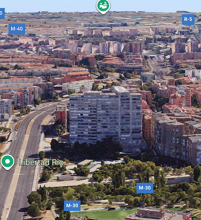

Coincido que quizás (o mejor dicho, definitivamente) en el tramo sur el soterramiento no tiene mucho sentido, o al menos diría que tiene menos sentido al sur de Av. Poblados. En su día hice una deriva en el barrio de la Colonia del Manzanares, donde pasa un tramo de la M-30 que lo fractura con la Casa de Campo, y considero que las conexiones peatonales existentes son insuficientes; o he hecho una deriva en Zofio y algún día lo hare para verlo más a fondo, pero no se si pasos peatonales serín suficientes para conectar un parque con un vecindario. De nuevo tambien entiendo la evaluacion de costes y ganancias que habrian que hacer comparado con otas actuaciones objetivamente más necesarias como sería por ejemplo una línea orbital de Metro o Metro-Ligero.

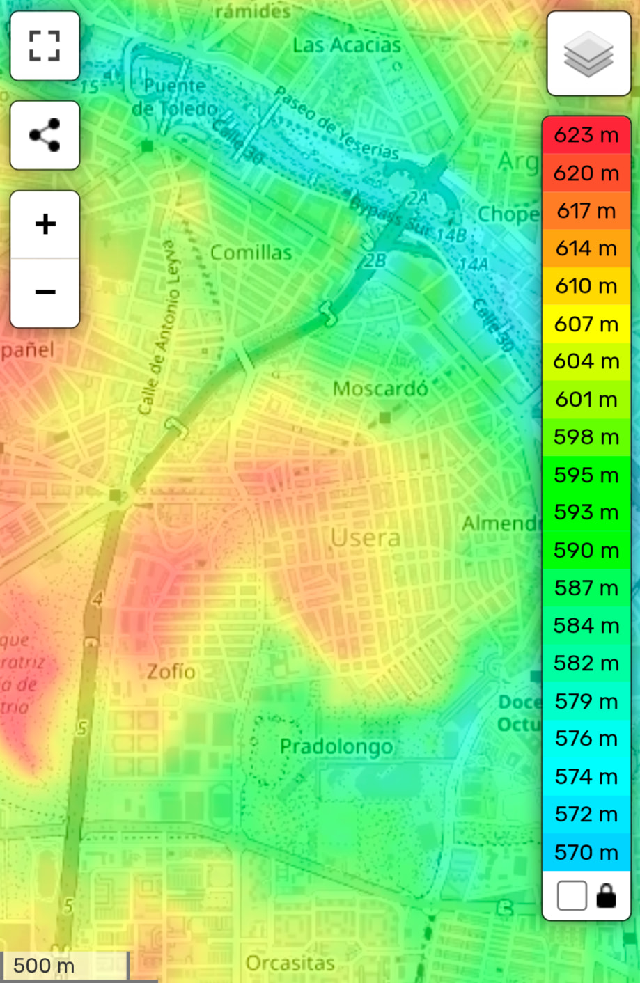

Yo creo que la enorme diferencia de cota entre Plaza Elíptica y el río, unido a que el terreno vuelve a caer hacía la M-40, sí permitiría estudiar seriamente la posibilidad de un túnel real que ataje ambos extremos con una pendiente muy suave.
Se podría incluso estudiar si hacerlo con tuneladora.

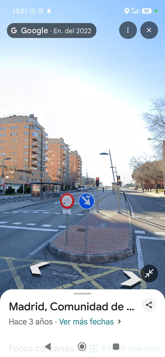

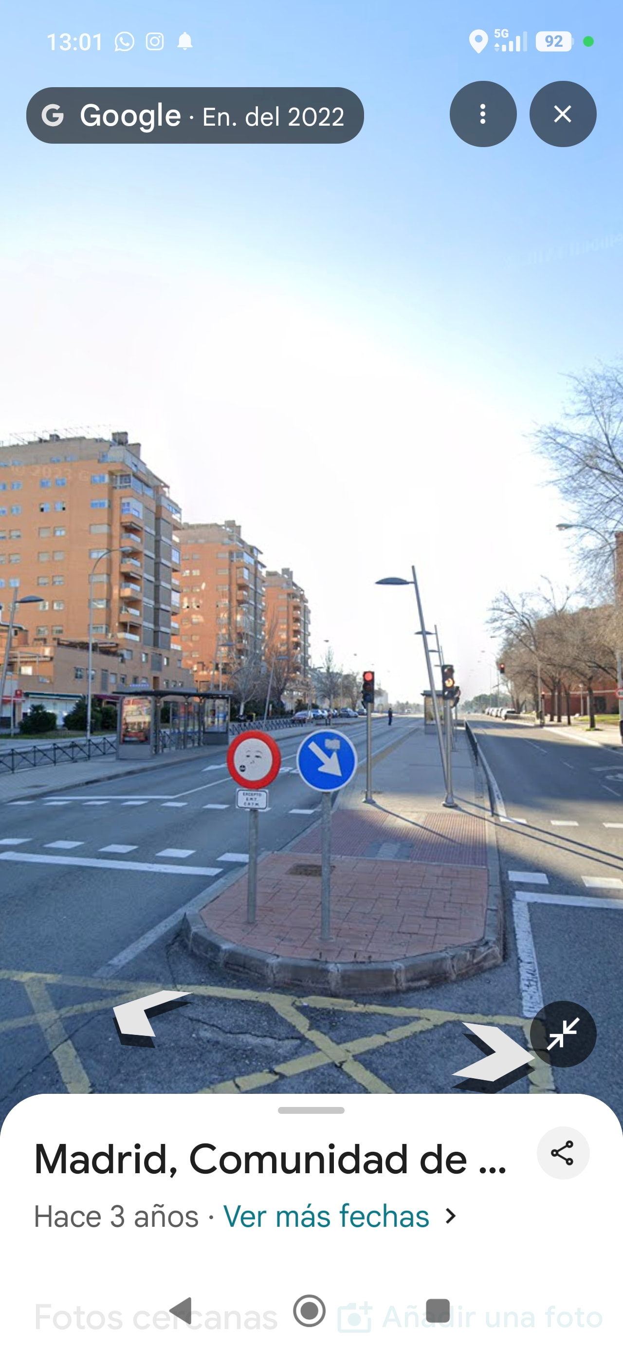

Los problemas que enumero son en general, no podemos soterrar desde Parla y por suerte desde Elíptica tenemos algo de margen para ensanchar carriles y salidas sin necesidad de tunelar. En cuanto al trazado de Atocha hasta Elíptica no es poner semáforos, sería pasar de esto:

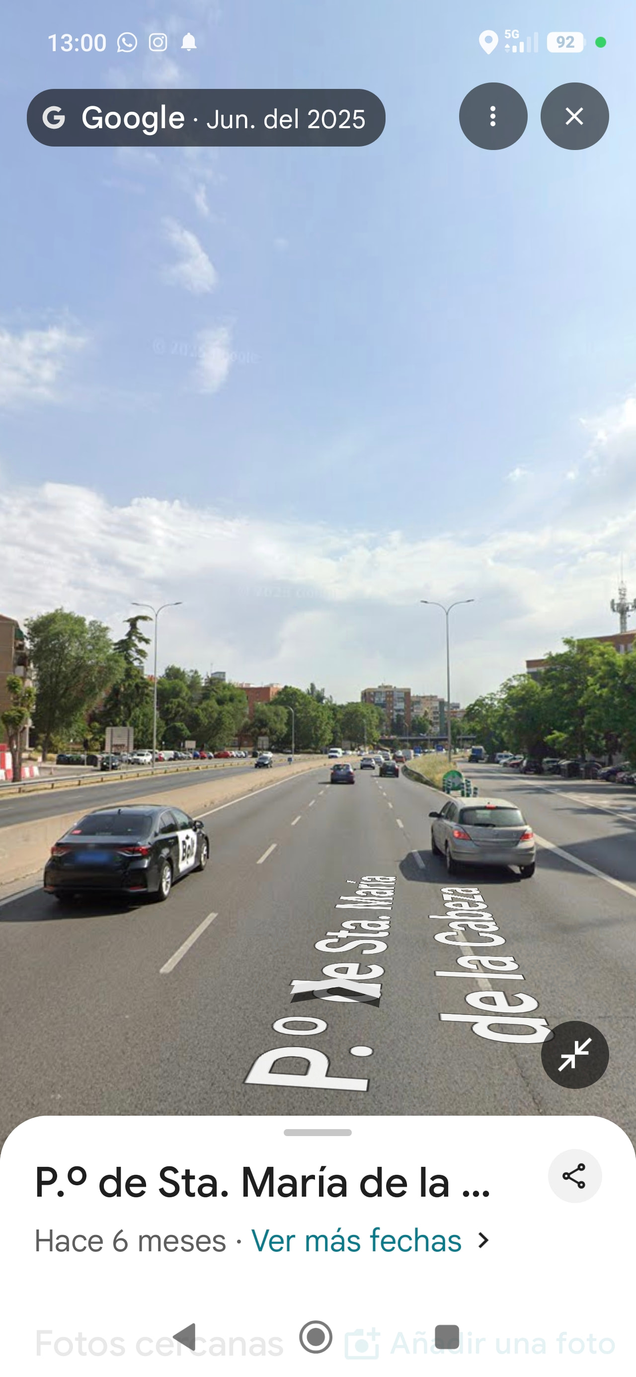

A algo así (a ser posible con arbolado en la mediana):
