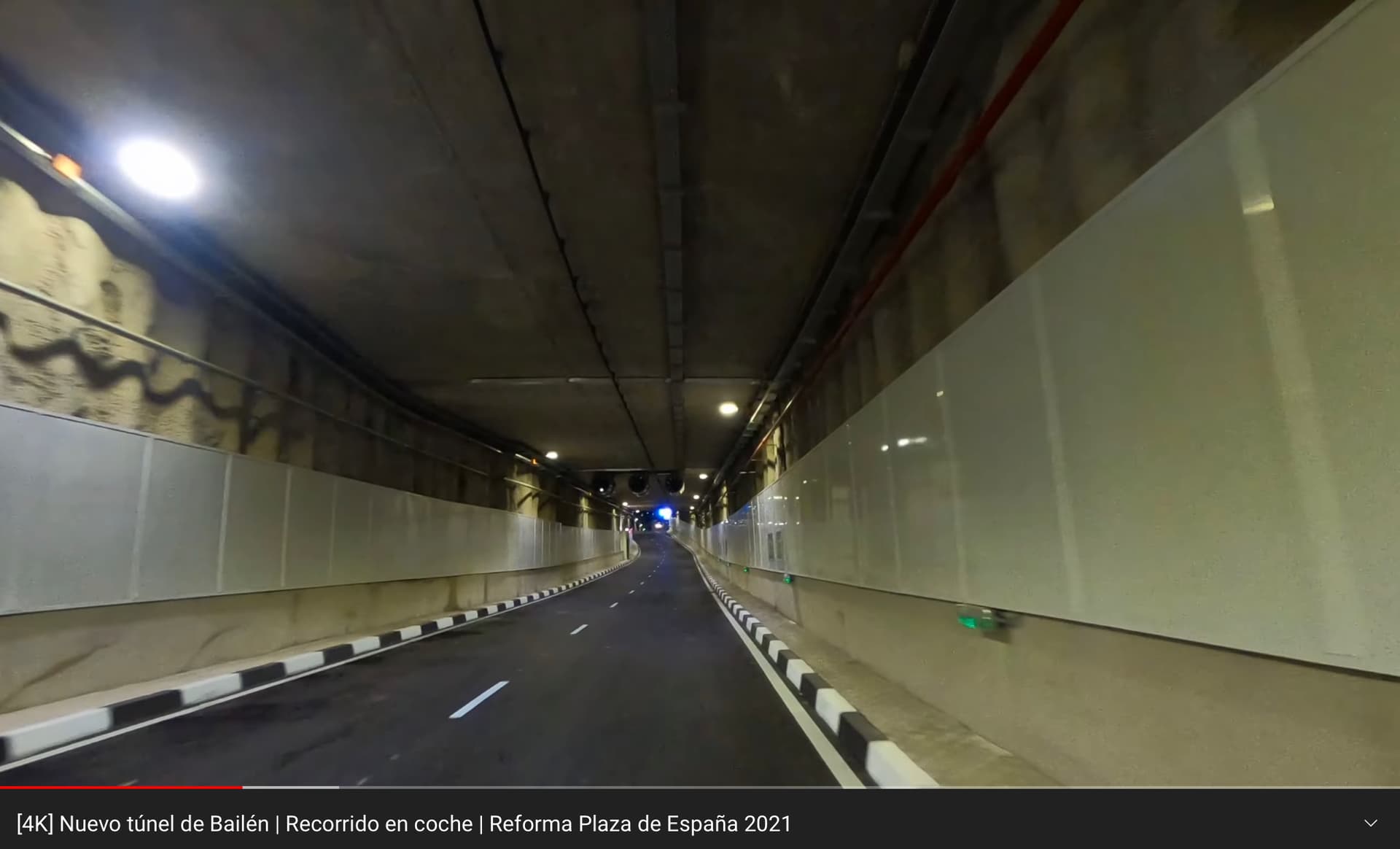

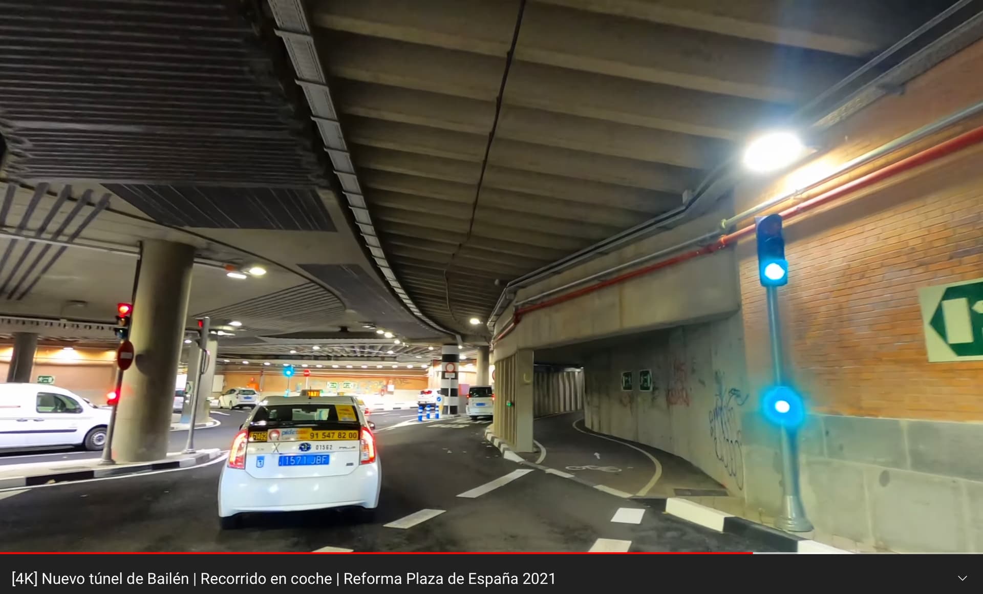

Respecto a la iluminación de los túneles y sus acabados me resultan bastante cutres. Hubiese quedado mucho mejor una iluminación continua. Del estilo de una tira LED continua. O tipo los túneles de la M30.
Han hecho bien en eliminar la iluminación antigua, la cual siempre me pareció curiosa la iluminación que tenía antes el paso elevado con un montón de luminarias juntas de las que llevan las farolas más habituales de madrid (que no puedo apodar autopisteras, porque no sé si antes se pusieron en la ciudad o en las carreteras). Pero ya podrían haber puesto algo más chulo que lo que han puesto. Es un túnel al lado del Palacio Real, no en las afueras.

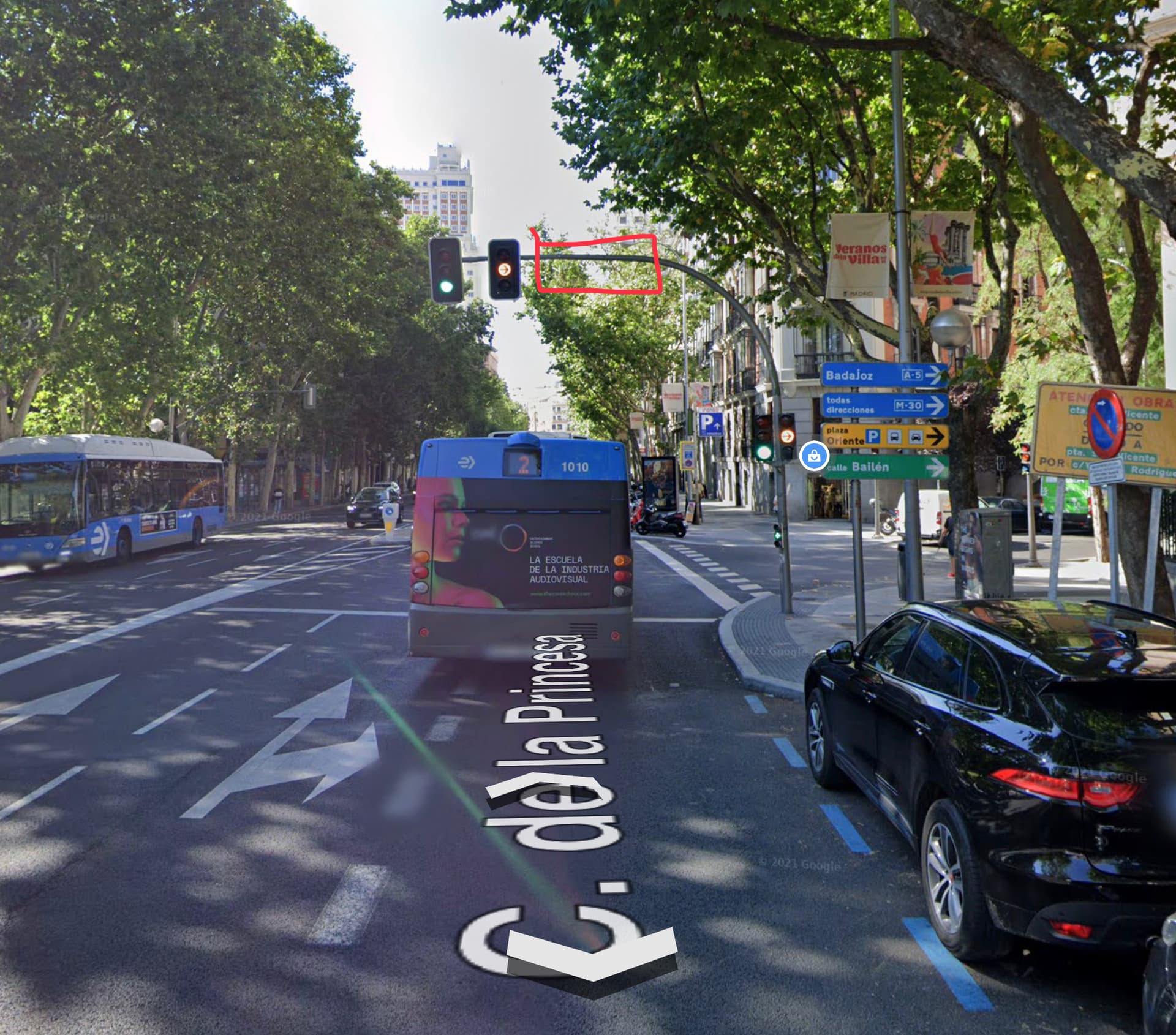

Respecto al carril para buses y taxis de San Vicente, era algo que se sabía que iba a pasar. Ya se dijo en su día que la solución de tráfico empleada y de túneles creaba muchos problemas. ¿Como coges ahora la M-30 desde Gran Vía? Yéndote al quinto pino hasta Princesa para entonces girar hacia Ventura Rodríguez. Qué divertido. Más tiempos de recorrido, más contaminación.
En el semáforo de Princesa con Ventura Rodríguez deberían colgar del semáforo una señal azul de giro obligatorio a la derecha y al lado un cartel con letras grandes y 4 líneas que digan “salvo ZBE DISTRITO CENTRO, BUS/TAXI y vehic. autorizados”. Por cierto es también un punto de conflicto ya que los del carril de la derecha tienden a seguir recto (buses) y los de los carriles de la izquierda (coches) han de girar a la derecha. Igual habría que poner un semáforo distinto para unos y otros.

En una búsqueda rápida no he encontrado fotos. Pero creo recordar que, originalmente, el paso subterráneo de Bailén estaba iluminado mediante tubos fluorescentes instalados en los huecos entre vigas que había en el techo, con un efecto parecido al que harían hoy unos ledes que, en el mismo lugar, dieran protagonismo a la estructura del techo, que tenía cierta originalidad.

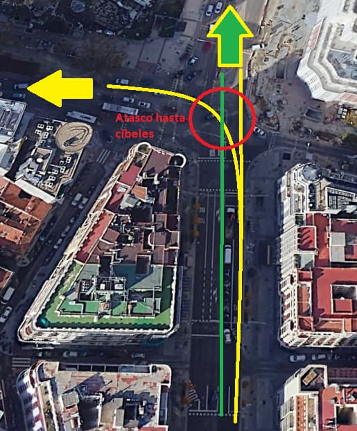

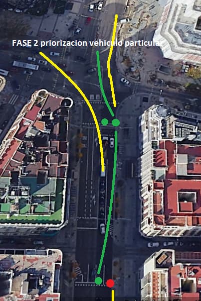

Supongo que lo problemas de tráfico tendrán fácil solución. En realidad se ha cambiado lo que era un cruce a distinto nivel por una glorieta, por lo que la capacidad del sistema disminuye. Pero esa glorieta, aún subterránea (que limita algo su capcidad) debería ser capaz de gestionar unas IMD que, si no recuerdo mal, antes de la reforma estaban en unos 80.000 vehículos.
Es asunto que comentamos en el antiguo foro, cuando se barajaban varios escenarios, como recuperar el cruce en superficie o excavar uno o dos túneles para salvar la glorieta como peatonal, con el fin de devolver a la zona sus cotas originales. Luego vimos que hubiera sido posible cortar el tráfico en Bailén sin más, que aguantó perfectamente durante las obras. Es una pena que no se hicieran simulaciones potentes de tráfico para el proyecto.
Supongo, en todo caso, que será relativamente fácil corregir posibles errores en la ordenación del tráfico.
Sobre los toboganes del Manzanares, me limito a decir que son divertidísimos. Y ahí lo dejo…

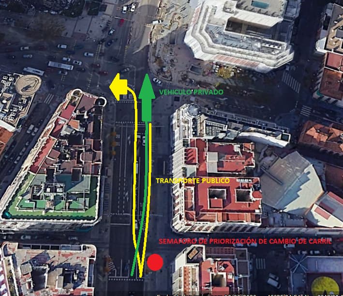

Cruce actual.
Solución

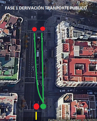

FASE 1
FASE 2

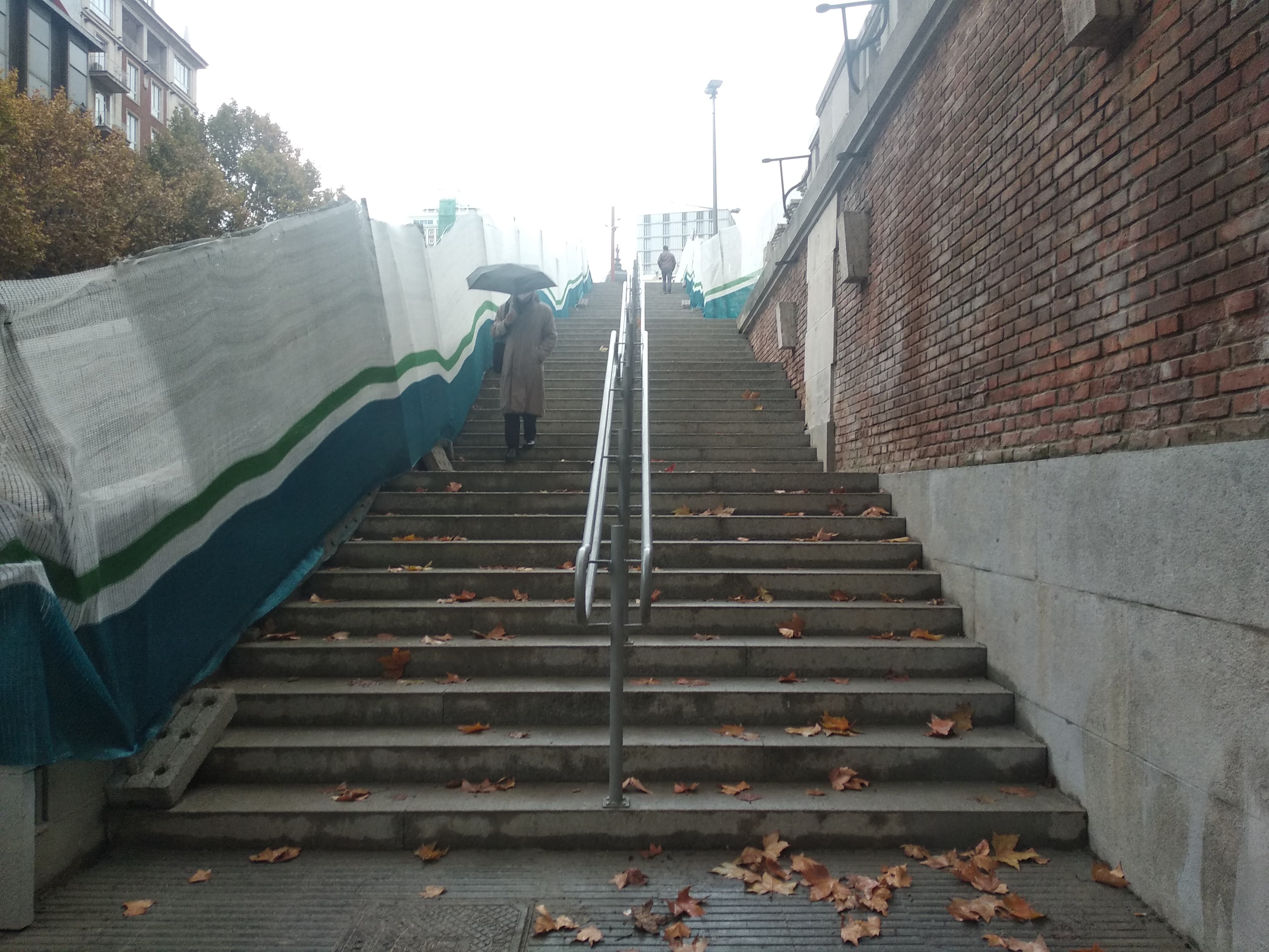

En esta foto se puede ver que una rampa al costado derecho que mimetizase el diseño de la balaustrada de Sabatini cabría sin problema.
Aunque la solución ideal, y factible, sería mandar a zurrir mierdas con un palo a la Comisión de Patrimonio y hacer esto:
Respetando el diseño clásico con balaustre en el nuevo pretil.
Porque esos muros son de posguerra, no del siglo XVIII.
Incluso se podría dejar el muro tal cual con contrafuertes interiores y hacer la rampa rehundida.
