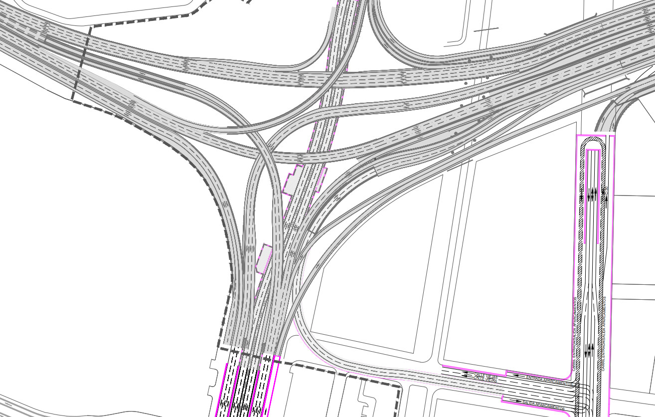

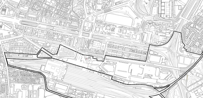

Por lo que yo tengo entendido, no entra en MNN. Lo propuso el ayuntamiento de Carmena unos meses antes de las elecciones y luego ya no parece que se haya comentado más:
Se iba a hacer en paralelo a MNN y llegaría desde Manuel Caldeiro hasta Arzobispo Morcillo. Lo que viene a ser casi toda la parte oeste de la Colonia San Cristóbal.

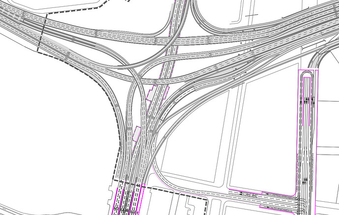

Frente a las cuatro torres si está previsto el soterramiento de la Castellana. En el hilo de MNN puse los planos de como se pensaba acometer la actuación, esos planos se recogen en el expediente de MNN.
Enlazarlos, porfi, que quiero verlos :wink:
Aquí están:
Alternativa 1:
Alternativa 2:
Por cierto obsérvese como ya he dicho varias veces que la Castellana si se va a prolongar:
Se va a prolongar soterrada bajo el nudo norte y posiblemente con menos carriles, pero prolongarse se prolonga. Al menos es lo que está previsto.
:clap: :clap: :clap:

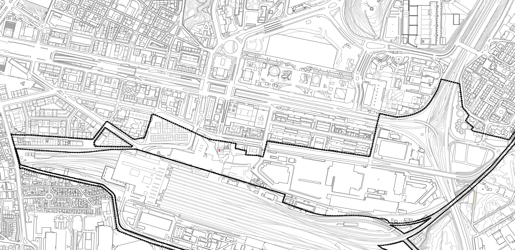

No entiendo muy bien qué enmarcan las líneas de puntos. ¿Entra en MNN o no? Es importante, porque puede definir si existe la posibilidad de hacer la obra antes que las de urbanización de MNN
Madrid, ciudad soterrada.
No entra en MNN al menos espacialmente pero se ha incluido como parte del proyecto.

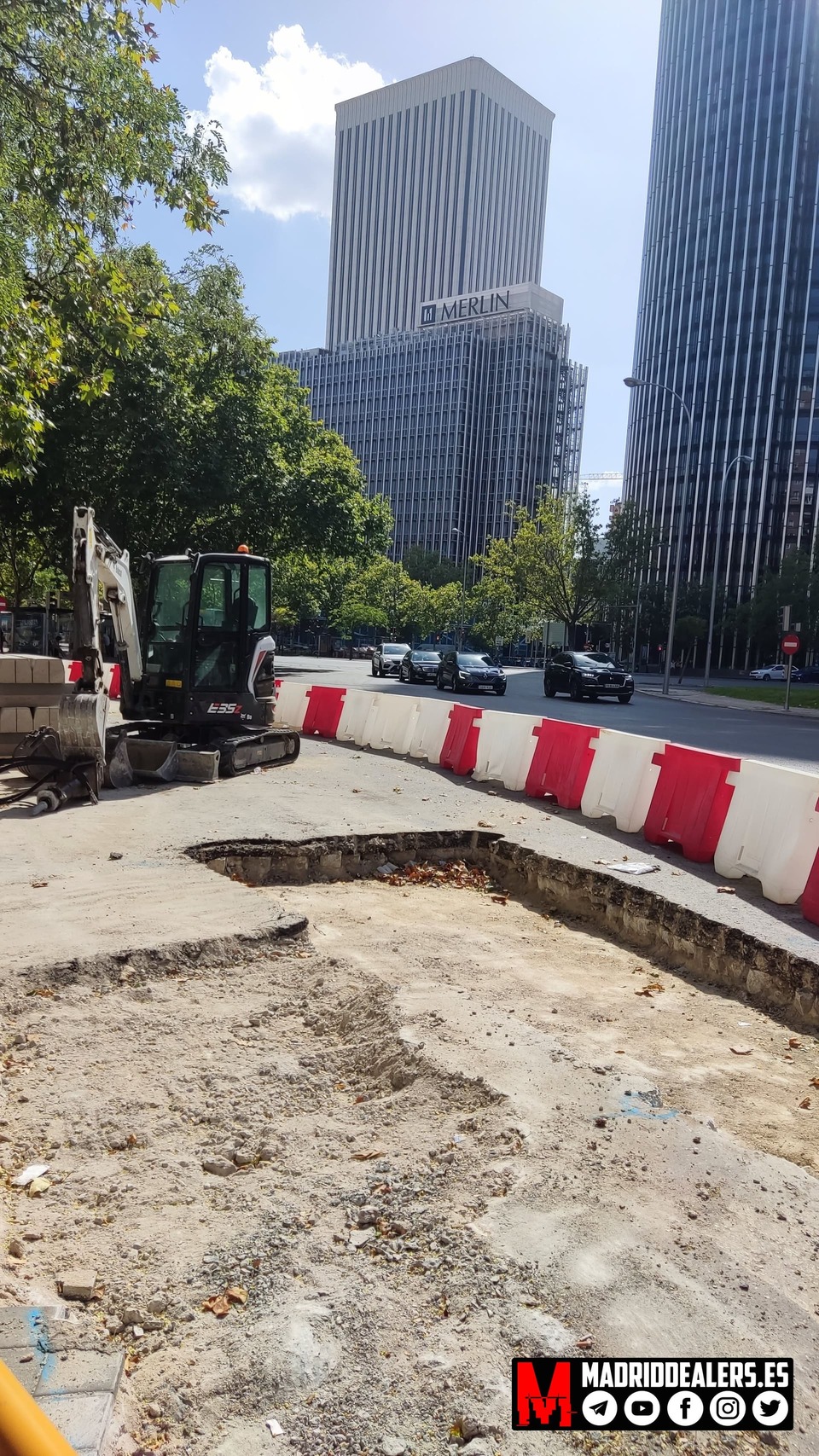

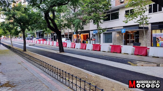

Una muestra del ritmo que llevan para hacer el carril bici:
11 de Agosto:
18 de Agosto
Fotos del 11 de Agosto:

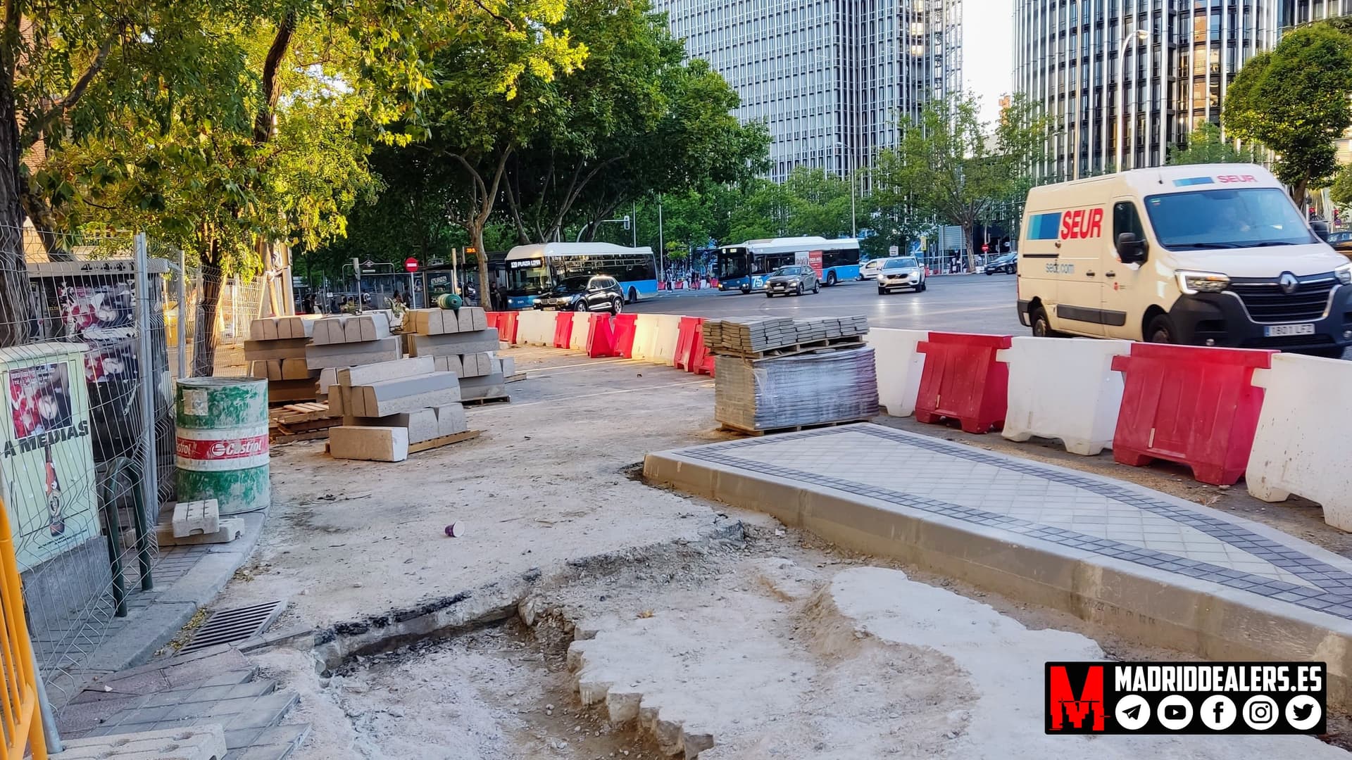

Marquesina en Torre Europa (lo que comentaba de que las están llevando a la vía lateral de forma provisional):

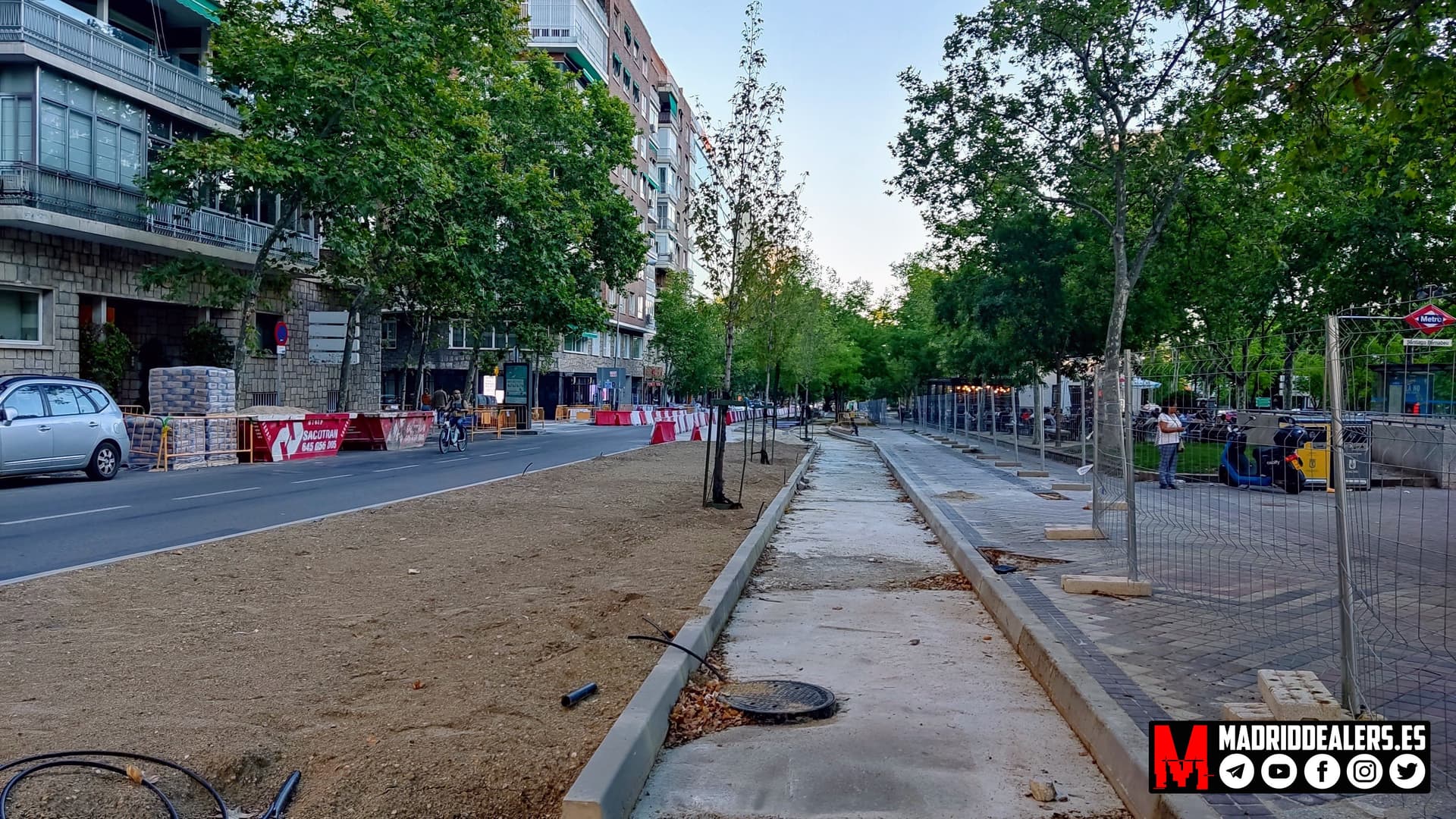

Fin del carril Bici, justo en la plaza de Lima, Acera de los pares:

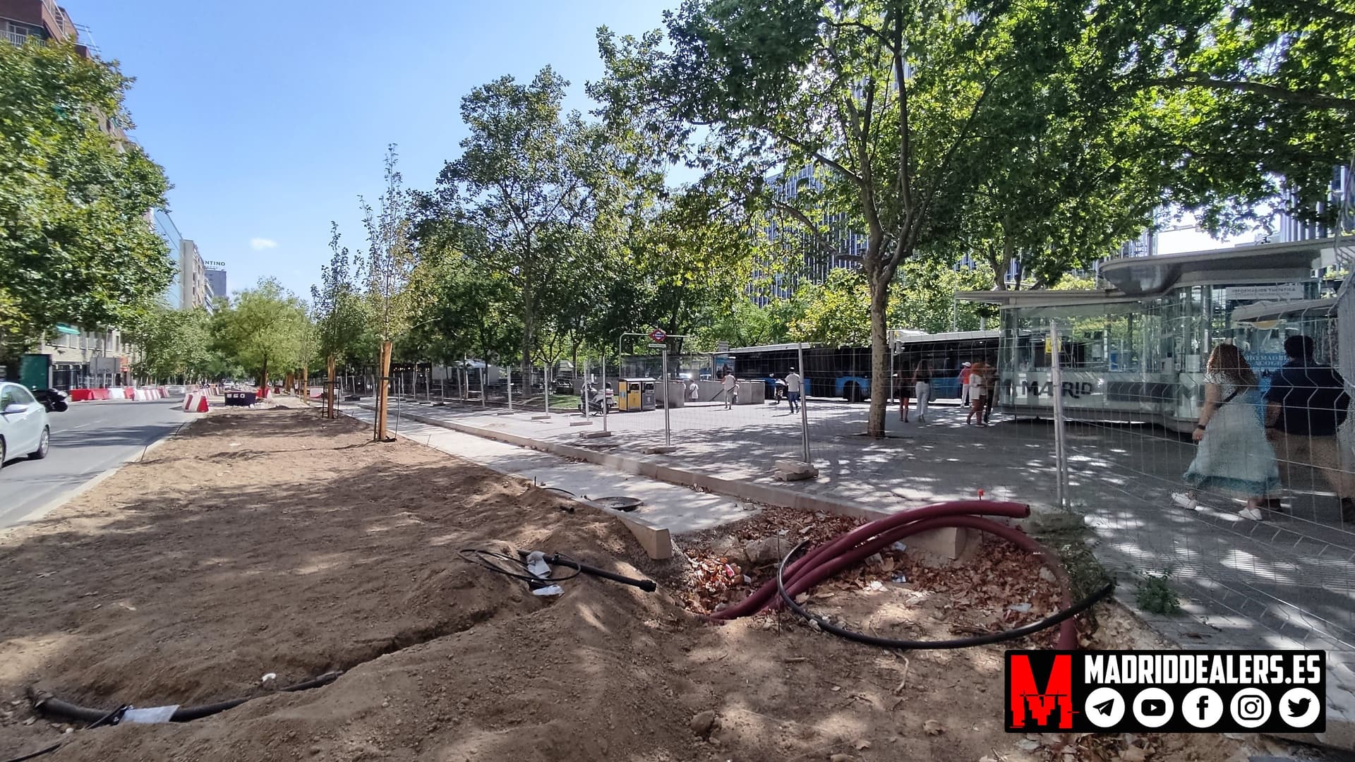

Jardineras muy amplias en la acera de los pares, parece que ganamos en verde. Antes todo eso era parking:

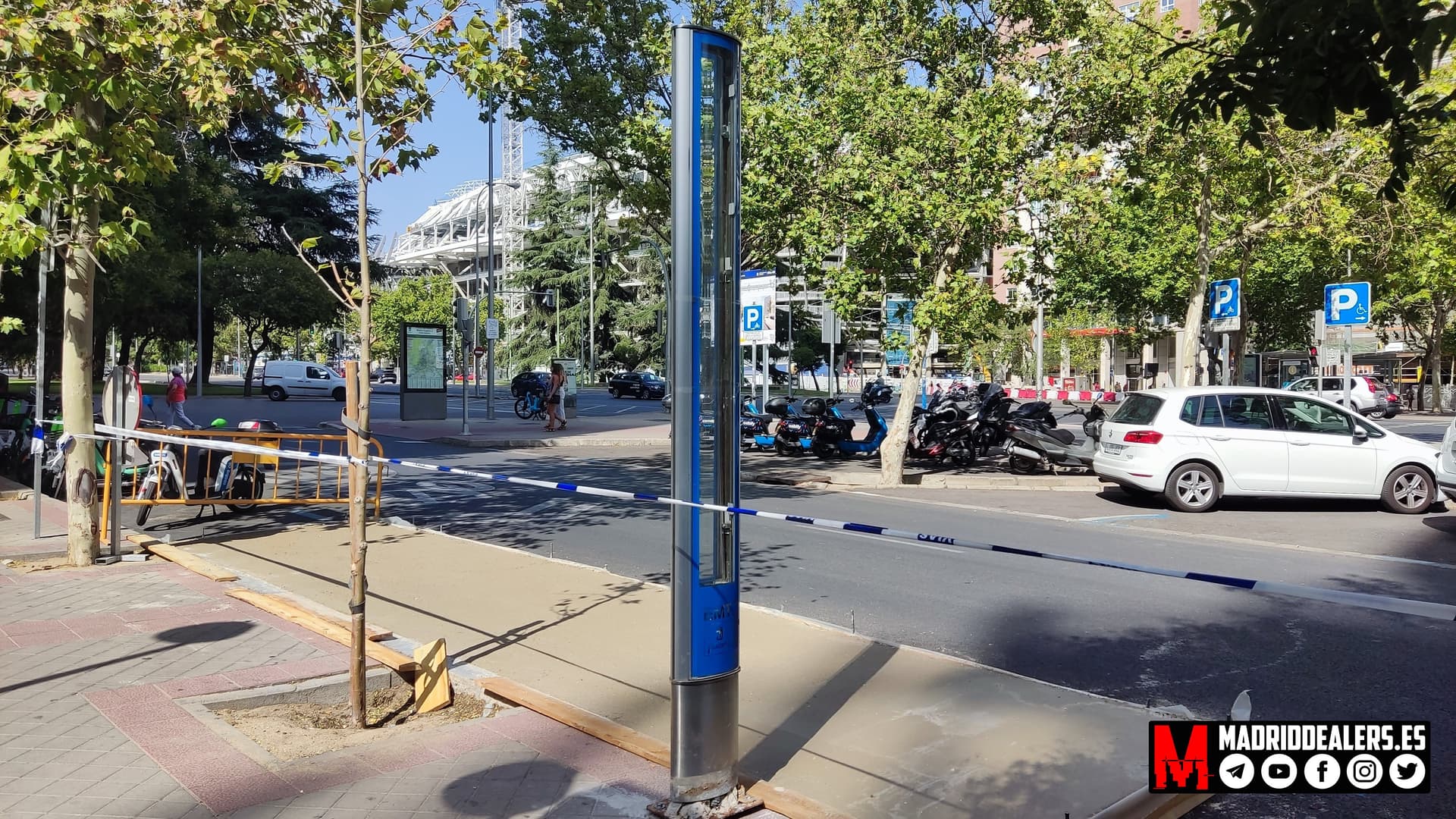

Y el Carril Bici (en esa misma esquina frente a Torre Europa. Acera pares)

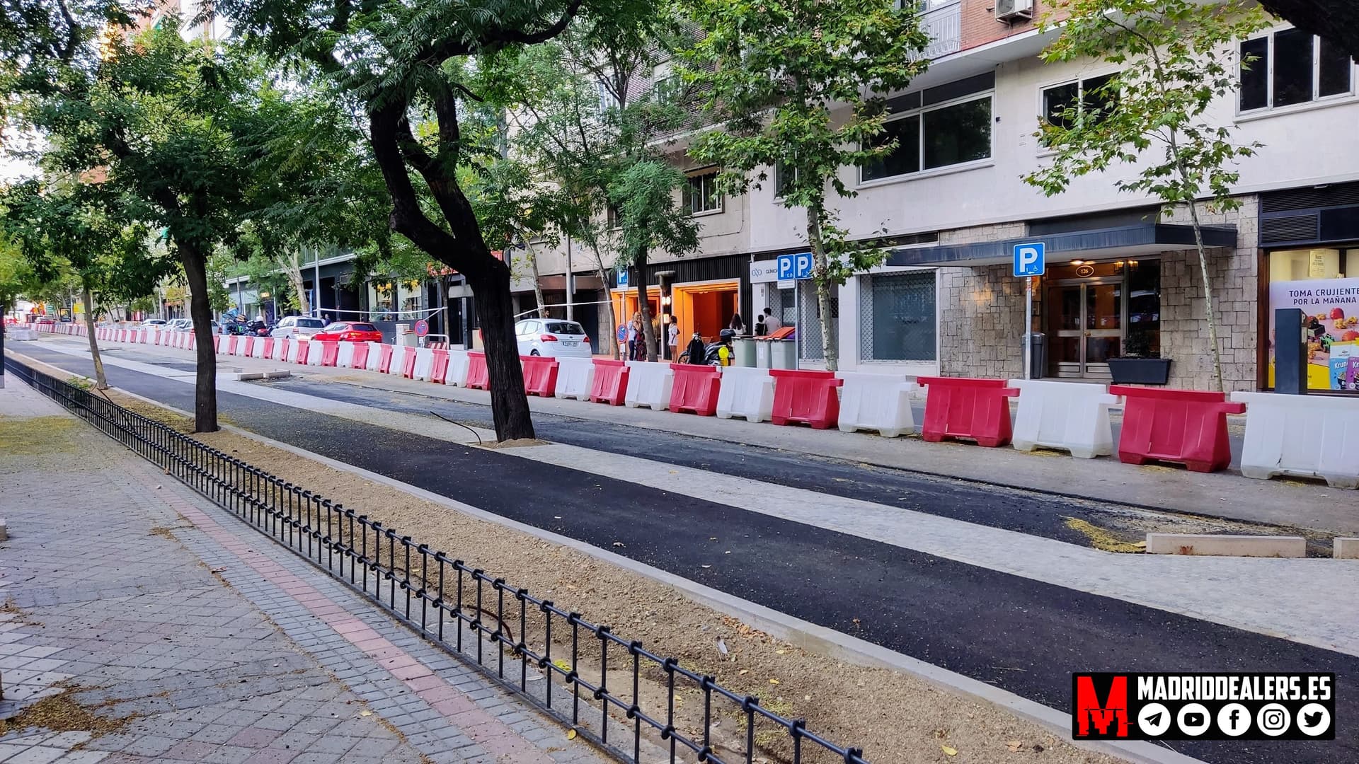

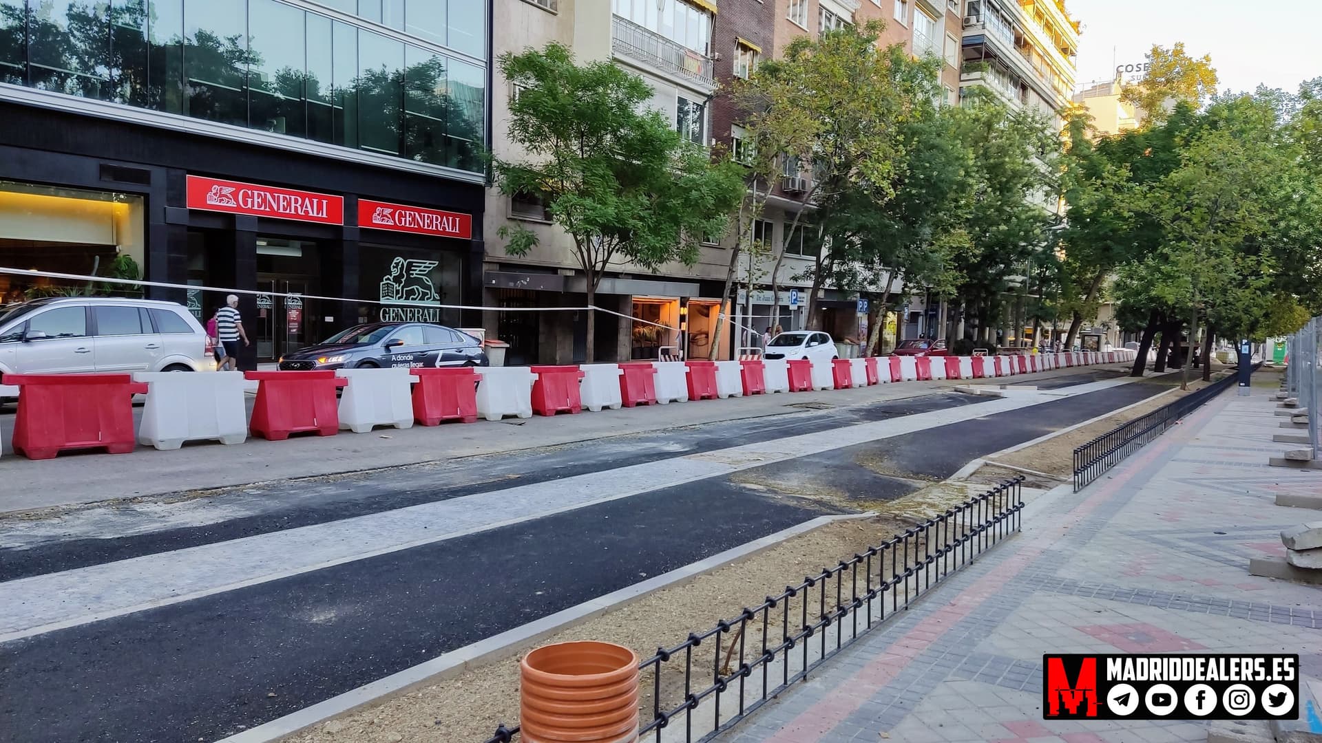

Y estas del día 18:

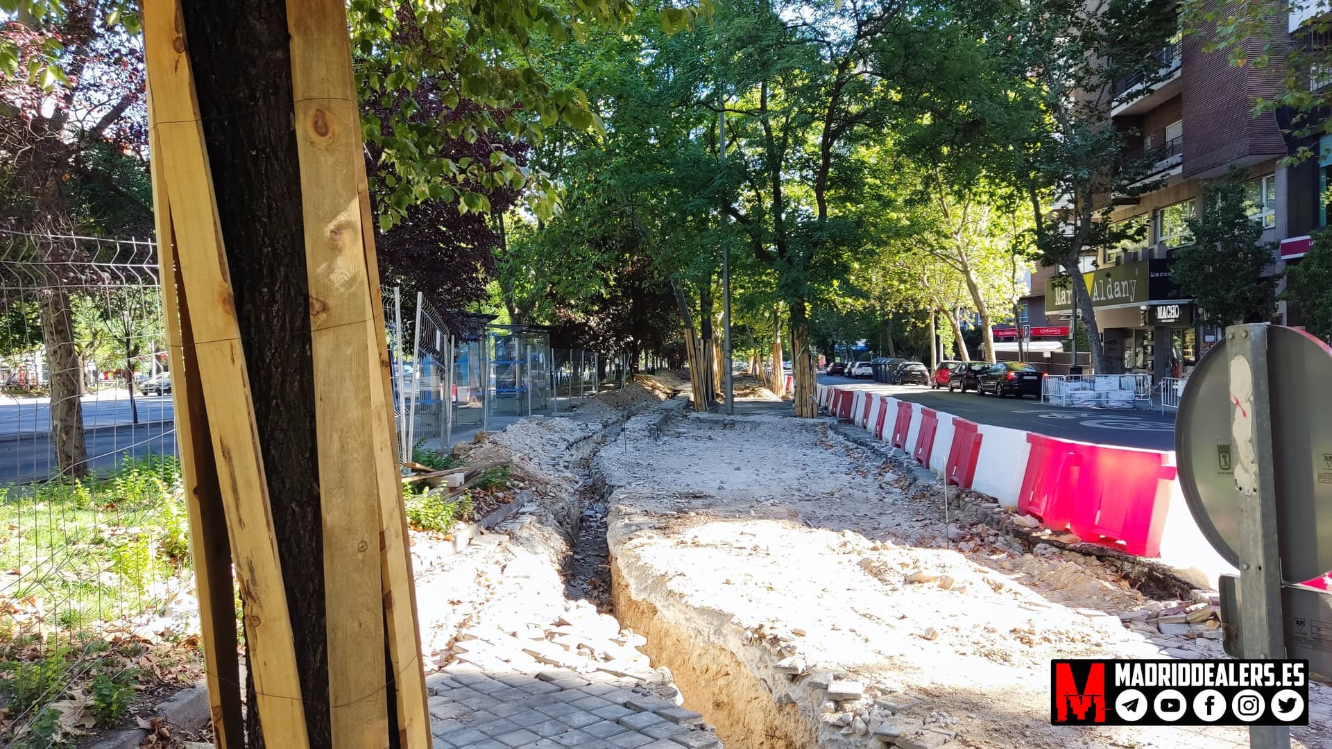

Castellana 200, acera impares:
Lima, que está igual que el otro día:

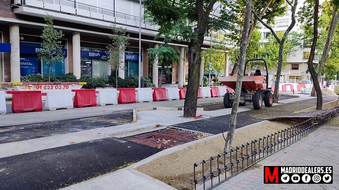

Junto al restaurante Yakitoro (Castellana 130)
Junto a la calle de los Hermanos Pinzón:

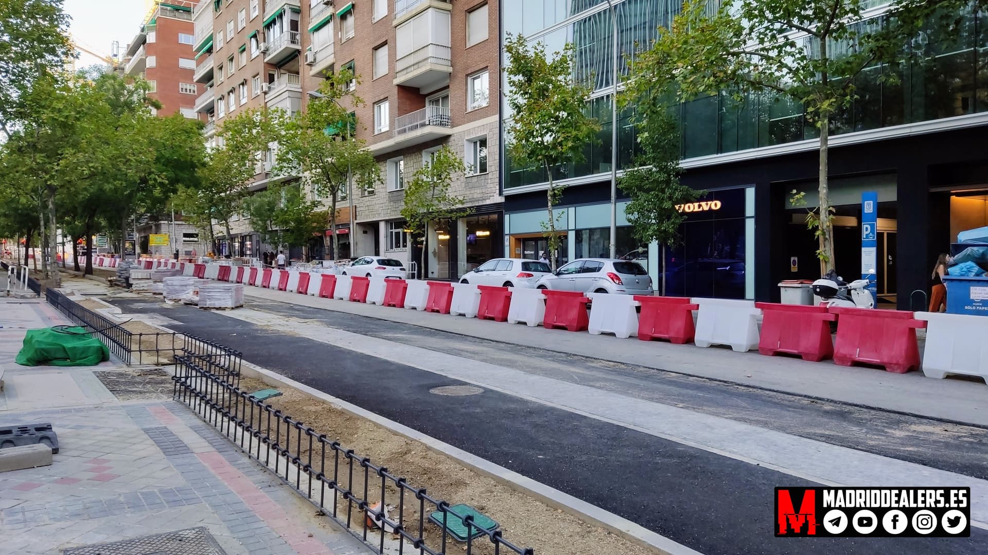

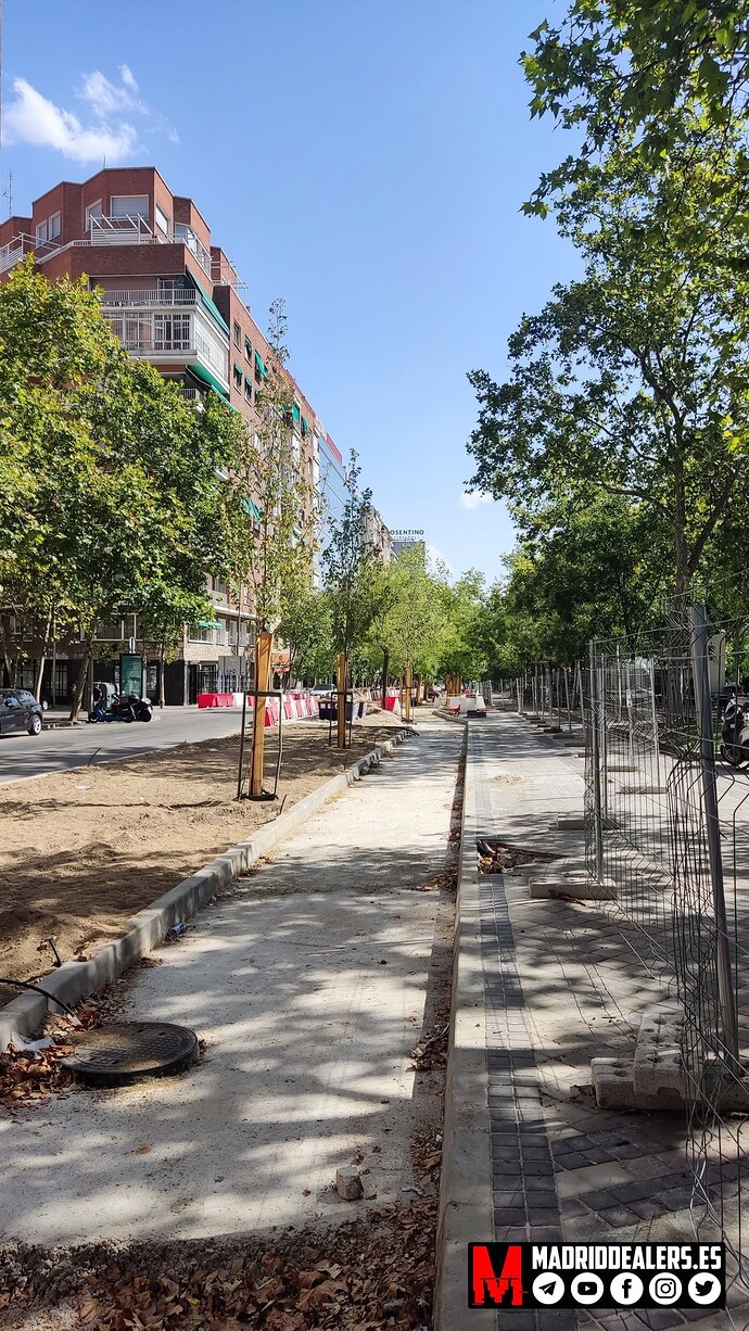

Tengo que ir a verlo otra vez mas de cerca pero me da la sensacion de que es estrecho.
Me parece una cagada que lo hayan hecho por los dos lados. Hubiera elegido un lado y lo hubiera hecho de doble sentido, creo que mejor para adelantar que de la manera que lo estan haciendo.
Ya, si hubieran arramplado con uno de los dos carriles de cada laetral, hubieran quedado unos bulevares mucho mas paseables
Yo tendría que ir con un metro, pero creo que es más ancho que el de Joaquín Costa :joy:
De momento, para mí, el mejor es el de la avenida de las 13 rosas. Los carriles en cada sentido son un poco más estrechos tal vez… Pero como dices puedes adelantar. Ahora que he dejado la bici y me he abonado al patinete, noto mucho lo de ir más rápido que algunos ciclistas.
