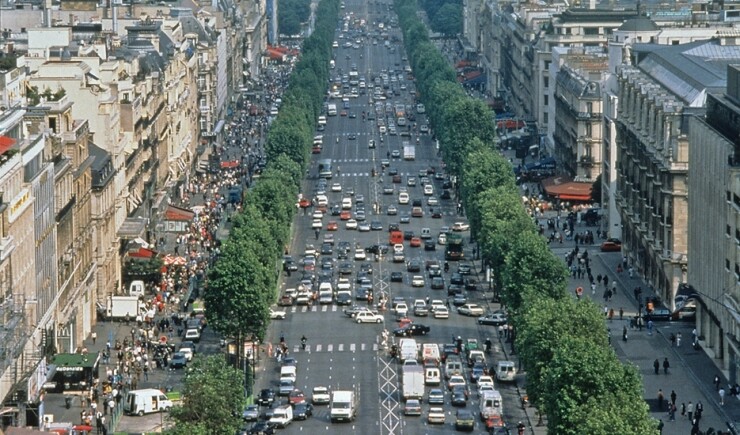

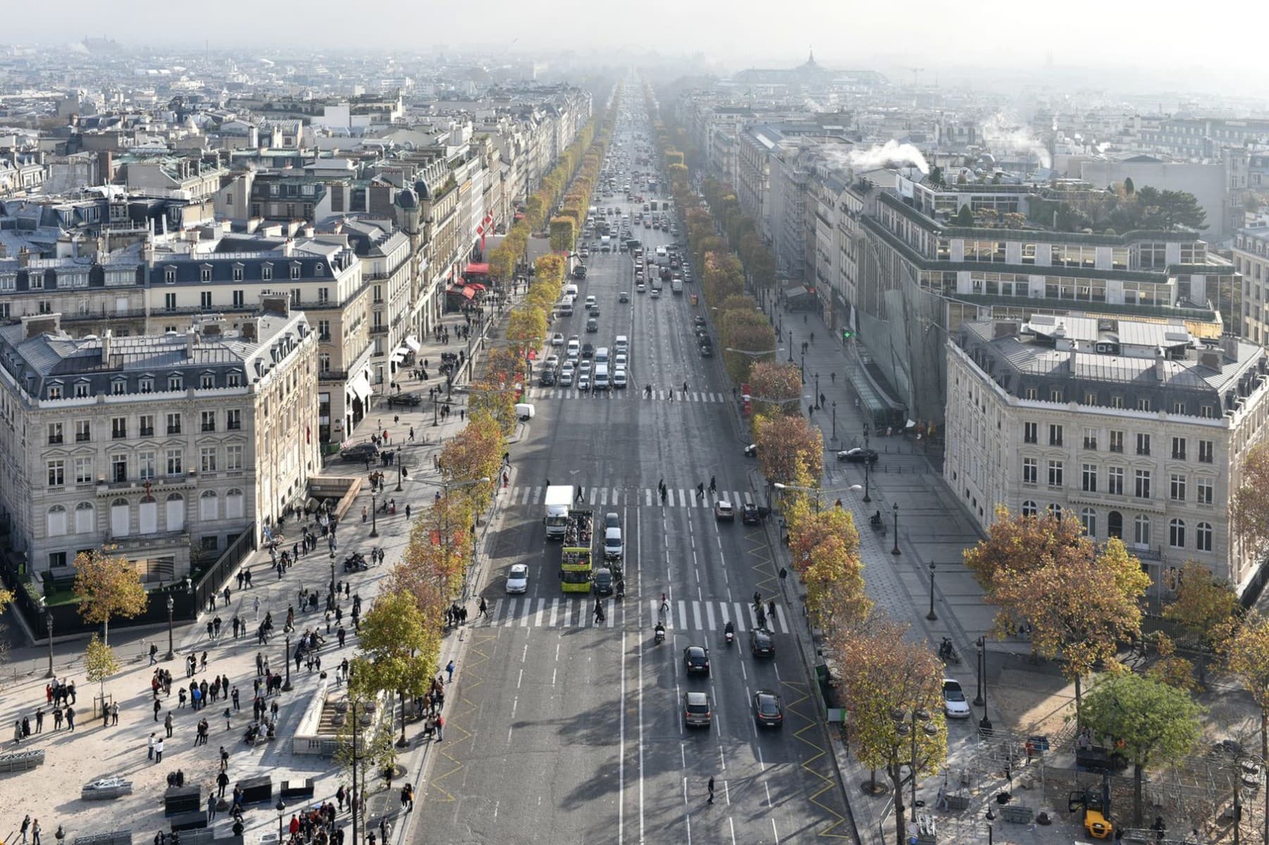

Una reforma de un paseo similar en el 92, la de los Campos Elíseos: se eliminan las vías laterales, similares a las de la castellana actual, para crear una acera de 20 metros (10 metros para negocios y terrazas, 10 metros para paseo).
En esa reforma, inaugurada en el 94 por Chirac, se cargaron los árboles enfermos, aunque se plantaba una segunda hilera de plátanos en ambas aceras.
Del mobiliario se encargaban Michel Wilmotte y Norman Foster.
Me gustaría algo así para la Castellana. Se generaría mucho movimiento económico.
La avenida necesita una reforma, cierta actualización global.
Los Campos Elíseos con su acera continua de 21 metros.
La avenida antes. Similar a la Castellana, con esas dos vías laterales que desaparecieron tras la reforma.

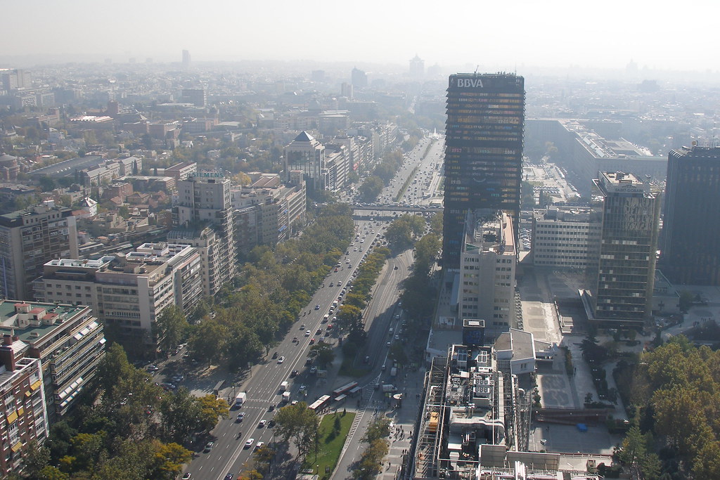

La reforma se limitaría a esto. La Castellana, si no recuerdo mal, tiene unos 40 metros más que esa parte de los Campos.
Por cierto, en la reforma parisina se creaba un aparcamiento subterráneo. No sé qué tan posible sería eso en la versión madrileña. Pero esas mini aceras laterales… Son una lástima.
