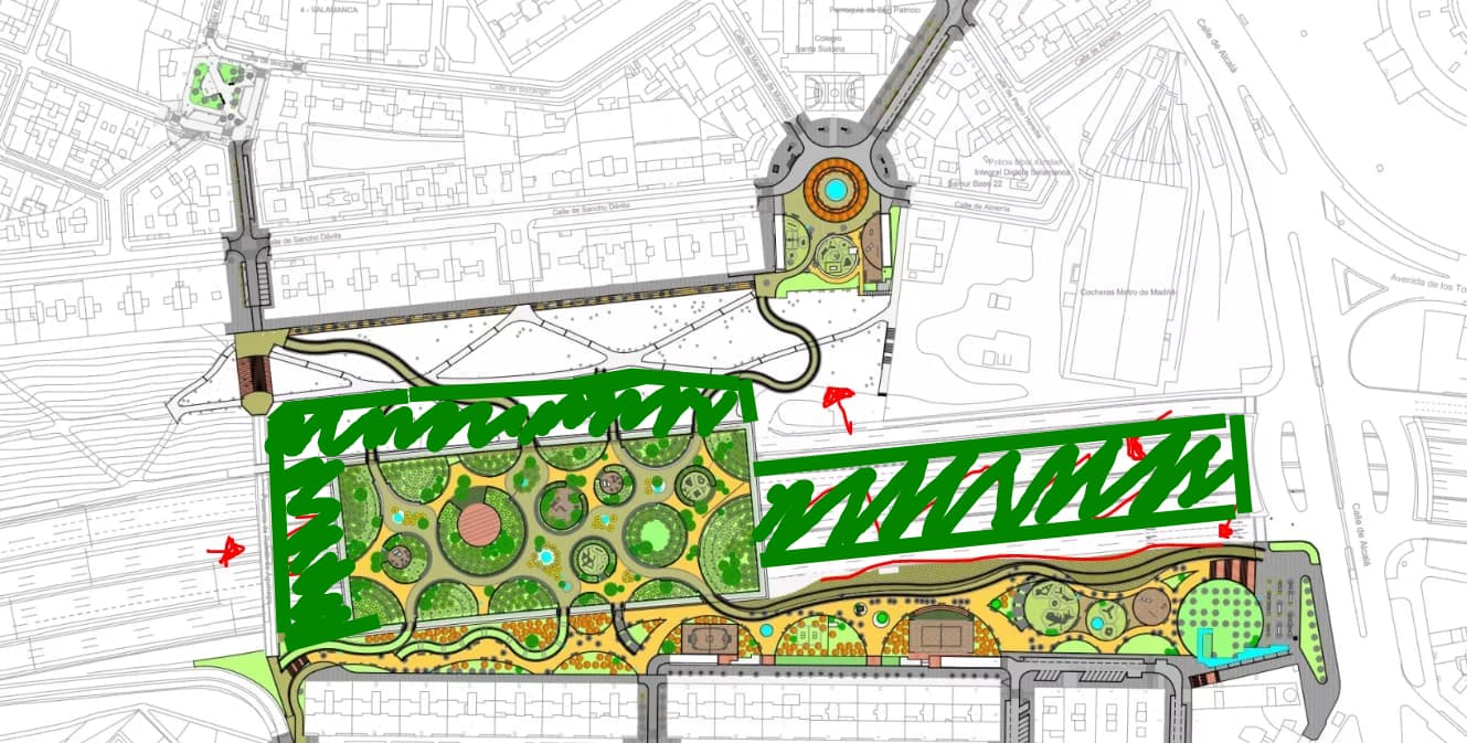

Es una mezcla de un mal diseño con querer ahorrase unas perras.
Como dices, lo mínimo habría sido cubrir la superficie que sugieres y rellenar el costado occidental para que no hubiese un recoveco con rampas:
El relleno solo llegaría hasta ese camino porque el parque es más alto que el cajón.
El problema de la parte de la derecha, junto al puente de ventas, es que no hay espacio para colocar pilares que sustenten la losa.
No hay ni medianas ni arcenes. De ahi la excusa de que requeriría demoler las rampas, porque seria el unico lugar posible para ganar espacio para construir los apoyos.
En realidad tampoco habria que demoler las rampas por completo, sino unicamente el carril mas interior y luego construir un carril por el exterior adosandolo a la rampa existente.
¿Se podría llevar el puente de ventas a otro lado?
Y así poder hacer un parque continuo.
Lo digo porque el puente tiene su historia y su gracia.
La rampa no es flotante, solo habría que prolongar/sustituir los pilares que sujetan la rampa, aumentando su número si es necesario.
Se podría perder apenas un metro de anchura por arriba o por abajo.
Incluso rompiendo el pretil se podrían poner pilares de acero sobre ese arcén sin tocar las rampas.
