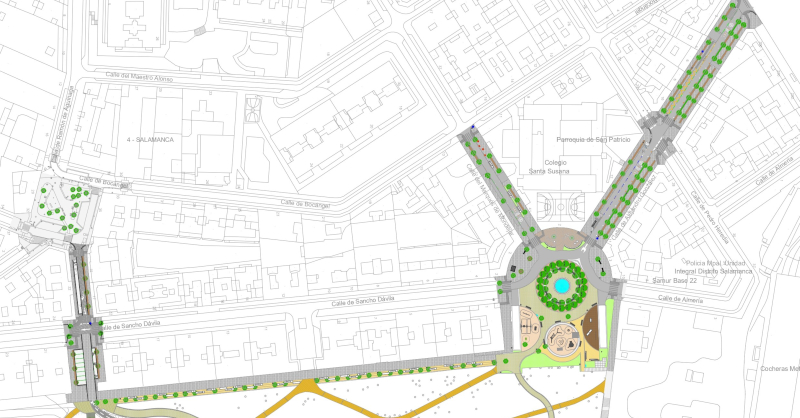

Cubrición Ventas: 70.374.975,03 €
Soterramiento Castellana: 98.350.922,78
Pues un 40 % más, es un buen pedazo, aunque no sé si son proyectos muy equiparables.
No son muy comparables, pero me parece proporcionalmente mas caro Ventas.
Ventas 70.374.975,03 €, cubrición de 197 metros y actuaciones en superficie sobre 17.000 m2, más 2.260 m2 en calles del entorno.
Castellana 98.350.922,78, soterramiento de 675 m y actuación en superficie sobre 70.000 m2.
https://www.madrid.es/portales/munimadrid/es/Inicio/Vivienda-urbanismo-y-obras/Obras-y-equipamientos/Parque-Ventas/?vgnextfmt=default&vgnextoid=a5cc25b5e6b45910VgnVCM2000001f4a900aRCRD&vgnextchannel=ff08b52be5b80710VgnVCM2000001f4a900aRCRD
Sí, y en Ventas cubren 16 carriles y en Castellana, 6. La cosa es si echar tierra allí y hacer las salidas de emergencia, ventilación, etc, que requiere un túnel realmente es tanto dinero, me cuesta creerlo, pero en fin, difícil de saber.

Aquí. ¿Pero a qué cota va a acabar estando ‘el parque’? Tiene pinta de que más alto que las orillas, más alto que el puente de Ventas y más alto que la pasarela actual.
mas ruido y contaminacion en un lado (distrito c.lineal) que en otro (distrito salamanca), ya que lo que se emita hacia este ultimo rebotara contra el talud de tierra de sancho davila. Pero tuti contenti comparado con el ruido actual y la incomunicacion que ambos distritos soportan en la actualidad y desde que se creo la franquista M30
