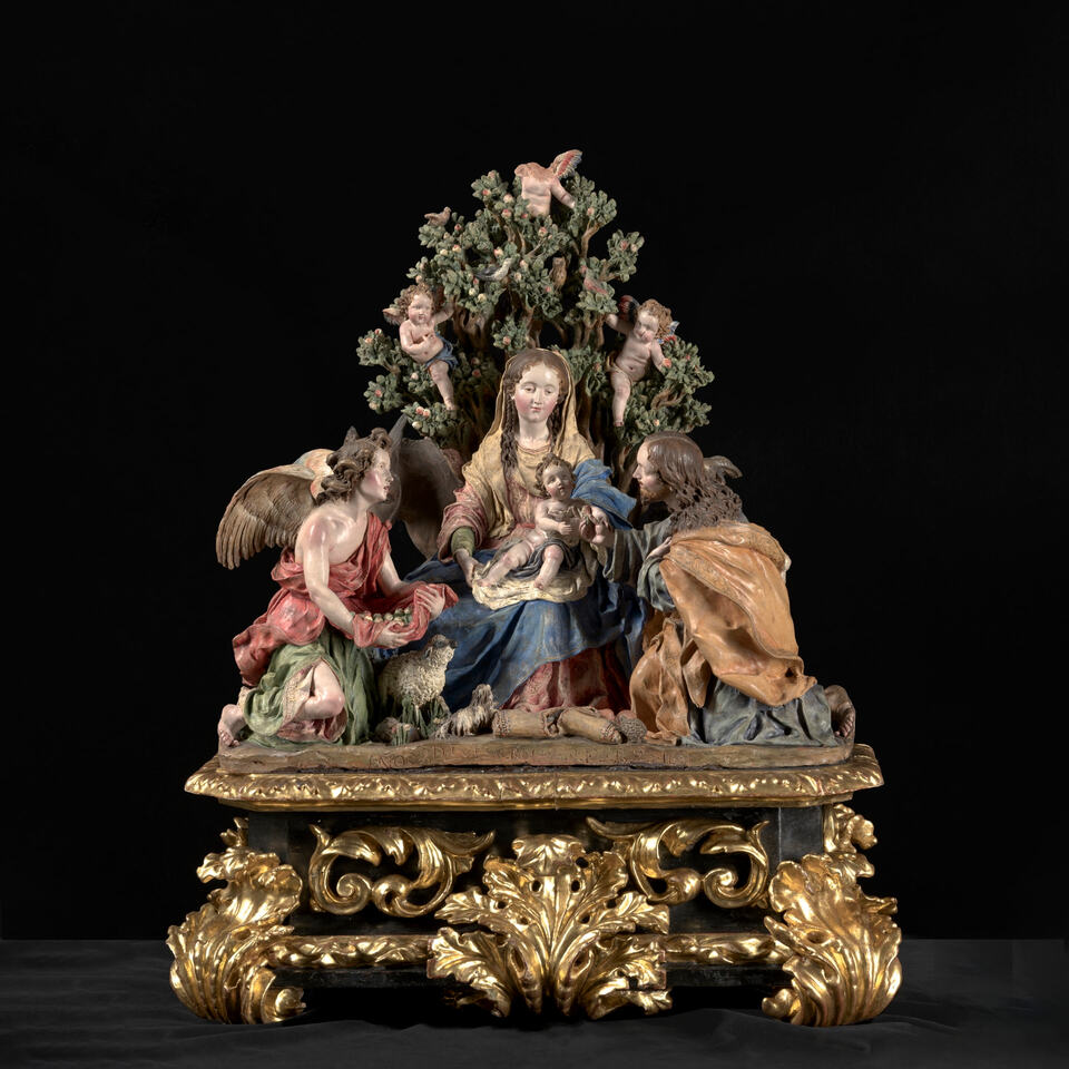

Han subido a la web del Prado ficha e imágenes de la escultura de Luisa Roldán comprada por el museo hace unos meses. Se aprecia su estado después de la limpieza y restauración. Parece que se expondrá por primera vez en la exposición de Prado.XXI que empieza el 9 de junio.
https://www.museodelprado.es/coleccion/obra-de-arte/descanso-en-la-huida-a-egipto/9960beb3-c992-41b4-8875-a524f25d9aaa

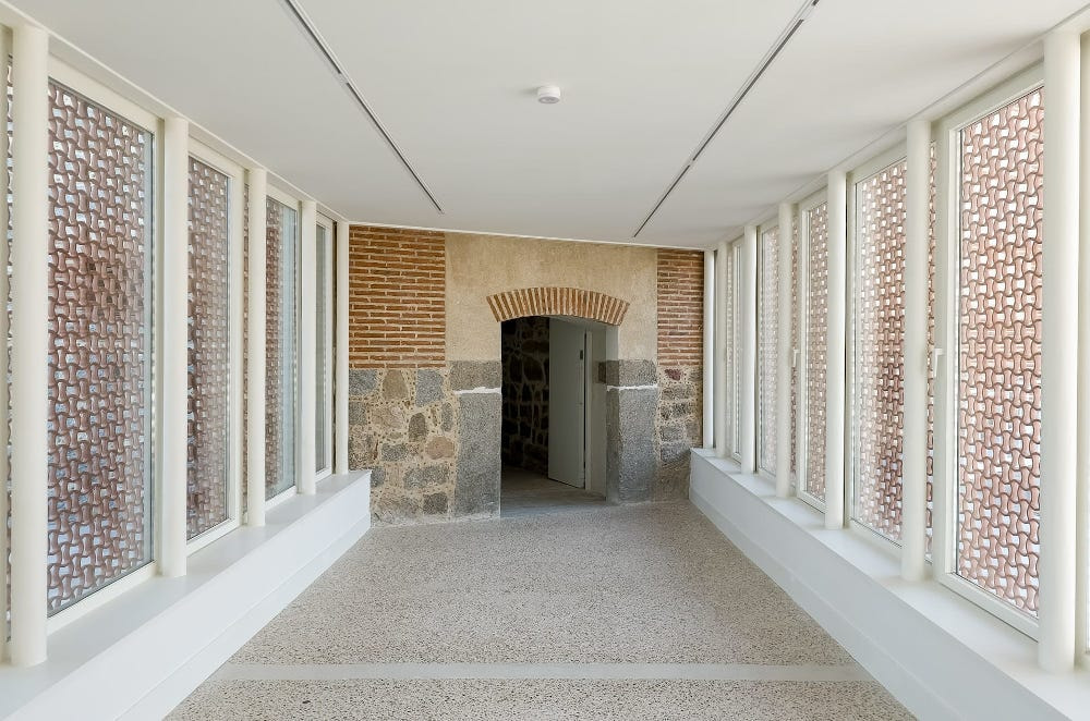

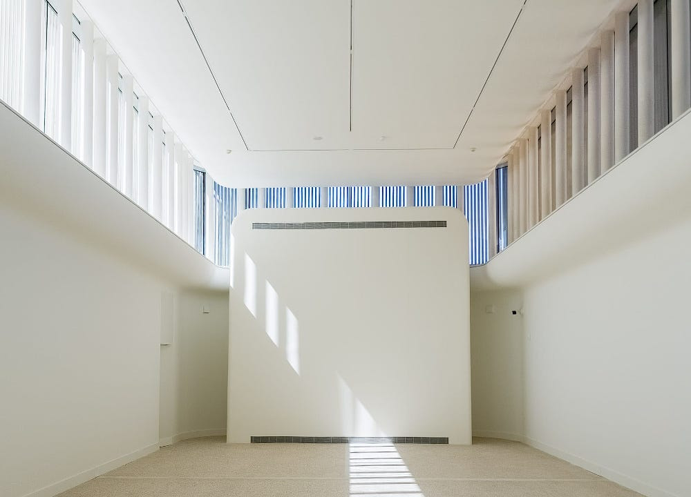

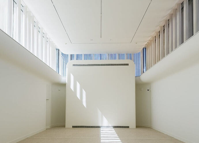

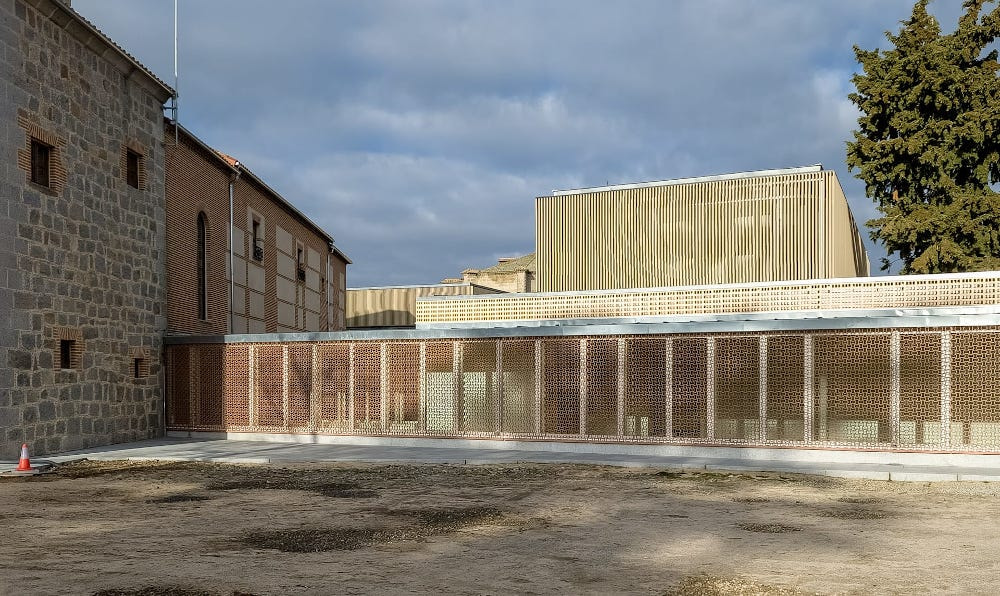

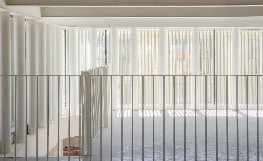

Parece que ya tenemos contenedor para el Prado extendido:
Esto es lo que dicen en la web del ministerio:
El Prado extendido se ha situado en una gran sala del edificio nuevo y sus anejos. La sala principal es un espacio de gran representatividad, de doble altura, previsto para que se puedan exponer todo tipo de obras, incluso de grandes dimensiones. El lenguaje industrial del edificio nuevo, debido a los usos inicialmente previstos para el mismo, quedará matizado con sistemas de control de la luz en la fachada, y una piel interior regular que permita disponer de la mayor superficie útil para situar las piezas de las exposiciones.

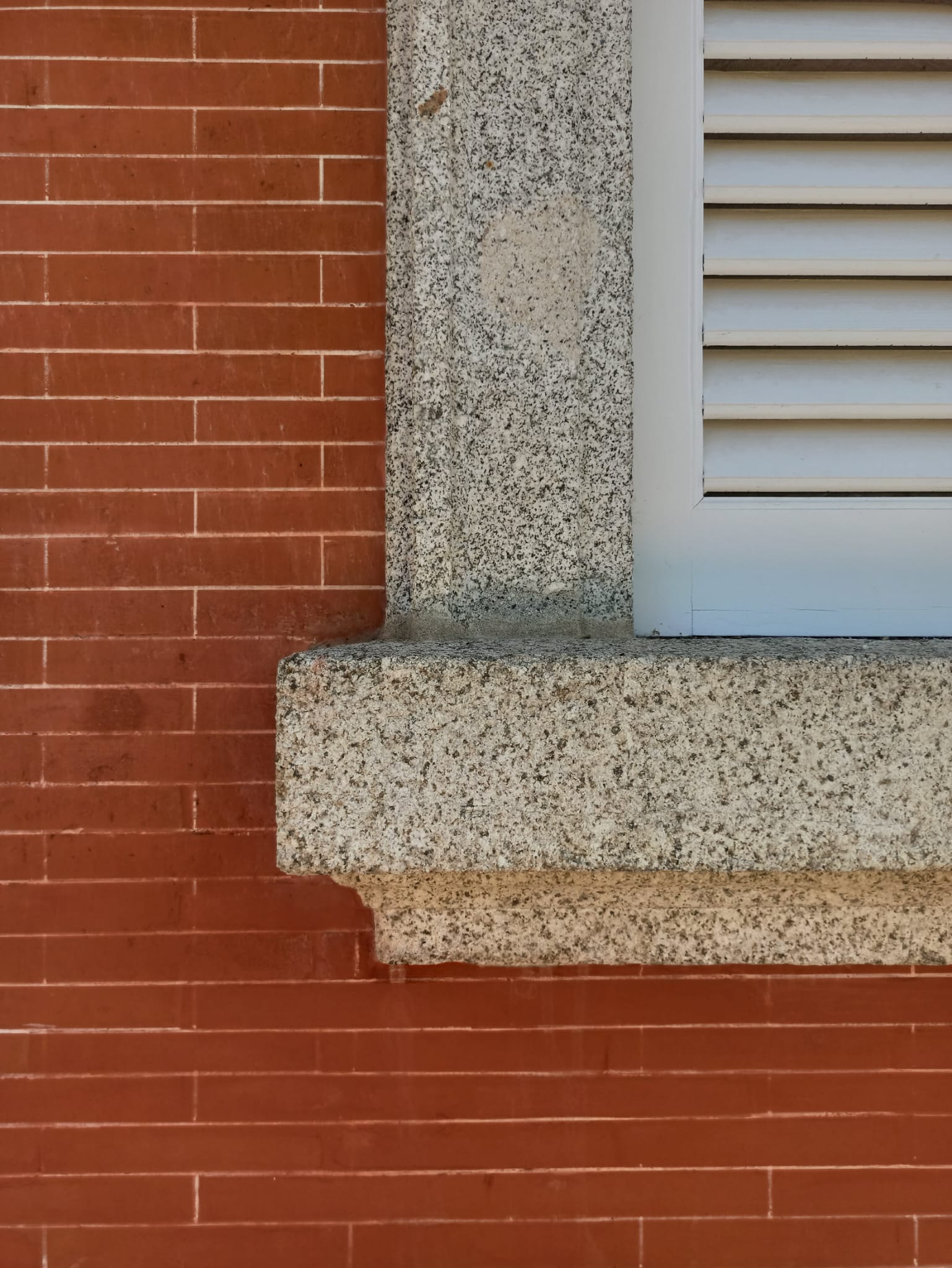

Como toda la arquitectura historica el Prado estaría revocado. Basta con ver que los recuadros encima de las ventanas tenían otro tono, no estaban pensados para ser ladrillo visto. La Casita del Príncipe del Pardo tiene un revoco que imita ladrillo.
En esta imagen de la puerta de Murillo también se ven los cuadros de ladrillo con color, por lo que es fácil pensar en diferentes acabados.

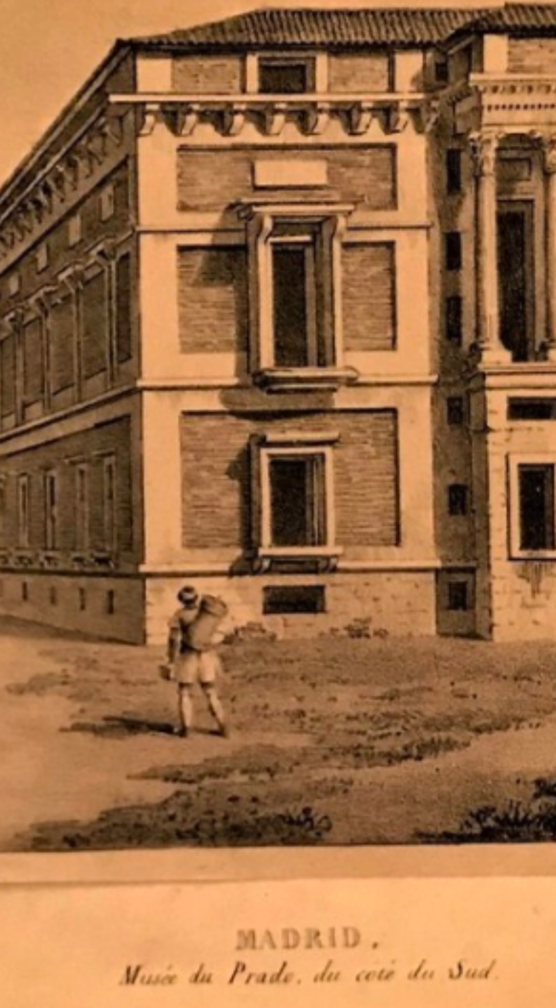

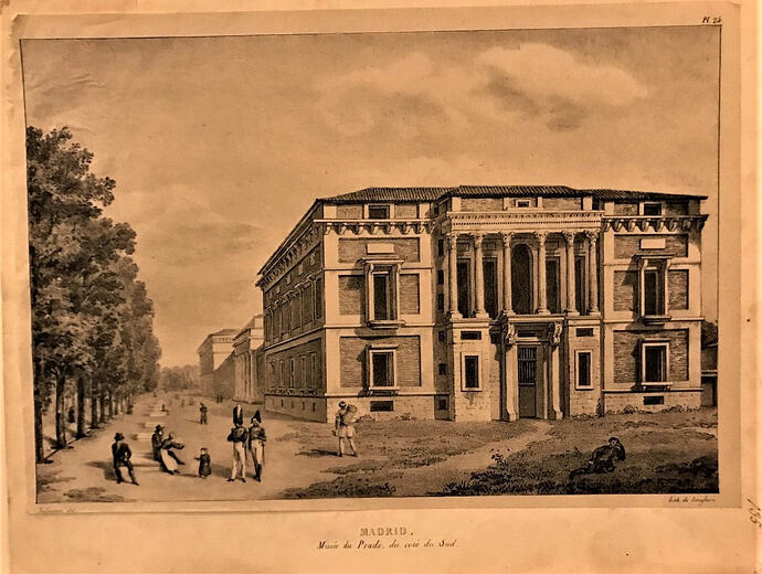

Esta litografía de 1824 tiene toda la pinta de estar representando ladrillo y no ningún tipo de trampantojo:
Me puedo equivocar.

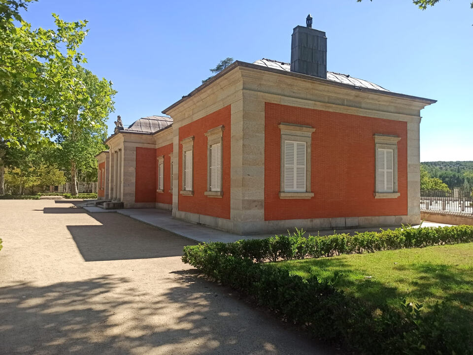

La Casita del Príncipe, que siempre se toma como la maqueta en miniatura del Museo está revocada:
Para mi, por la entonación que tienen las imágenes más antiguas del edificio, y por la lógica forma y tradición constructiva, pensar en un edificio de ladrillo visto sería la opción menos convencional. Lo que pasa es que nos cuesta mucho pensar que el Museo del Prado pudiera tener otro acabado. En cualquier caso lo que si sabemos a ciencia cierta es que los recuadros sobre las ventanas eran blancos

En esta litografía también se aprecia la fabrica de ladrillo.
https://www.museodelprado.es/coleccion/obra-de-arte/vista-del-real-museo-de-pintura-de-madrid/13c9663c-efcd-4b2a-9dbd-a42c6f120ef8
Que lleva siendo de ladrillo mucho tiempo eso sin ninguna duda. Ahora, que Villanueva lo diseñara con el ladrillo visto en una época en la que nada iba con ladrillo visto…ahí yo ya lo dudo.

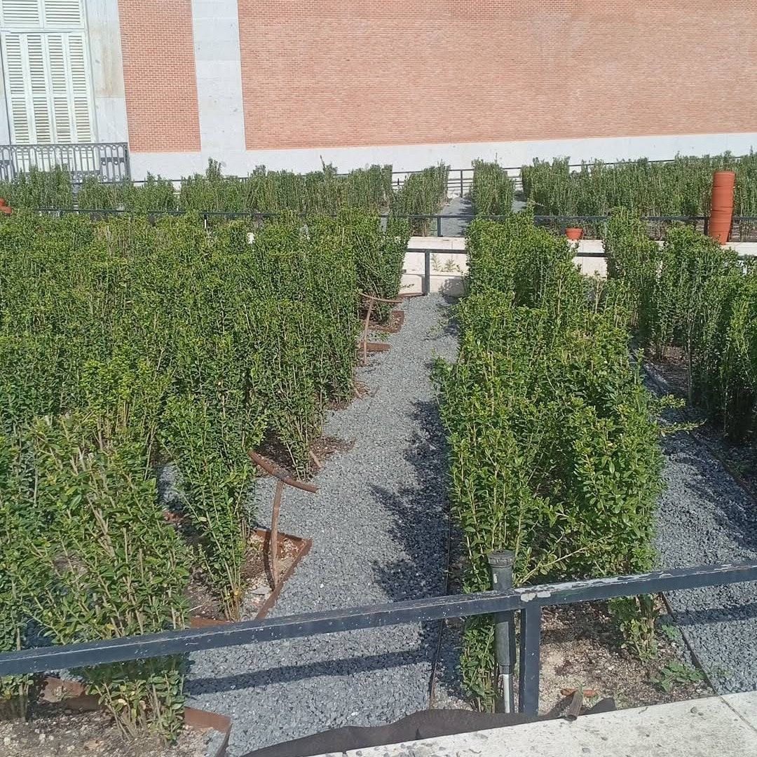

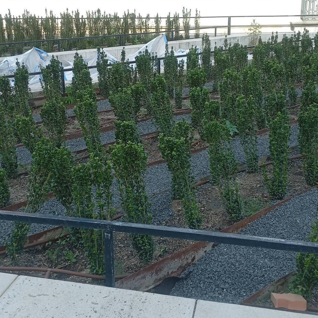

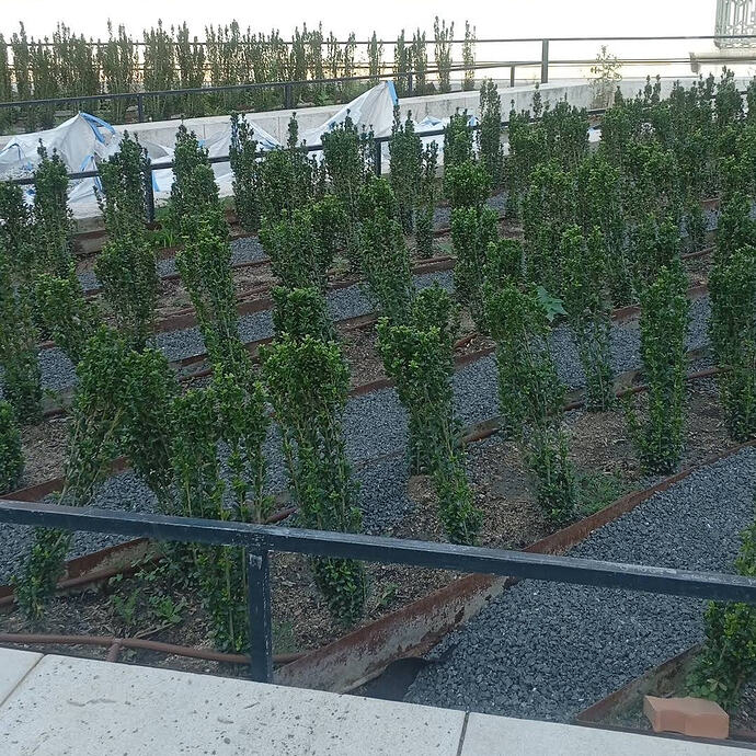

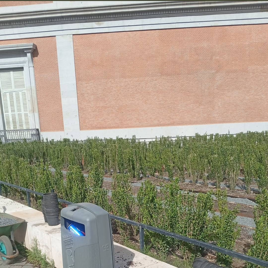

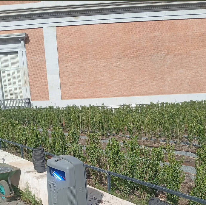

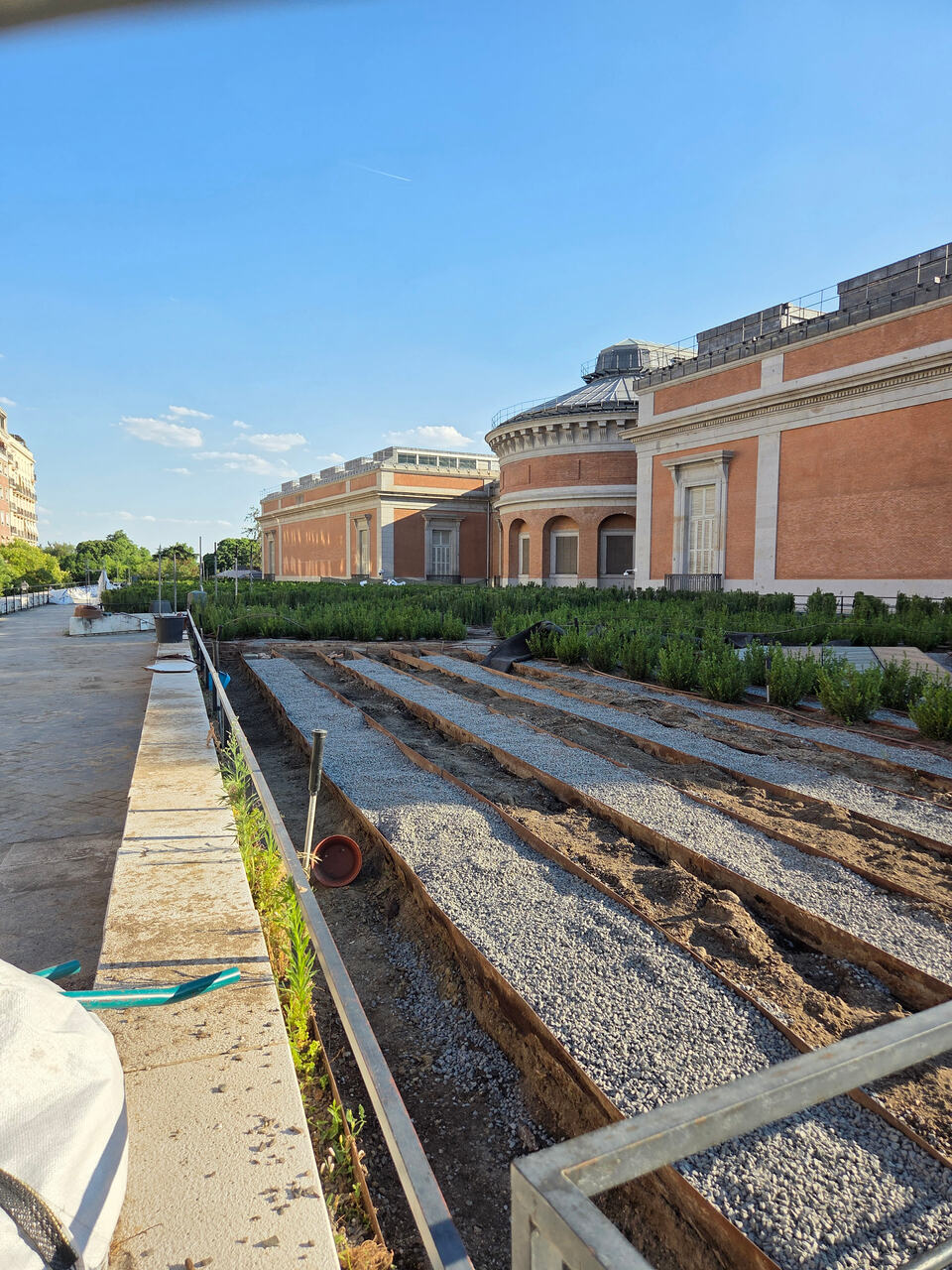

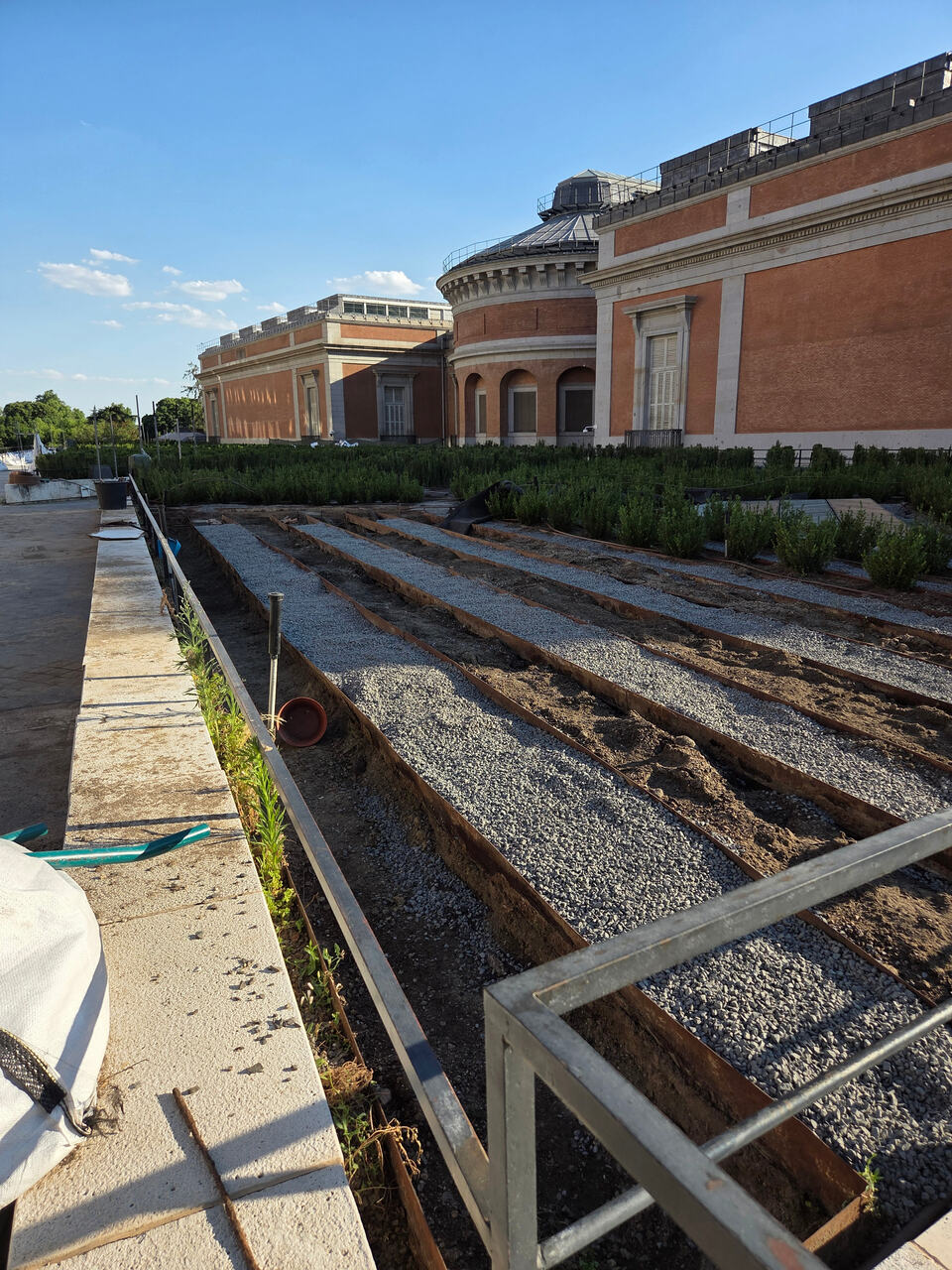

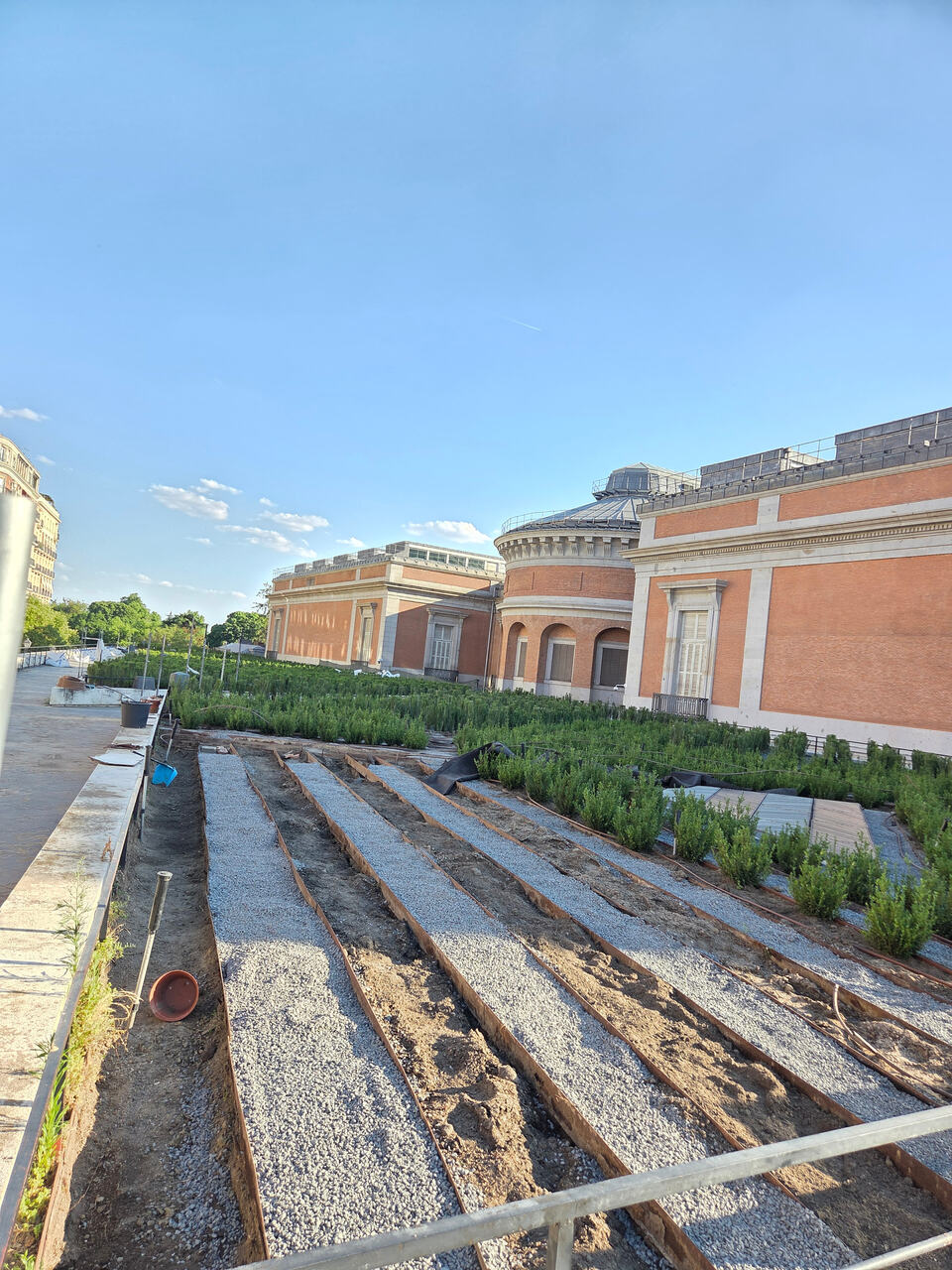

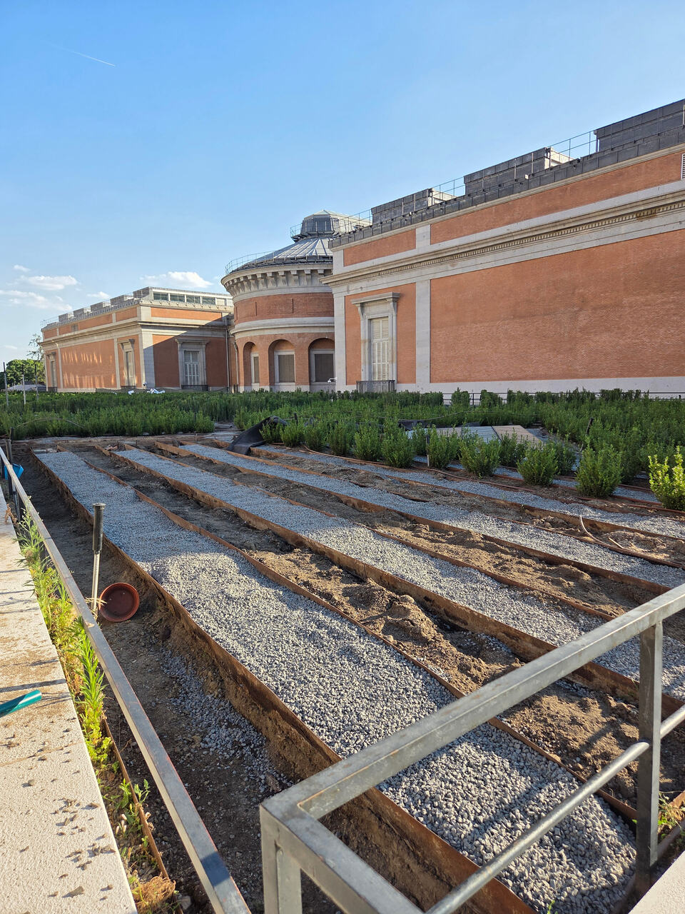

Avanza la plantación de los nuevos setos de boj.
18 Me gusta
Y por qué no ponen una especie más resistente a las plagas y al clima de Madrid?
Se supone que la especie actual es mas resistente a la anterior. Antes era boj de la Toscana ahora es boj español. A diferencia del toscano aguanta mejor nuestro clima y las plagas, pero es mas caro de producir.
Trabajos cubierta de boj, poco más de lo que mostraba @Lafragua
19 Me gusta
