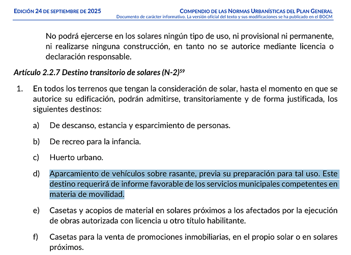

Es el PGOU el que permite hacer aparcamientos en un solar, ya sea un solar propiedad de la iglesia o un solar propiedad de los monjes tibetanos:
El informe favorable son los padres.
mucho protestar por el parking, con razón, pero no nos olvidemos de que justo al lado desapareció tiempo ha un comedor parroquial para pobres. Y que la parcela parroquial linda también con la descuidada zona del seminario (y cerca de felipe IV), cuyo dueño y señor es el mismo de la parcela (la iglesia)

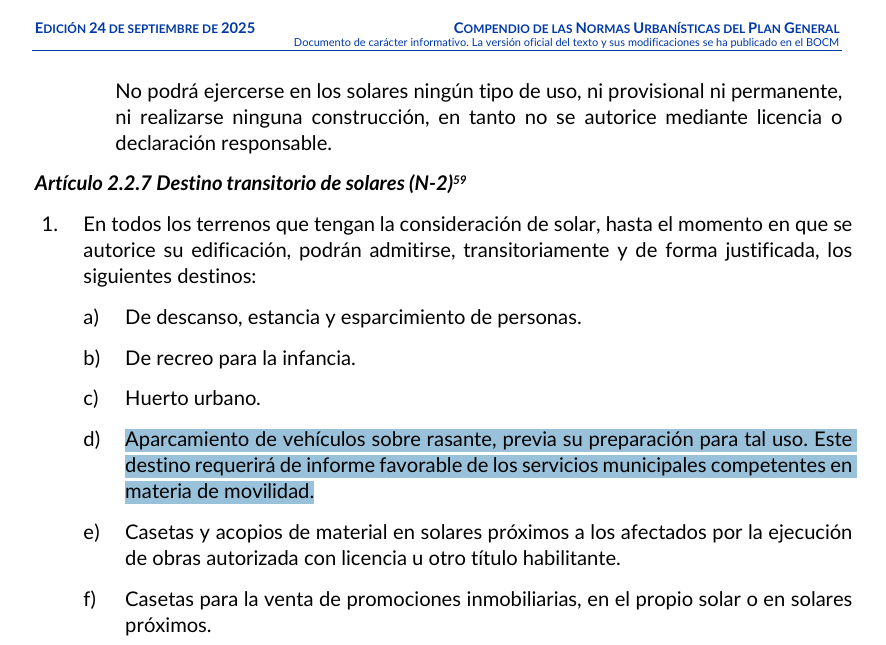

¿El informe debería ser desfavorable?
Habla de que puede admitirse de forma transitoria y justificadamente. Yo la justificación no la veo por ninguna parte y la transitoriedad habrá que verla y estar al tanto. ¿75 años se pueden considerar como algo transitorio? Porque es lo que me temo que pase.
No he valorado que el proyecto cumpla o no cumpla los requisitos, cosa que desconozco.
Digo que el PGOU permite hace un aparcamiento en un solar, pertenezca dicho solar a la iglesia o a los monjes tibetanos.

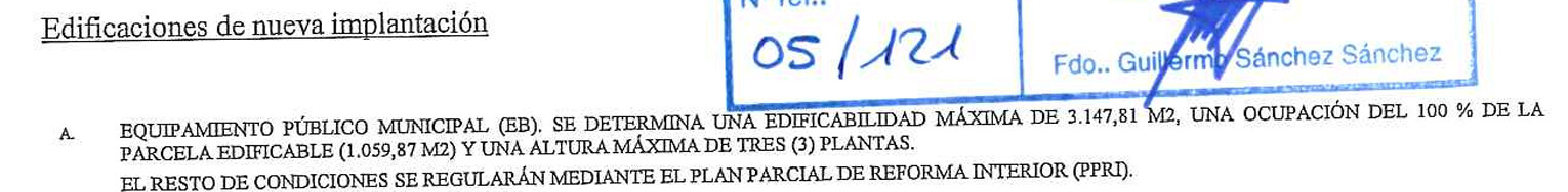

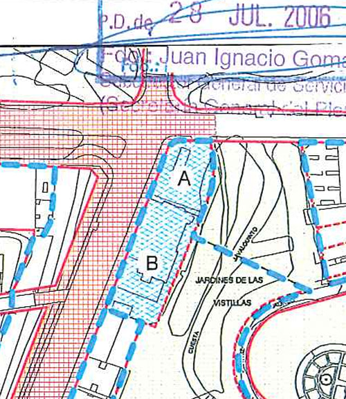

Por lo que veo, donde quieren hacer el aparcamiento privado está previsto un Equipamiento Público Municipal:
Desconozco en qué quedó esto, pero diría que sigue vigente.

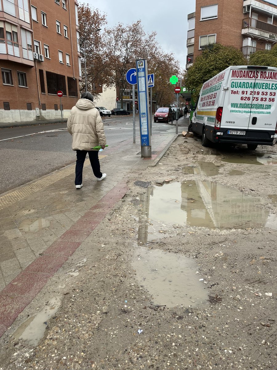

Nos gastamos un dineral en renovar plazas que en algunos casos no necesitaban ser renovadas y luego tenemos otras zonas de la ciudad en este estado.

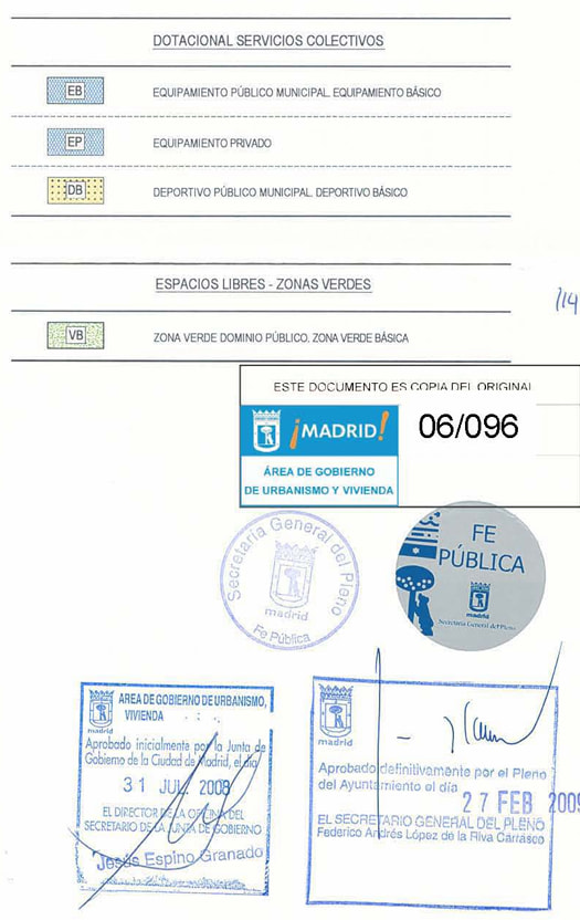

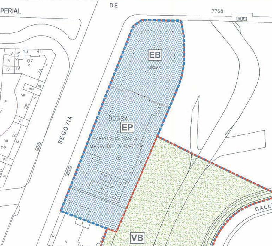

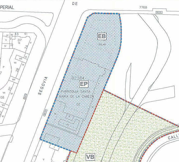

Según el geoportal del Ayuntamiento es equipamiento privado de uso religioso.
El geoportal no tiene valor jurídico.
O se ha modificado el PGOU (cosa que no me consta) o ahí va un equipamiento público según la modificación de PGOU cuyos planos he publicado.
¿Entonces es una parcela municipal?
Lo será cuando se transmita la titularidad.
No he revisado que establece al respecto el PGOU, solo sus planos.
