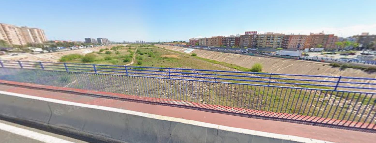

En cuanto al tema de la velocidad que coge el agua por los cajeros rectangulares de hormigón…
Supongo en el diseño de los cajeros por los que se encauzan los torrentes y ríos que habrá formas de reducir la velocidad del agua, manteniendo prácticamente igual la cantidad de agua que pueden evacuar. Tal vez con fondos o paredes de diseño irregular. O elementos dentro del cajeros estratégicamente colocados con formas determinadas.
También está la opción de que haya naturaleza dentro que frene el agua, aunque igual la naturaleza resta en algunos casos demasiada capacidad de evacuación. Es decir, puede que haya opciones no naturales que logren el mismo efecto ocupando menos espacio (restando menos espacio al agua).

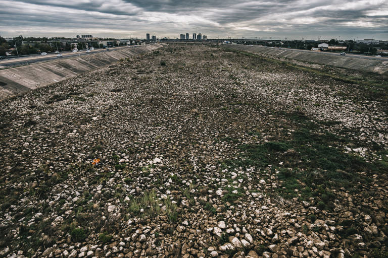

Es decir, no sólo es posible sino deseable tener árboles/vegetación en el nuevo cauce.
En el caso de una dana tremenda como esta cada 50 años (o 15, al paso que llevamos), el agua simplemente inunda todo y ralentiza su velocidad, pero no se va a desbordar ese cajero faraónico por que encuentre ALGO de naturaleza. Cuando el caudal de la tormenta haya desaparecido en pocos días habrá un tremendo barrizal que simplemente se regenerará solo sin necesidad de tocarlo.
El beneficio es dejar de tener así este adefesio en plena ciudad, y que haya fauna y flora.

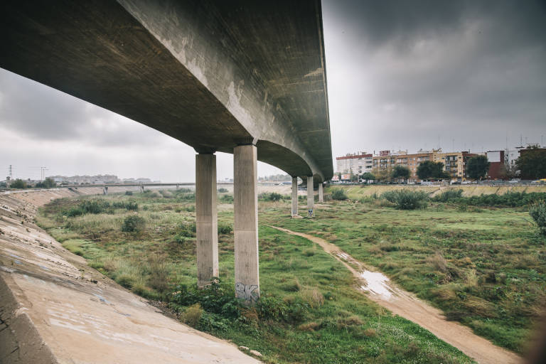

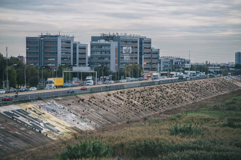

https://valenciaplaza.com/el-lado-oscuro-del-plan-sur-la-cicatriz-que-parte-valencia
No podemos confundir vegetación y arbustos superficiales con renaturalización, al igual que no podemos confundir limpieza de cauces con poda salvaje y eliminación de todo elemento hasta la cimentación.
Los cauces se limpian, podan, se eliminan sus residuos, se quita fango, se cuida de especies invasoras como cañas Arundo donax en la zona de Valencia precisamente. He participado profesionalmente en contratos con multitud de estas actividades en presas, cauces, azuces y demás.
Eso es un cauce limpio y mantenido que aunque lo veamos verde como el manzanares no deja de ser un jardín mantenido y siempre enfocado a dejar correr el agua de la manera que se quiera. En el caso de las gotas frías con los embalses y canales que las desaguan lo que no se quiere es un tapón boscoso precisamente en la zona urbana que actúa como embudo del cauce, y si lo quieres toca demoler barrios enteros.
Constantemente se hacen esta clase de contratos y mantenimiento, hablamos de embalses con decenas de hm3 de capacidad que necesitan medidas de seguridad muy bestias con caminos para el agua en cualquier caso de desastre y pese a eso no puedes controlar algo como lo de Valencia.
Lo ideal sería un parque con cuatro caminos de zahorra, césped y algún pequeño arbusto, lo que hay pero mas vistoso, ahora… ¿ te vas a gastar decenas de millones más mantenimiento en algo que se lo va a llevar el agua en un plazo de pocos años ? Hablando del cauce del Turia
