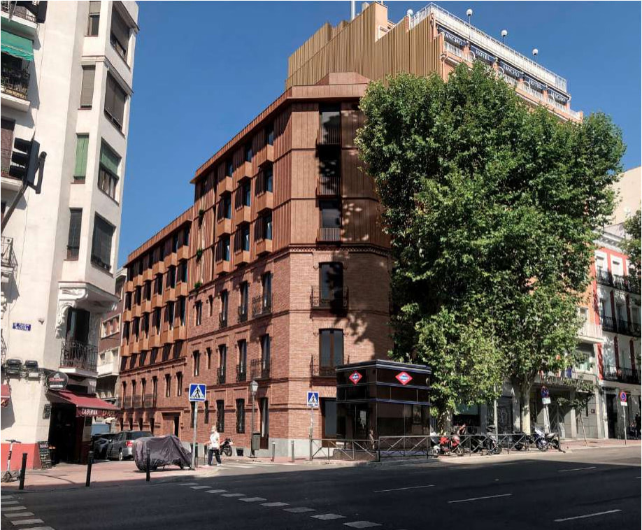

La ordenación aprobada en el plan especial para Delicias 58 es distinta a la del proyecto de OOIIO. La cuarta planta del recrecido en la esquina debe ser un ático retranqueado.
El segundo cuerpo lo componen las plantas de segunda a cuarta en la fachada con frente a la calle Ciudad Real y por las plantas de tercera a quita, en la fachada con frente a la calle Ciudad Real esquina Paseo de las Delicias
Este segundo cuerpo es el que conforma la ampliación del edificio existente. Es por ello que el material elegido para su fachada es el Zinc pigmento lo que permite diferenciar el edificio 0riginal de la ampliación prevista pero al mismo tiempo, el tono teja de su acabado combina armoniosamente con el ladrillo de las plantas inferiores y los demás materiales de construcción del entorno.
c) Cubierta o coronación.
La coronación del edificio lo compone el ático con su azotea, retranqueado del plano de fachada según lo establecido en la normativa urbanística y cuya fachada se realiza del mismo Zinc que las plantas inferiores.
El esquema compositivo de las plantas añadidas sobre el edificio original, busca un carácter unitario del conjunto de la fachada, manteniendo el ritmo de huecos así como el juego cromático de la misma.
