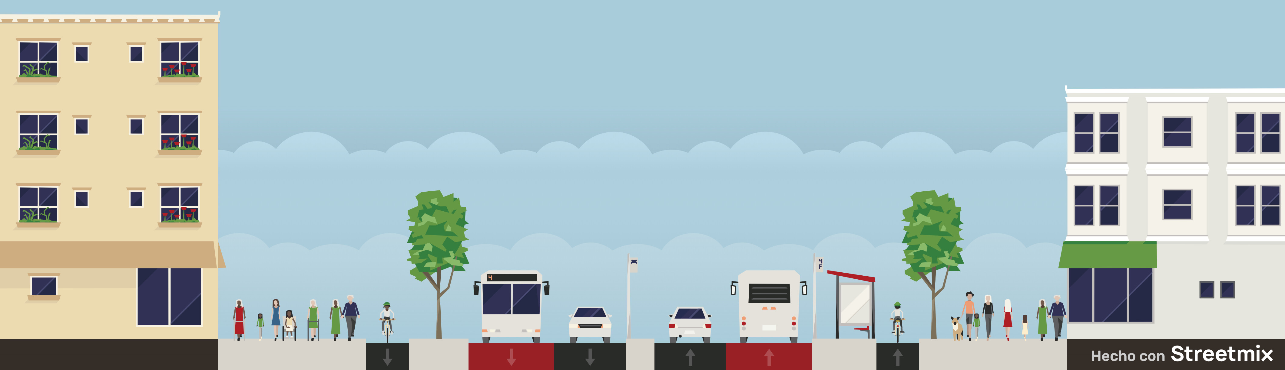

Las avenidas metropolitanas serían avenidas de un carril por sentido, mas carril con giro a izquierda, con carril bus y bici segregado, idealmente igual a esta.

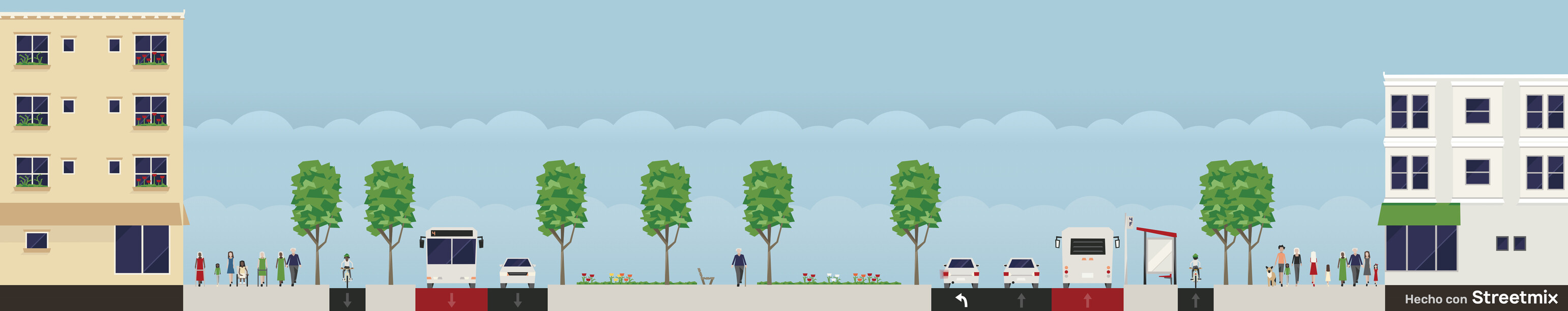

En Madrid, la autopista sería urbanizada, con intersecciones a nivel con las calles y permitiendo la comunicación entre Usera, Carabanchel, Orcasitas y Villaverde. La prioridad es la permeabilidad entre barrios, más que el movimiento a lo largo de la avenida. En el tramo entre el Manzanares y la Plaza Elíptica, la avenida se queda en un bulevar-parque, dado que el espacio entre edificios es de casi 60 metros.
