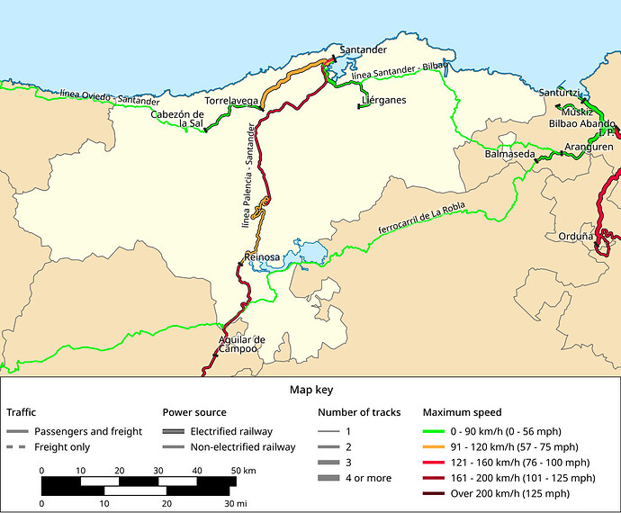

Con la vía convencional actual se tardan 3 horas en recorrer 100 km y algo. Además, parece ser que hay muy pocas conexiones. Creo que no conozco a nadie que lo haya usado alguna vez.
También es verdad que el trazado actual es bastante malo. Desde El Astillero va hasta Ampuero casi sin paradas (y alejándose de la costa) y desde allí tuerce hacia el interior para entrar por Carranza.
Para animar a la gente a usarlo debería ir por la costa, con paradas obligatorias en Isla-Noja-Santoña-Colindres-Laredo-Castro-Muskiz. En Muskiz se podría conectar con la línea de Cercanías Bilbao.
En el caso de Santoña sería comprensible que no quisieran meterlo en esa península y que aprovecharan la estación actual de Cicero, porque tampoco es que anden sobrados de sitio y el meterlo en toda esa zona de marismas encarecería mucho la obra.
Pero claro, tendrían que hacer toda la infraestructura desde 0, y eso cuesta muchos €.
Por ahora, la alta velocidad que están construyendo comunicará Santander-Reinosa-Palencia-Madrid.

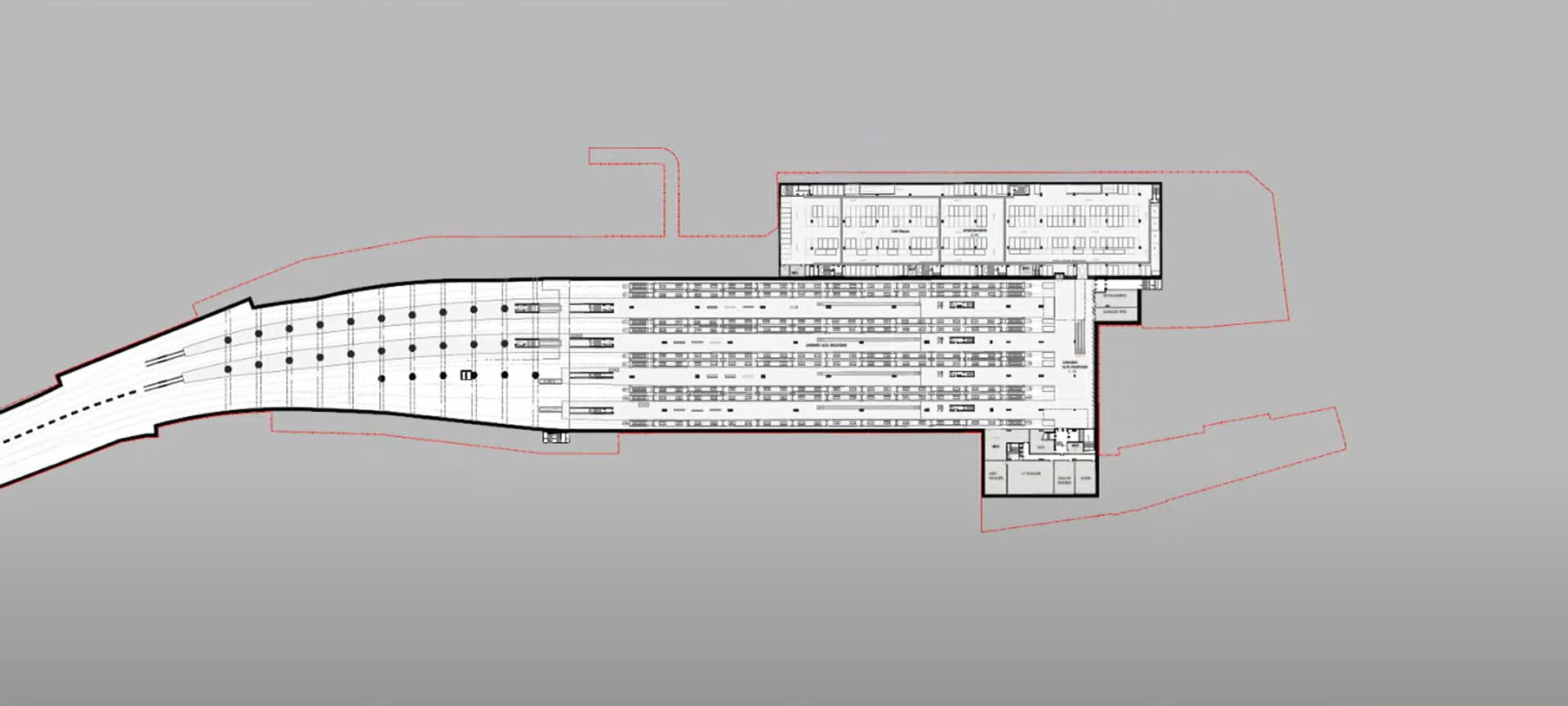

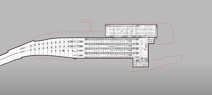

Ya veo que tanto en el nivel de Cercanías:

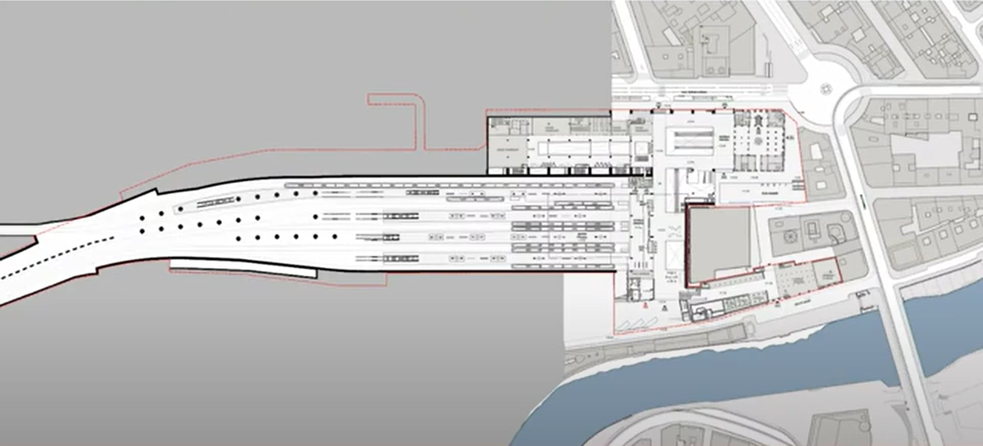

Como en el de AV:
Las vías no se han planteado pasantes.

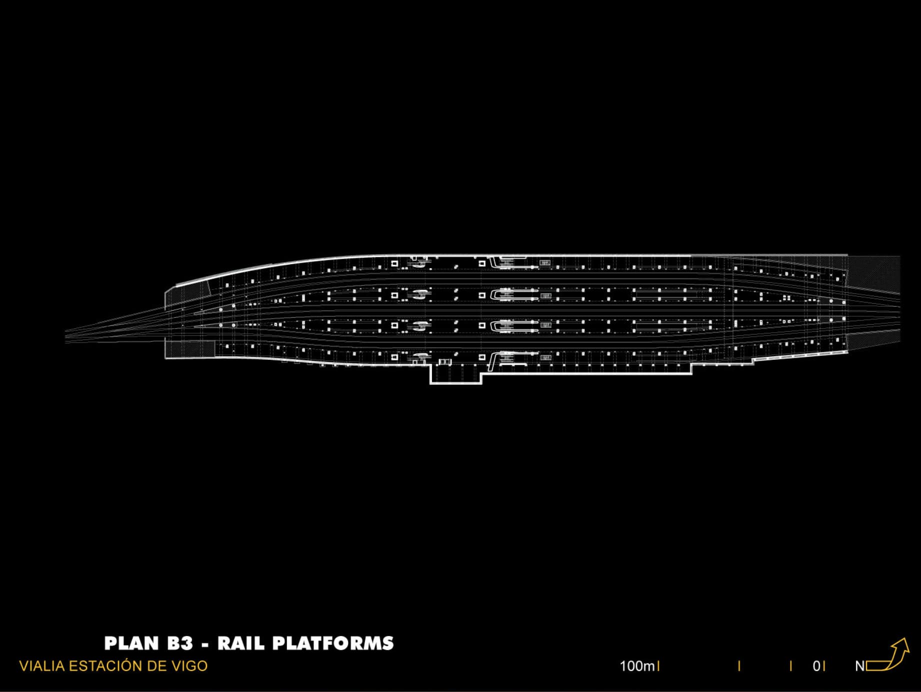

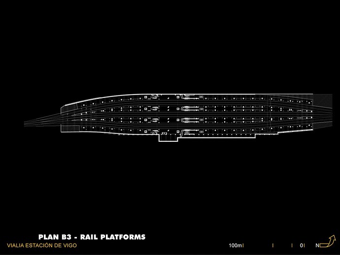

No puedo evitar comparar con Urzáiz, donde se ha previsto la continuidad del trazado hacia el sur. Aquí cuando se decida construir la conexión Vigo - Porto (veremos en qué decenio) la estación está preparada. Echo de menos una solución similar en Abando.

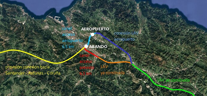

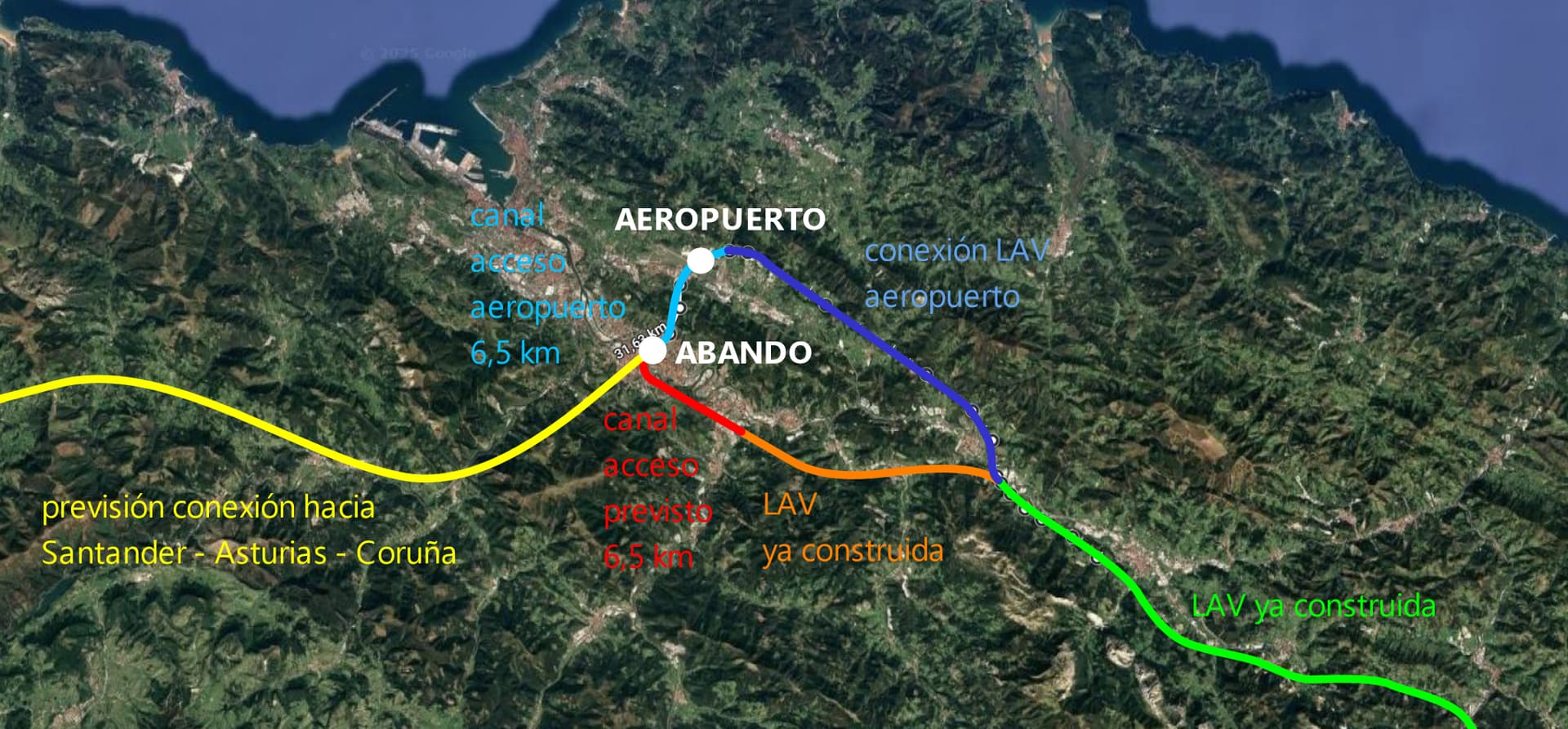

Por otra parte, siendo el aeropuerto de Bilbao prácticamente de referencia para el Cantábrico, y ya que se va a construir un canal de acceso a Abando de 6,5 km, me parece una oportunidad perdida que no se plantee una parada en él. Se aprobó una normativa europea que obliga a tener conexión por alta velocidad a los aeropuertos con más de 12 millones de pasajeros al año. Veo que el de Bilbao tuvo en el 2024 6,7 millones, por debajo de los 12. Pero creciendo al 7% anual alcanzaría los 12 millones en el 2032, es decir, pasado mañana hablando en tiempos de planificación de infraestructuras.
Se va a construir un túnel de acceso a Abando de 6,5 km. Esta es la misma distancia que separa a Abando del aeropuerto. A partir de aquí podría haber ido casi en superficie hasta la línea verde. Sería muy interesante poder ofrecer servicios AV-City Bilbao - Aeropuerto de Bilbao - San Sebastián o Bilbao - Aeropuerto de Bilbao - Vitoria - Burgos o hacia el otro lado en un futuro lejano Aeropuerto de Bilbao - Bilbao - Santander…

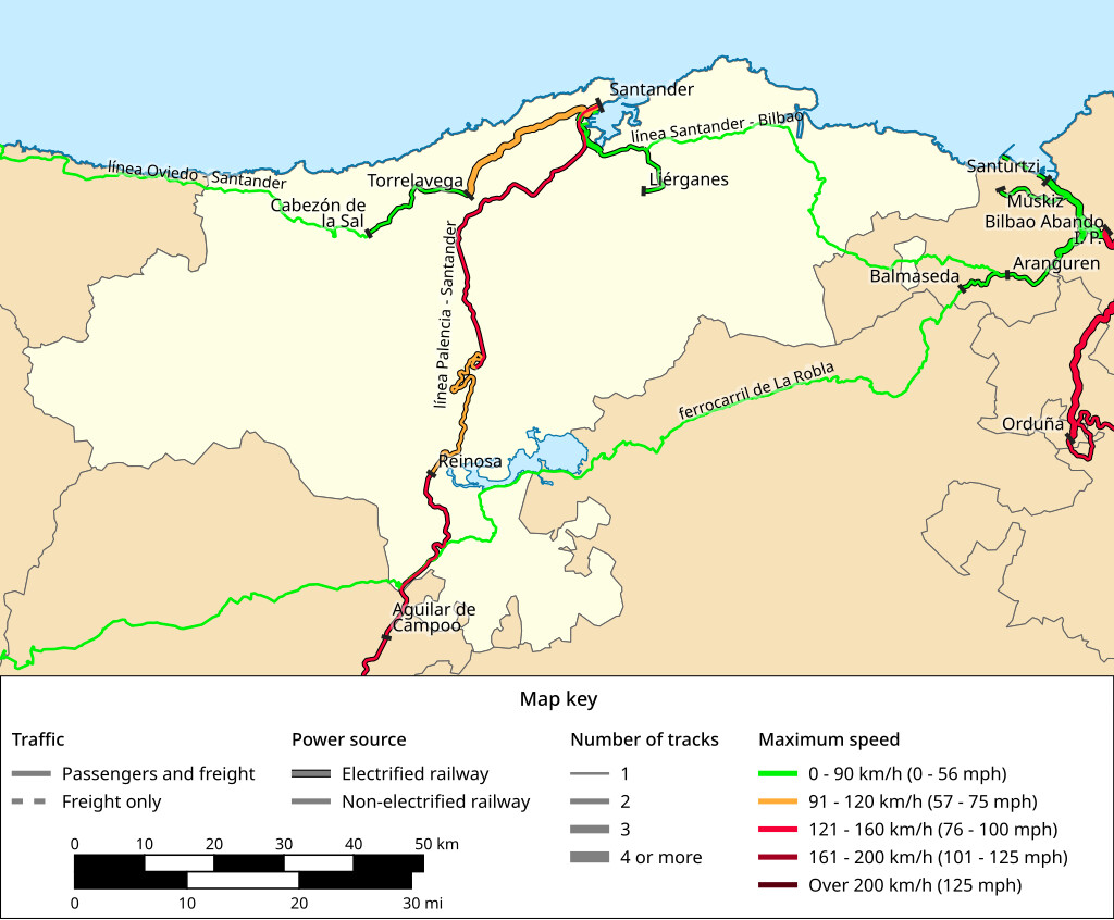

El problema es que no es convencional sino ancho métrico, por eso tarda tanto.
…y por eso esto no se podría hacer.
Dicho esto, estoy totalmente de acuerdo en que una conexión decente Santander-Bilbao tiene todo el sentido del mundo. Viajo a menudo entre las dos ciudades, y los autobuses de alsa que salen cada hora se llenan con frecuencia (tardan como mucho 1h30). Es una conexión corta y muy demandada; aunque la orografía de la costa es muy difícil, una conexión de AV entre ambas ciudades con estaciones en Laredo y Castro Urdiales para servicios Avant tendría 100x más sentido que la LAV Santander-Palencia, que es larguísima y en la cual probablemente nunca se va a completar el paso a través de la Cordillera Cantábrica porque no hay ganas de embarcarse en otro megaproyecto de pesadilla como el túnel de Pajares

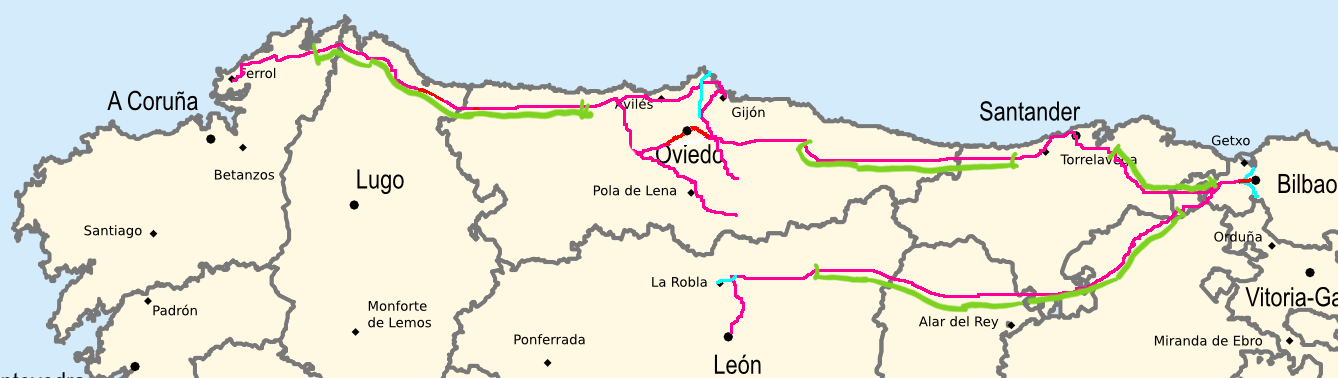

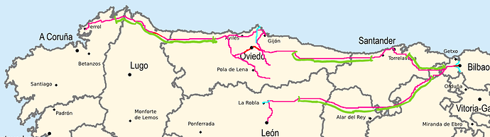

Exacto, entre Balmaseda (Bizkaia) y Cisterna (León) hay una circulación por sentido al día. El “regional” Bilbao-León tarda la friolera de 8h los días que no se avería (que son muchos). Y las mercancías creo que han desaparecido de la línea.
Y no es la única, todas las líneas de Feve que salen de los núcleos de Cercanías están en una situación parecida: tramos como Ortigueira (Coruña)-Cudillero (Asturias) en la Ferrol-Oviedo, Infiesto (Asturias)-Cabezón de la Sal (Cantabria) en la Oviedo-Santander, y Orejo (Cantabria)-Aranguren (Bizkaia) en la Santander-Bilbao están también prácticamente abandonados.
Vendrían a ser los tramos que he marcado en verde
Y bueno el resto tienen más tráfico de Cercanías, pero no por ello están en condiciones menos malas XD
